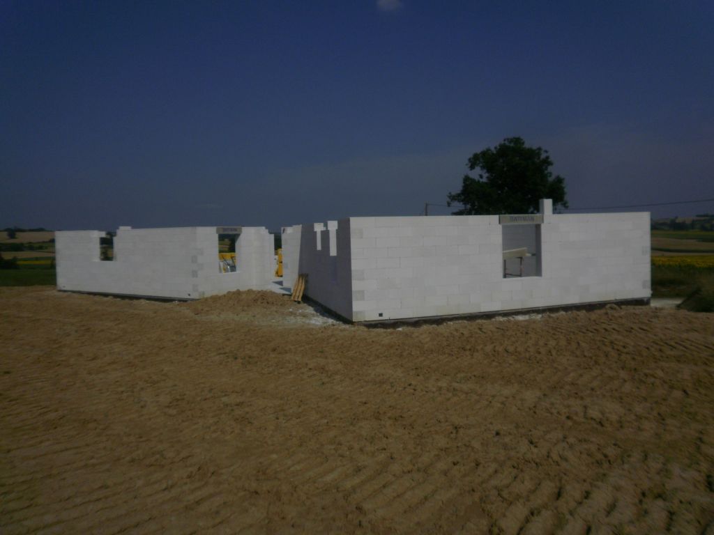

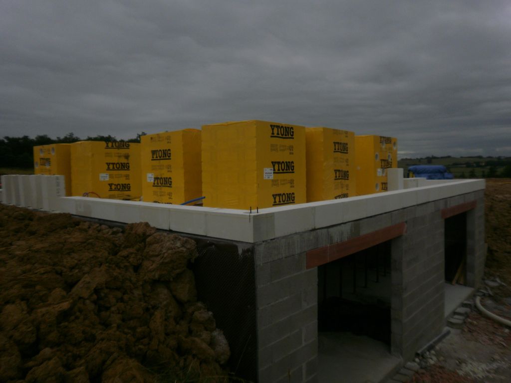

Le temps du récit est enfin venu !
Travaux du maçon terminé, nous voici à pieds d'oeuvre pour se lancer dans le bain de la construction en siporex.
Le premier rang...le plus long...le plus pénible... mais le plus important pour le reste de la construction !
Une bonne semaine il nous a fallu pour que ce rang soit enfin prêt ; les blocs posés, déposés, reposés, on ne les compte plus en ce premier rang.
La pose sur chape bien plane lors de la formation n'a rien à voir avec les irrégularités de celle du terrain. Non pas que le maçon n'a pas bien travaillé, seulement que 1 cm de décalage sur les bords du sous sol nous ont bien embêté. et certains blocs s'appelaient "Galère".
Le résultat escompté est bien là, notre premier rang est "nickel poil" comme dirait mon père... Et la suite s"annonce bien plus simple...

Chaque rang fini est poncé. Travail rigoureux mais qui nous permet de ne pas nous faire suer pour le prochain.
D'ailleurs, les blocs n'étant pas exacts, les imperfections de coupe qu'ils ont deviennent vite un souci.
Peut-être est ce notre propre souci de perfection qui nous amène à cela mais il est vrai que deux blocs juxtaposés dont l'un, a 2 mm en plus et l'autre, 2 mm en moins forment du coup un écart de 4 mm, ce que je trouve énorme selon moi pour de la pose à joints minces.
En tout cas, il est vrai que le travail réalisé est pour nous donc on fait le nécessaire pour qu'il soit fait dans les règles de l'art.
9ème rang9ème rang
