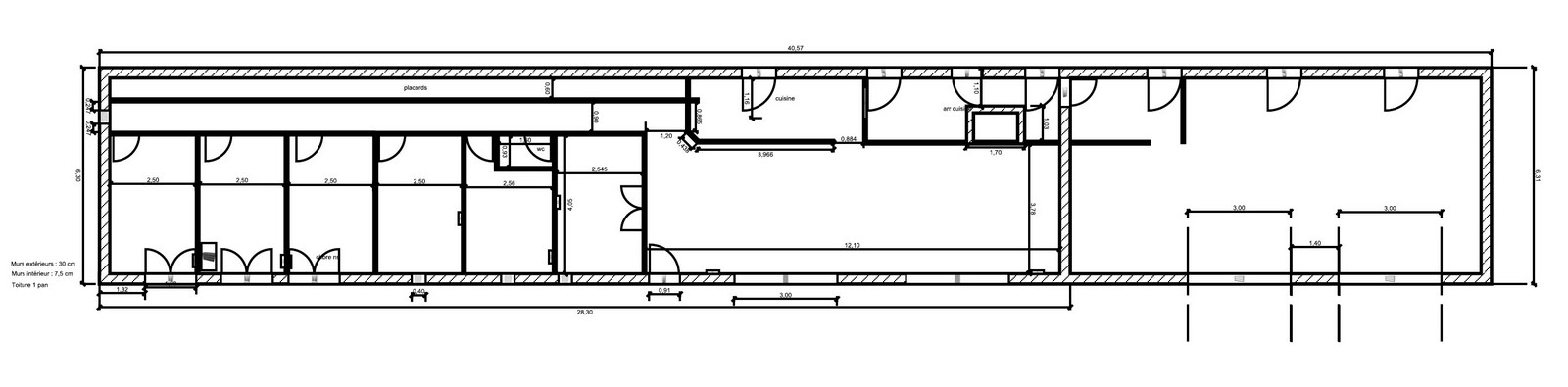

Je suis en train de réaliser des plans d'une maison individuelle en ossature bois.
J'ai une démarche d'auto constructeur et j'essaye de monter en compétence afin de bien comprendre l'ensemble des domaines et de faire une structure viable.
Ma maison est très géométrique. C'est un pavé de 40,6 sur 6,3m. L'idée est d'avoir les murs "porteurs" uniquement sur le périmètre de la maison.
Concernant la charpente, il s'agit de faire un toit en zinc à 5%. Ce toit étant "caché" comme le montre ces images.
Pas de souci au niveau PLU/mairie ainsi que DDE.
Ma question se porte d'abord sur la conception de la charpente.
Quelle vous semble être la meilleur solution ? On m'a parlé de lamellé colé mais j'ai du mal à bien visualiser la structure générale de la charpente.
Pour commencer, Si quelqu'un a une image/un lien vers une image qui montre un exemple, je suis preneur ! (ou alors expliquer mais c'est pas forcément facile)
J'ai trouvé beaucoup de chose sur les deux pentes mais rien de très clair sur le 1 pente...

Bonjour ,
Donc si tu parles des cloisons intérieurs qui sont effectivement perpendiculaires aux facades, il n'y en a qu'une qui traverse toute la maison et qui va d'une face à l'autre : c'est celle qui fait la séparation avec les garages (voir plan) Sur celle ci on a effectivement prévu de l'OSB.
Par contre pour toutes les autres (entre les pièces), on prévu que des murs relativement fin , sans OSB (probablement du BA 13)
(NB : A l'origine j'avais fait le plan de la maison sans ces garage, et il n'y avait donc pas du tout de cloison traversant toute la maison)
Est ce que tu penses que ca peut poser un problème par rapport à ta reflexion sur le vent ?
NB : Pour bien être d'accord sur la structure envisagée, on est sur une ossature bois fixée sur dalle béton et au plafond du lamellé collé sur les 6.4m tout du long de la maison.

Pour le contreventement, ci joint le plan qui devrait être plus visible : On voit qu'il y a un couloir tout du long, donc cela parait difficile de rajouter un mur de refends.
Quelles autres solutions ?
"Poteaux encastré en pied". C'est un poteau ancré dans la dalle béton qui fixe la structure ? A quelle endroit ? (sur les lamellés collés au plafond ?)
- Ne peut on pas imaginer utiliser un des murs perpendiculaire aux murs extérieur (un de ceux des chambres) et le fixer solidement au sol (?) meme s'il elle ne vas pas jusqu'au bout (il ya la couloir apres)
Tout est possible, j'essaye d'ouvrir la reflexion au maximum tout en tenant compte des contraintes (oui le couloir , lol)

J'ai vu une façade d'ossature bois de 10m prendre 10cm de faux aplomb suite à un mauvais conventrement, alors 40m comme les tiennes !!
En plus d'une surface longue et rectiligne, ta structure souffre d'une charpente non contreventée, tes deux points de fixations, sur sablière et faîtière, sont deux points d'articulations, si tu pousses d'un côté ou de l'autre les façades se tordent en parallèles.
Pour y remédier, il te faut des points de fixation et le mur de refend de même que tes cloisons en sont, à condition bien sûr qu'elles soient de nature à supporter ou plutôt contrecarrer les forces extérieures, à savoir en ossature bois et plaque osb.
