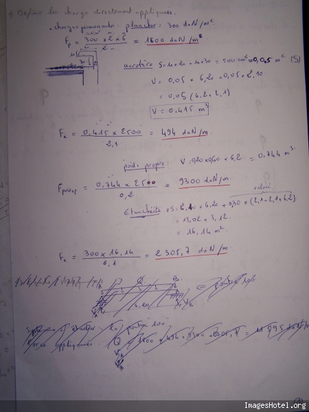

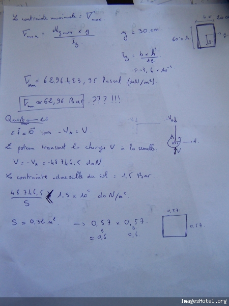

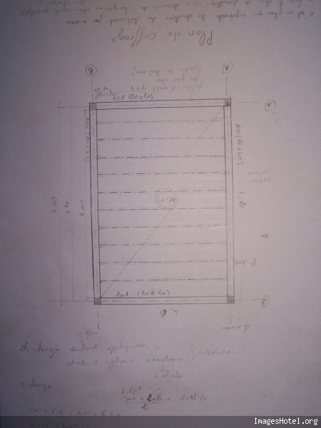

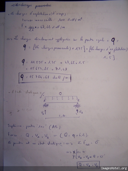

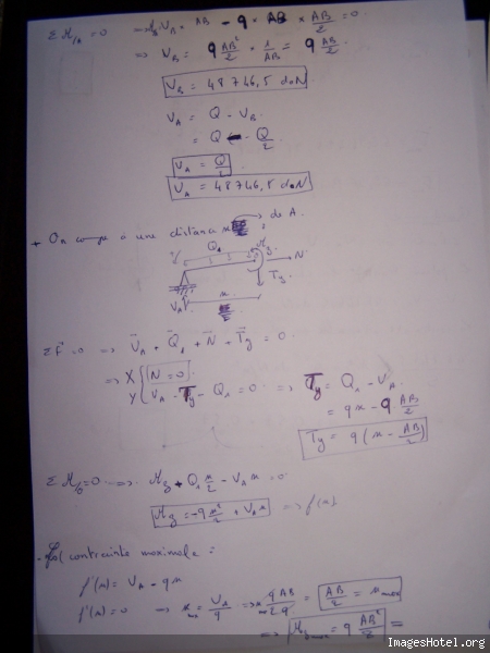

bonjour,
j'ai un exercice de RDM à résoudre, et je voudrai que qqn me corrige. mercii
il s'agit de faire la descente des charges d'une poutre porteuse dans une salle de 6m * 4m
pour ne pas trop abuser de votre temps je voudrai juste que vous vérifiez la méthode et si le résultat est logique, sans calcul ni rien du tt uniquement les démarches suivies.
http://www.imageshotel.org/images/selsel/1001903.jpg le plan de coffrage , c'est pas très visible mais il n'est pas important, juste pour voir la poutre dont il est question.
http://www.imageshotel.org/images/selsel/1001900.jpg
http://www.imageshotel.org/images/selsel/1001901.jpg
http://www.imageshotel.org/images/selsel/1001902.jpg
http://www.imageshotel.org/images/selsel/1001904.jpg
merci

Alors, j'ai pas compris si la poutre est en bois ou en béton. Tu recherches la section et les appuis ?
Méthode pour la section :
il faut faire la bande de chargement, 6*4 c'est la surface totale de ton plancher. Si tu mets une poutre au milieu elle est divisée en 2.
Charges d'exploitation d'un plancher d'habitation : 150 DaN/m2
Charges permanentes (QP) : poids propre + revêtement de sol + plafond + 20% des charges d'exploitation
Charges temporaires (QT): 80 % des charges d'exploitation minoré ou majoré selon la surface ( négligeable dans ton cas )
QP+QT= Charges totales.
Recherche du moment fléchissant maximal
P*L/8
P = QP * L= longueur en CM = X DaN/cm
Recherche de la contrainte de flexion :
Moment max/ module d'inertie (Largeur de la solive B * retombée de la solive H2 /6)
Soit Moment max/((B*H2)/6)
Ça donne des Dan/cm2 et cela doit être inférieur au lambda du résineux 109 dan/cm2. Sinon ca casse.
Ensuite faut s'occuper de la flèche admissible....
