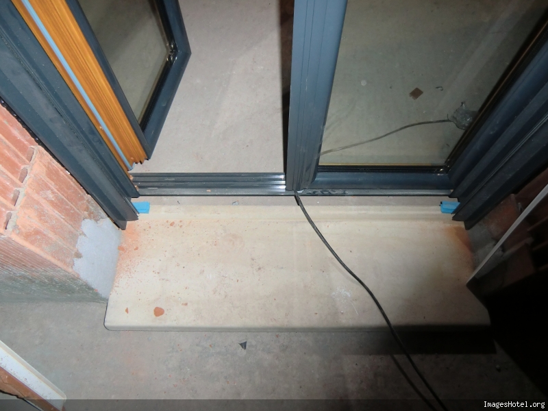

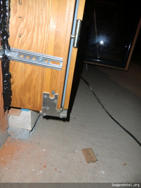

Dans le cadre de notre construction, nous avons posé des menuiseries en bois/alu de chez Gregoire. Notre problème concerne la pose des porte, porte fenêtre et de la baie coulissante.
Le maçon a posé des seuils de porte et porte fenêtre standard de largeur 35 mm. Les seuils dépassent à l’intérieur de la maison de 7 cm environ. Les portes fenêtres sont fabriquées avec des dormants de 14,5 cm. En conséquence, elles n’appuient pas sur les rejingots. De plus, il n'y a pas de seuil en bas des menuiserie. Il n’y a donc pas d’étanchéité avec l’extérieur.
Solution envisagée : Nous pensons réaliser un coffrage et remplir de béton la zone vide afin de prolonger les appuis.
Cela vous paraît il possible ? Quiz de l'étanchéité?
Question 2 : Existe-t-il des seuils en alu permettant de couvrir la zone de vide entre l'inter et l’exter ?
Je posterai des photos demain.
Merci par avance pour votre aide car mon chantier est au point mort :-((

Je me suis trompé sur mes unités. Les seuils font 35 CM de large.
Suite à contact avec un technicien Grégoire aujourd'hui (trés sympa d'ailleur), j'ai des menuiseries avec seuil handicapé. Je n'ai pas demandé cela, mais cela ma pas tilter sur le devis. Donc je n'ai pas de bavette qui ferme le bas de la menuiserie.
Ils doivent m'envoyer une solution avec mise en place d'une bavette alu qui viens reprendre le rejingot. Il faudra ensuite couler le béton dessous.
Je tiens au courant le forum pour le cas cela peut à d'autre.
Les photos arrive aussi.

Boulgom a écrit:Voici les photos du problème
http://www.imageshotel.org/images/Boulgom/cimg0960.jpg
http://www.imageshotel.org/images/Boulgom/cimg0959.jpg

Ton problème, c'est que la menuiserie a été commandé en seuil de 20 au lieu de seuil encastré donc tu n'a pas de bavette extérieur.
La seule chose qu'il te reste à faire, c'est de cassé ton seuil et de venir le faire mourir sous la petite bavette extérieur existante.
en même temps,tu devra combler le dessous de la traverse à l’intérieur avec un mortier presque sec et bien tassé pour l'appui de ton seuil.
ton problème n'est pas aussi grave qu'ont le pense.
cette pièce d'appui est prévu pour la réno mais bon trop tard.
Remplacer la pièce d'appui n'est pas possible,la traverse de 70 prévu pour le seuil encastrer t'oblige à changer les hauteurs d'ouvrants.
