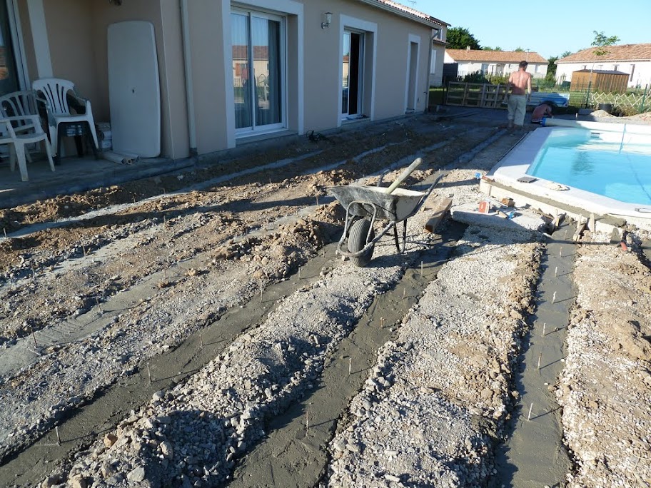

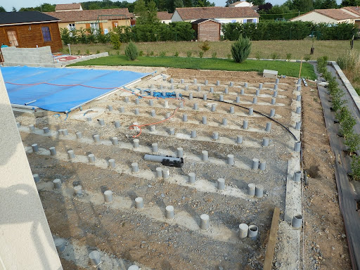

J'ai fait décaisser par une petite pelleteuse tout l'emplacement de la futur terrasse histoire d'avoir les 16cm de vide sanitaire demandé par Geolam.
Commence ma longue et douloureuse semaine de congé prit pour pouvoir un peu avancer ( je suis sur la route toute la semaine, je rentre le samedi pour repartir le dimanche soir alors le temps pour travailler et limité ! ), la partie la plus physique , creuser !! et avec toute les caillasses j'ai bien galéré.

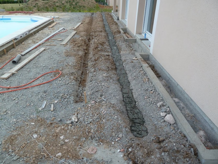

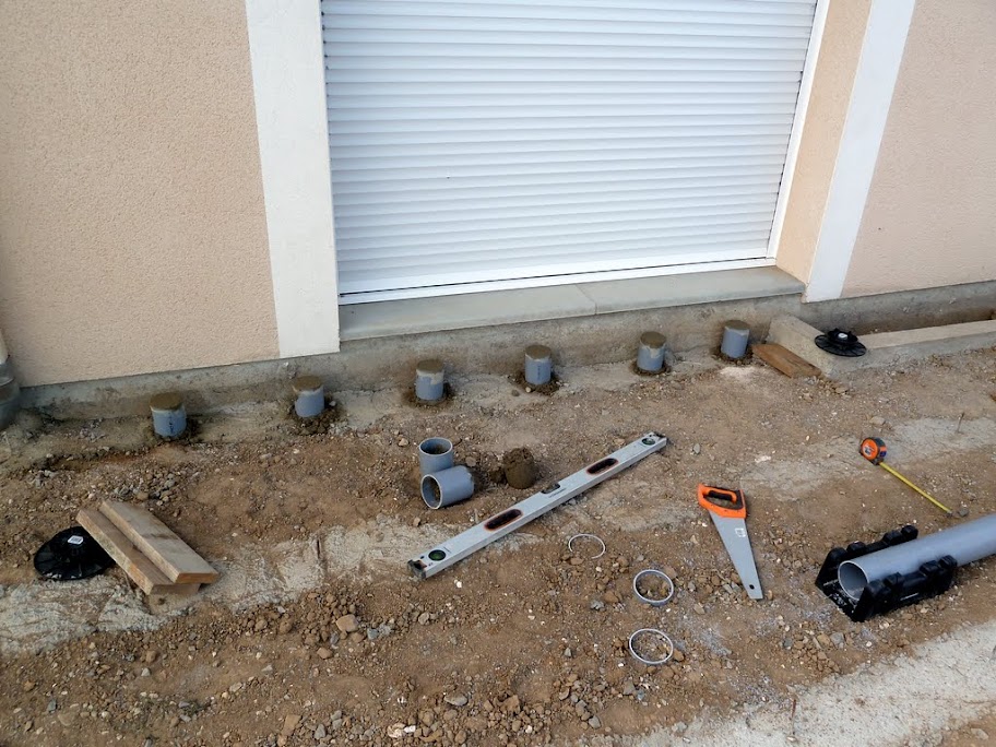

On creuse a la houe ( parfait pour la largeur d'une bonne tranché ) une dizaine de centimétres puis on coule le béton ( fibré + fer à béton, si ça bouge je serait dégouté )
Les tranchées sont espacées de 80cm et chaque plot sera lui espacé de 40cm.
Cette partie ayant été remblayé l'année derniere se fut une délivrance d'arriver ici pour creuser
J'ai été chercher mes lambourdes ( la vache ça coute un bras !! ) section 70*70*2m40 en pin classe 4
Entre temps il a fallu que mon voisin me préte sa voiture et sa remorque car j'ai du évacuer tout ce que j'ai sorti des tranchées, 8 remorques bien chargées en tout
Ma semaine de congé touche a sa fin, j'ai quand même réussi a tenir mon planning que je m'étais fixé : finir le gros des tranchées avant de reprendre !
Maintenant ça vas évoluer beaucoup moins vite en ne pouvant étre la que quelques heures le weekend.
J'ai pu commencer une partie des plots béton se weekend :
Voila pour le moment

Avec tous les bouts de fer qui sortent du béton, attention a ce que les enfants ne jouent pas trop dans le secteur. Ça pourrait faire mal de tomber la dessus... CryingSad
Dept : Doubs
Env. 200 message Saint Maurice La Clouere (86)
En effet, ma priorité est de vite finir les plots pour diminuer le danger. J'ai déjà plusieurs trous dans les chaussures a force de marcher dessus par inadvertance !!
La ptite et ses copines ont ordres de faire le tour pour se baigner et uniquement si quelqu'un est la pour surveiller.

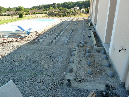

encore un weekend bien chargé !
Au programme plots, plots, baignade, plots ...
Changement de technique, la régle de 4m de niveau pour faire tous les plots au milieu finalement c'est pas pour moi, j'arrive a avoir plein de plots qui sont pas bien de niveau
Et a chaque fois que je repose la régle plus loin je reporte mon erreur ...
Donc avec un cordeau bien tendu ça a l'air bien mieux, de plus j'avance beaucoup plus vite vu que je n'ai qu'un niveau a regler pour toute une longueur.

Enfin je voit le bout des plots !!
Quelques zones a faire mais je vais pouvoir attaquer un autre poste en attendant, ça vas me permettre de varier les activitées car la je sature

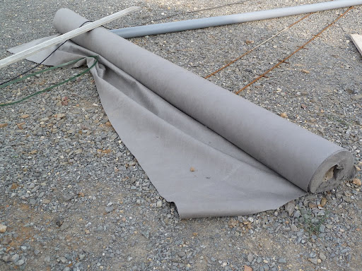

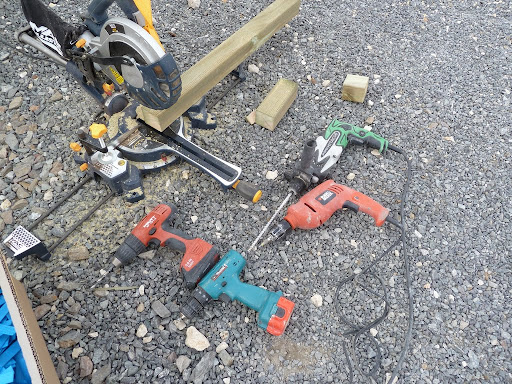

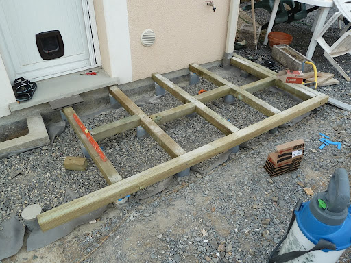

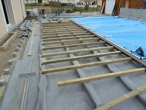

J'ai commencé la pose du geotextile et du lambourdages sur la petite partie devant l'arriére cuisine :
Mine de rien c'est bien d'étre équipé, ça évite le changement d'embout a chaque fois
La scie a onglet pour decouper les lambourdes puis les visseuse, une pour percer les lambourdes, une pour chanfreiner, le perfo pour percer le béton et la derniere pour visser les entretoises
Les chevilles a frapper et les vis pour fixer les entretoises qui vont bien, y a pas a dire l'empreinte spécifique wurth c'est appréciable, aucun risque de ripper l'embout.

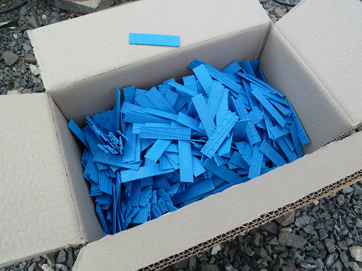

Les cales qui iront entre les plots et les lambourdes, j'avait commandé une boite de 1000 cales en 2mm, finalement ça sera pas de trop car comme je suis pas trés bricoleur j'ai souvent des niveaux a rattraper sur mes plots
Et le geotextile fourni par un copain qui bosse dans le btp
Voila avec tous ça y a plus qu'a !!
Faut que j'attende la paye par contre pour faire rentrer du gravier a mettre sur le geotextile

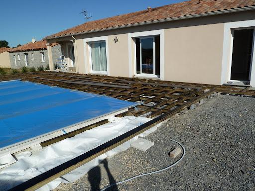

Aujourd'hui j'ai attaqué la pose de quelques lambourdes entre la piscine et la maison, j'ai laissé un accés quand même pour pouvoir finir le coté droit ( surtout le refaire car comme je suis un gros boulet j'ai trop prit la confiance et j'ai meme pas controler mes plots, ils étaient tous 2 cm trop haut par rapport au margelles ... j'ai du tout péter et me reste plus qu'a les refaire .... )
J'ai commencé aussi a tester mon bitume que j 'ai acheté

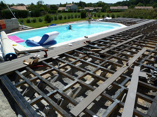

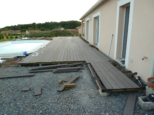

Revoila des avançées, j'a^pproche de la pose des lames, enfin ....
Les lames deja posées sont juste la en provisoire histoire que ma ptite femme puisse utiliser le rolltrott car elle a du mal avec la manivelle de la bache a barres

Post tres interessant car je compte employer la meme technique pour ma future terasse bois.
As-tu prevu une legere pente pour le ruissellement ou pas du tout.
Merci d'avance
De : Villeneuve-loubet (6)
Je ne voyait pas l'intérêt d'une pente car avec tous les espaces entre les lames ça risque pas de stagner mais comme entre mon seuil de porte et mes margelles j'ai un décalage de 1cm ça m'en fait une toute légère

Je suis actuellement sur l'étude du plan de ma future terrasse. Une question : quels espacements as-tu utilisé entre tes plots (pour tes lambourdes 70x70)?
Messages : Env. 60
De : Pavilly (76)
Mes espacements sont de 85cm dans la longueur des lambourdes et 35/40 pour l'écart entre les lames.

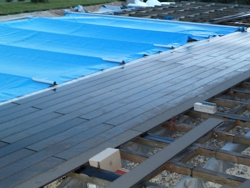

Enfin !! ça y est la pose des lambourdes sur la partie plage et terrasse est finie, il me restera la bande entre la pelouse et la piscine et le coté skimmer.
Ce matin passage des cables pour les futurs éclairages et cet aprem j'ai enfin attaqué la pose des lames
Je pensais que ça irais vite mais soit je suis trop lent soit c'est trés long, a 21h j'en étais là soit environ 25m²
Allez demain encore une bonne journée m'attend !!

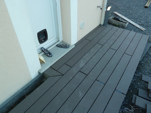

Très jolie réalisation ! W00t
Ce sont des lames duo lisse palissandre ?

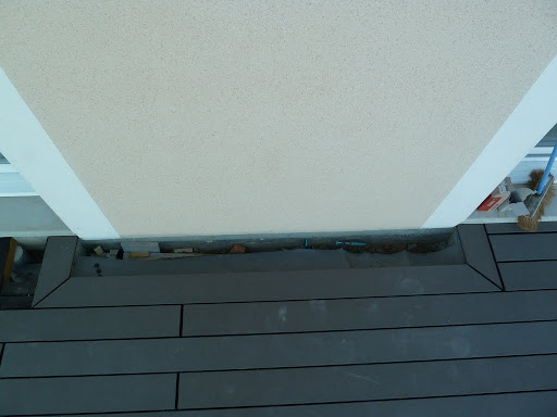

Au niveau du raccord de lames, vous avez prevu une lambourde juste en dessous ?
J'ai vu que vous avez fait un retour au niveau des portes fenetres, pourquoi ?
Bon courage pour la suite
Dept : Seine Et Marne
Le modéle est le bon mais la couleur est ébéne.
oui il y a une lambourde sous chaque raccord de lame, je les ai doublé parfois car je tombais pas toujours pile Dry
J'ai prévu 2 jardiniéres entre les baie vitrée, sur la derniere photo ça sera donc la partie droite.

Voila pour aujourd'hui, j'ai été retardé pour cause de manque de gravier a poser sur le geotextile mais c'est chose réglé pour le moment.
Quelque branchement electrique dans le tableau de la piscine pour rajouter le circuit des spots qui sont donc telecommandé
De : Saint Maurice La Clouere (86)
Belle avancée Mouflo, les spots sont très bien intégrés et le plus gros de la terrasse est fait : tu pourrais presque déjà y intstaller table et BBQ et faire une pause pour en profiter le WE prochain
