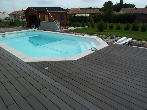

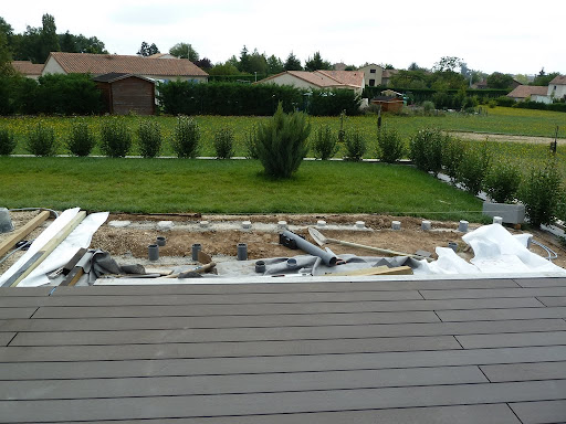

Allez voila les dernieres évolutions, fin des vacances, j'ai bouclé les parties qui étaient urgente, maintenant je vais savourer mes derniers jours a bronzer
Les différences de teintes vont s'attenuer avec le soleil et le temps, j'avait laissé 2/3 lames en les étalant dans le temps et au final elles ont toutes la meme nuance.
Il vas falloir remettre la main a la patte pour finir tout ce chantier aprés

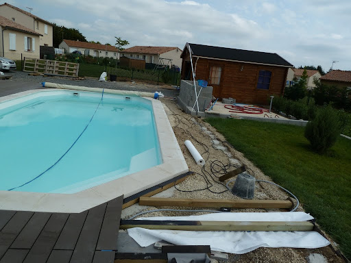

Aprés une longue période de flemme hivernale j'ai profité de quelques jours de congés prévu pour refaire le carrelage de la chambre de la petite ( annulé pour faute d'expert toujours en attente de passage pour un dégât des eaux qui touche une de ses cloison ) pour me remettre un peu a la terrasse.
Comme vous pouvez le constater toutes les lames précédente ont obtenu leur couleur définitive et donc unie et rien n'as bougé malgré cet hiver rigoureux.
Il me reste quelques bricole a faire, les finitions et la pose des derniers éclairage et ça sera enfin fini.

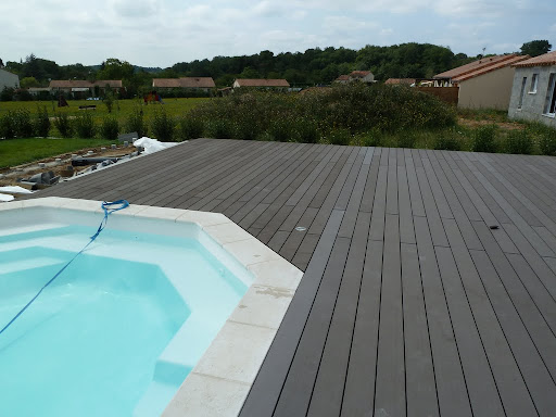

J'ai posé mes derniers éclairage ( je pense en rajouter encore un ou 2 entre la plage et le gazon et sur le bar il y aura des appliques associées a mes potelets a led ).
J'ai aussi procédé aux grande découpe latérale des lames, ça en jette tout de suite plus
Le gazon fait la geule mais c'est parce que je l'ai desherbé pour mieux le refaire car il était tout naze :roll:
