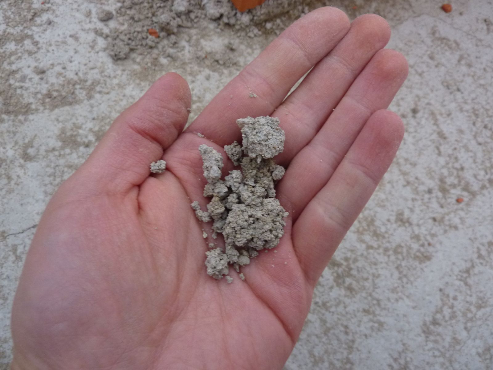

bonjour,
les maçons ont posé le premier rang de briques sur un lit de mortier pour niveler le premier rang de brique (brique collées). Ils ont fait cela dans la journée, et le soir quand je suis passé sur le chantier, j'ai remarqué que le mortier s'effrité très facilement. Peut être n'est il pas encore bien sec. Je n'y connais vraiment pas grand chose, mais cela m'a étonné.
j'ai pris quelques "boulettes"
http://idata.over-blog.com/4/72/11/56/P1070119.JPG
lorsque que l'on sert le poing, voilà se que l'on obtient. Le mélange n'était pas vraiment humide.
http://idata.over-blog.com/4/72/11/56/P1070120.JPG
A votre avis, il y a un pb?
merci

Attendez 24h après la pose que le mortier est eu le temps de prendre un minimum, si cela est toujours pareil, ce que je pense au vu des photos, c'est que le dosage du mortier utilisé était bien trop faible

Bonjour Kévin, merci du conseil,
Je suis passé sur le chantier le lendemain matin. j'ai refait le même test. C'est plus compact et plus dur. En frottant le mortier entre ses 2 mains et en insitant, cela s'effrite un peu.
Que faire?

J'ai eu la même chose avec le lit de mortier, il s'effritait très facilement. Aujourd'hui après 3 semaines de séchage et de tassement ce n'est plus le cas. Mais je ne saurais dire si c'était normal ou pas

je te rassure, 3 semaines de séchage et de tassement, c'est tout à fait normal

Pour info, qui vous évitera j'espère de nouvelle inquiétude le mortier s'effrite tj et c'est tous a fait normal. il ne s'agit pas de béton.
Par contre dans l'arase ont-ils mis de l'hydrofuge pour empécher les remontées par capilarité ? La il y a un point important à savoir et matière a s'inquiter si ce n'est pas le cas !!
