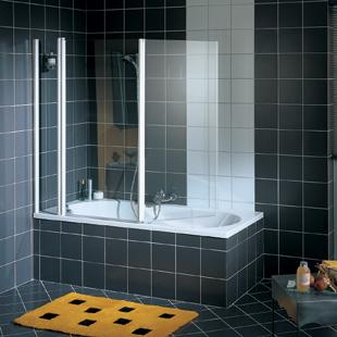

Nous sommes à la recherche d'un système pour éviter d'inonder notre salle de bains en prenant une douche dans la baignoire. Le problème vient de notre fenêtre plutôt mal placée.
Auriez vous des idées à nous proposer ?

Compte tenu de la position du mitigeur, je ferai celà, en se douchant debout. Faire une bonne étanchéité.
mais en effet, pas évident!. Sinon, on peut imaginer ue double paroi articuler coté fenêtre (devant la fenêtre), mais il faut allonger le flexible de la pomme de douche, c'est moins heureux.

jeremie25 a écrit:Bonjour
Oui c'est une bonne idée,
faire aussi un retour du coté de la longueur de la douche pour eviter l'innondation sur le carrelage

par contre, comment fixer le retour sur le coté ?

Euh... essayez de le fixer sur la première vitre et sur la baignoire et/ou refixer une barre de maintien sur le mur...
mais peu etre pas tres esthetique.

j'avais ce genre de système dans un appart et justement, il y avait aussi une paroi sur moitié de la longueur, elle était articulée pour la rabattre contre la partie fixe quand on ne s'en servait pas.
c'est vieux, je n'ai plus les références mais çà doit se trouver facilement.

oui mais la fenêtre n'est pas gênante ?
Le retour serait de l'autre côté, côté robinet

Ton idée parait intéressante maintenant, si quelqu'un peut trouver une photo de ce système afin que l'on se rende compte de ce que ça pourrait donner...

oui : pas coté fenêtre, coté robinetterie

Mais coté mitigueur, tu ne pourras pas rabattre, vu qu'il y a le mitigueur! ca va "taper"

la charnière avait un système prévu pour :
on levait la vitre pour la faire passer derrière la robinetterie, et on la "descendait" pour la poser sur le rebord de la baignoire.
désolée pour le manque de précisions, c'est "de mémoire" et çà date...

elisa21 a écrit:la charnière avait un système prévu pour :
Ton système fonctionne même s'il n'est pas fixé à un mur ?
