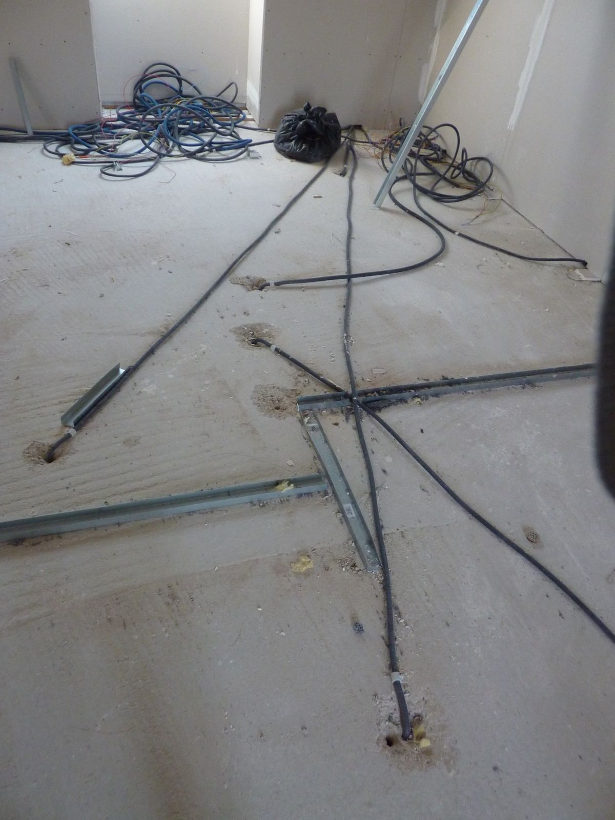

bonsoir,
dans le cas d'un plancher béton à l'étage (sans chauffage au sol) et d'un plafond en enduit de platre (pas de plafond suspendu), est ce que la solution 1 est également interdite? Sur la photo, on voit les cables éléc qui traversent le plancher pour alimenter les plafonier du rdc.
http://idata.over-blog.com/4/72/11/56/P1050473.JPG
Membre AAMOI
Dept : Sarthe
Membre ultra utile Env. 20000 message Eure
Traverser (verticalement) oui. Mais pas à l'horizontale en dalle de compression.
