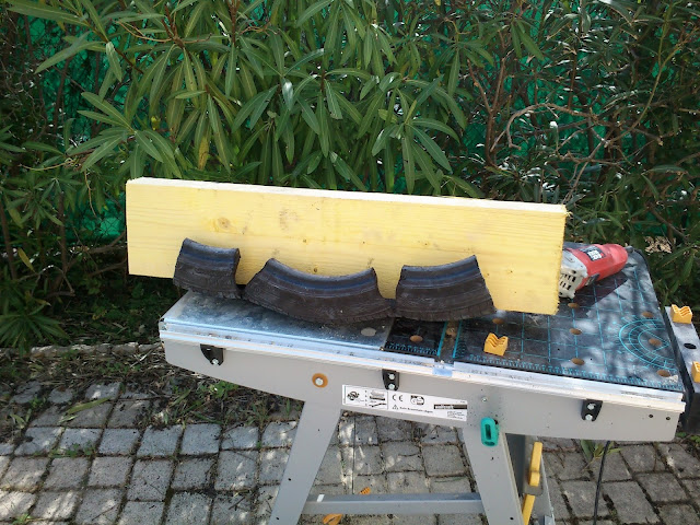

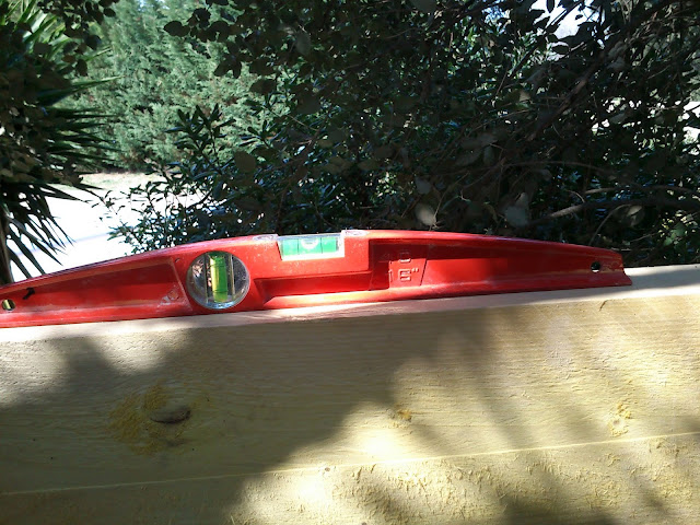

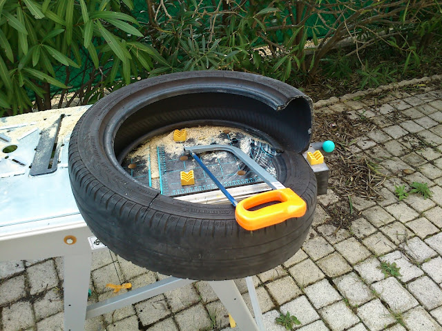

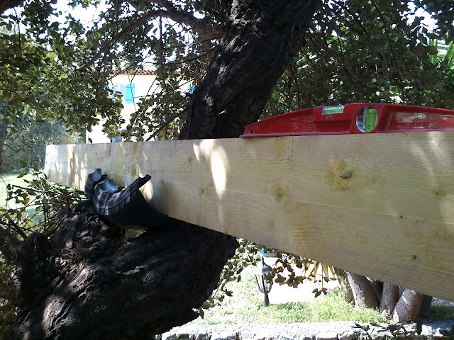

J'ai acheté quatre poutres de 4m pour la structure porteuse de la cabane; la premiere d'entre elle est sectionnée a 3m20 a l'aide d'une scie sabre et positionnée sur deux fourches
Afin de ne pas blesser l'arbre - et surtout ne pas arracher son écorce a cause du frottement j'ai déniché de vieux pneus servant de résiliant. Le pneu n'est pas un matériau très naturel, certes, mais il remplit bien son rôle et ne coûte pas cher.
Il suffit de faire un peu de tourisme dans les lieux de décharge sauvage pour trouver son bonheur (certains garagistes ne donnent plus leurs vieux pneus car ils sont tracés justement pour les empêcher de les jeter dans la nature)
Vient ensuite l'étape plus corsée du découpage de pneu, qui n'est pas une mince affaire, celui-ci étant rempli de dizaines de cercles métalliques. J'ai essayé la scie a métaux mais c'est épuisant et extremement long. Finalement on s'en sort tres bien avec la disqueuse et un peu de technique, mais attention : port du masque obligatoire (en plus du trio casque / lunettes / gants) et mettez vous dans un endroit qui ne craint rien, car le pneu brulé ca colle de partout et ca ne sent pas bon
ensuite j'enfile le pneu comme une chaussette dans le bastaing (ici sur la chute, c'est plus simple pour essayer)
Le bois est ensuite glissé sur les fourches. Le pneu permettra aussi d'augmenter la surface d'échange pour mieux répartir le poids
coup de bol, les fourches sont de niveau, sinon il aurait fallu visser une petite cale sous le bastaing.

Env. 300 message Houplines (59)
Juste une remarque: l'eau ne risque-t-elle pas de stagner dans ton pneu et du coup le bastaing tremperais dedans (pourrissement à court terme) ?
Peut-être l'as-tu percé pour permettre l'évacuation ...
De : Houplines (59)
Ancienneté : + de 19 ans
Env. 70 message Cannes (06) (6)
C'est une excellente question et je pensais l'aborder un peu plus tard dans mon récit :
- oui je vais percer les pneus en leur point bas, même s'il y a toujours un risque que le trou se bouche petit a petit avec les déchets naturels
- le plancher étant au dessus, il servira de parapluie, donc normalement je ne m'attends pas a trouver une goutte d'eau dans les pneus.
Mais mieux vaut prévenir que guérir... J'attends d'avoir terminé la pose de la plateforme avant de percer les pneus (le point bas peut évoluer d'ici la quand je bouge les pièces avant de les sceller complètement.

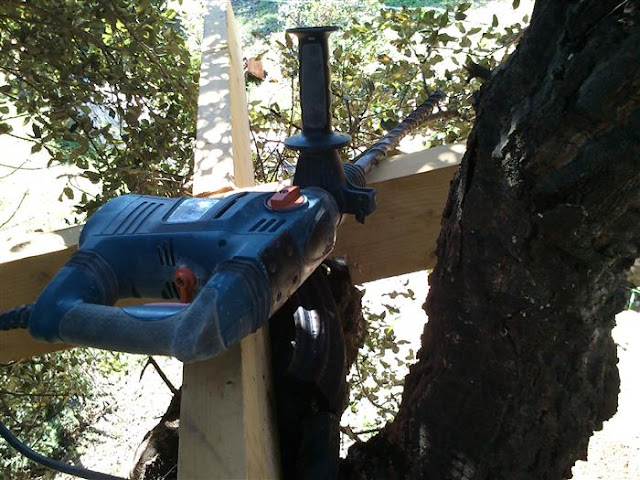

Second bastaing transversal
Pour celui-ci j'utilise une chaîne, des tirefonds, et des rondelles, le tout en qualité 'marine' afin d’éviter que l'ensemble ne rouille avec le ruissellement de la pluie.
Pour ne pas que la chaîne abîme l’écorce en frottant pendant les tempêtes, je la glisse dans un vieux morceau de tuyau d'arrosage. Le bastaing est calé a la bonne hauteur avec des chutes de bois puis je le perce pour fixer la chaine
A la fin je retire les cales et verifie le niveau

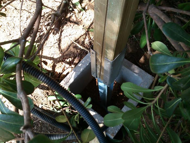

Ce week-end j'ai scellé les pilotis pour maintenir la plateforme qui déborde de l'arbre. Pour se faire je triche un peu en m'aidant de piliers de portails
Il faut donc creuser un trou assez profond pour que le bloc de béton affleure le sol; dans mon cas ce n'etait pas tres simple car j'ai voulu cacher le pilier dans un buisson, il fallait donc manier la pioche a travers les branches (des tendeurs m'aident à les écarter un peu)
Pour ne pas que le montant en bois pourrisse en restant au contact du sol, je le sureleve en utilisant cet etrier
Il ne reste plus qu'a l'enfoncer dans le sol en utilisant une massette et une cale en bois
Sur la photo precedente vous apercevez une gaine: c'est la future arrivée electrique de la cabane, qui sera branchée beaucoup plus tard quand je commencerais mes travaux d’aménagement de la terrasse (peut etre l'an prochain). J'ai justement pris un pilier avec une rainure assez profonde pour que la gaine puisse s'y loger. C'est tres discret, et en attendant je bouche les extremites de la gaine pour eviter qu'elle ne serve de refuge a nos amis les animaux de la foret.
Pour la suite, je ne coule pas le beton de suite mais j'installe le pilier, ce qui me permet en cas de probleme de demonter et refaire.
Pour fixer le pilier au bastaing horizontal je voulais partir sur un tenon mortaise assez propre, dont voici une ebauche :
Malheureusement je ne pouvais plus démonter mon bastaing pour le travailler au sol, et je ne me voyais pas passer 1 semaine a faire le trou les bras en l'air avec mon petit ciseau a bois. Donc j'ai fait plus simple (et des consolidations arriveront prochainement) :
Une fois le tout en place et les niveaux contrôlés je place correctement ma gaine et je coule le béton
Il ne reste plus qu'a faire de même pour le second pilier

Par contre ton poteau d'appui supplémentaire me fait me poser une question :
- quel épaisseur à tu pris pour quel longueur ,
- je suis partie pour commande de l'autoclave III pose sur soc métal comme les tiennes et coulé dans du béton, y'a t'il une utilité à prendre du IV ?

Je pense que pour une cabane d'enfant, du classe 3 ou 4 ne change pas grand chose, d'autant plus que les cabanes perchées sont loin des sources d'humidité et des bestioles rampantes.
Pour mes poteaux j'ai pris du 70 x 70, c'est un peu léger mais il y a pas mal de points d'appui et le poids principal (la cabane) ne sera pas a ce niveau
De : Cannes (06) (6)
Env. 10 message Thionville (57)
Ok merci, oui c'est clair que cela ne baigne pas dans l'eau,
je ne pose pas sur le sapin du coup j'ai pris du 90 par 90... quatre poteaux pour repartir la charge sur une plate forme de deux métres...

Cela me semble cohérent d'après ce que j'ai fait : 6 poteaux pour une plateforme de 3,30m par 1,80m (voir mon topic sur la cabane en cours)

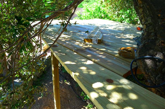

Pas énormément de travail ce week-end, j'ai reçu de la famille, mais j'ai pu tout de meme fortifier la structure en vissant une dizaine d’équerres. Car en effet les différents éléments de bois n’étaient jusqu’à présent qu’emboîtées les uns dans les autres; je compte sur ces pièces métalliques (prévues pour l’extérieur) pour rigidifier l'ensemble
Le serre-joints est bien pratique pour avoir une troisième main dans les hauteurs.

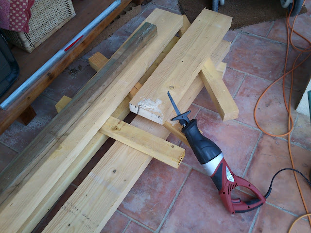

Pose des lambourdes :
Je decoupe a la scie sabre les madriers pour y inserer les lambourdes, la tronconneuse faisant un travail vraiment trop sale:
Espacement maximal de 60cm entre les lambourdes, mais comme je dois m'adapter a l'arbre elles ne sont pas forcement paralleles. Je pense qu'il me faudra rajouter quelques chutes au niveau des troncs pour renforcer la stabilité des futures planches de terrasse. Pour le moment elles sont juste posées, non fixées; je dois acheter du xylophene pour proteger les coupes.

Ce midi je suis allé chercher quelques lames de terrasse, et la pauvre rodomobile a de nouveau été mise a rude épreuve.
De retour a la maison j'ai immédiatement mise les planches a l'horizontale et en les espaçant entre elles, histoire d'aider un peu a les sécher.

J'ai tout de même pu mettre en place le plancher de la plateforme, ce qui n'était pas une mince affaire. Les planches sont en effet sacrément tuilées, donc quand elles sont posées a plat d'un coté de la cabane voila a quoi elles ressemblent de l'autre cote:
J'ai mis un gros paquet de vis pour les coller aux lambourdes, je vais voir si je peux peu a peu les plaquer convenablement pour redresser les planches
Je me suis ensuite appliqué à découper le bord pour un résultat propre
Puis j'ai rempli les espaces entre les troncs avec les chutes
C'est a present beaucoup plus facile de bricoler dans l'arbre, plus besoin de s'accrocher aux branches on dispose d'une belle et grande surface plane pour évoluer.
