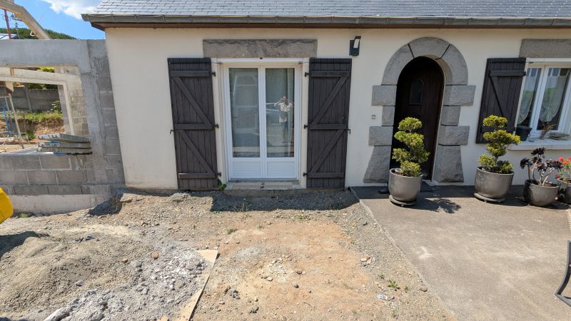

Bonjour Keck 81.
Je déterré un tuto de près de 20 ans !...
J'ai l'intention de poser - ou faire poser - un store banne de 4,20 de large sur 3m de profondeur.
Mais je ne sais pas si la place est suffisante pour y placer le coffre ou le demi coffre, il y a 15 cm entre la poutre en granite et le coffrage du dessous de toit.
Voici la photo.
Qu'en pensez-vous vous ?

Abbar a écrit:Mais je ne sais pas si la place est suffisante pour y placer le coffre ou le demi coffre, il y a 15 cm entre la poutre en granite et le coffrage du dessous de toit.
Je ne sais pas si le coffre intégral posé contre le mur peut passer avec un espace de 15cm.
Il doit bien exister des marques qui proposent des produits à faible encombrement.
Sinon effectivement, 1/2 coffre.
Mais il y a aussi la possibilité de fixer des profilés acier afin de décaler le coffre de la façade.
Donc même si le coffre fait 20 ou 25cm de hauteur, il débordera simplement en cachant légèrement ta poutre de granite
Il faut faire venir plusieurs sociétés pour avoir devis et conseils.
Mieux vaut bien discuter sur le tarif, puis forcer un peu pour avoir la pose gratuite...
Il faut comprendre qu'avec 3m d'avancée et la pente minimum obligatoire de la bâche, tu vas te retrouver avec la tête du store sortie à hauteur d'homme...

Ha, c'est vrai que je n'avais pas pensé à la hauteur, au bout des 3m....
Merci pour les conseils ?
