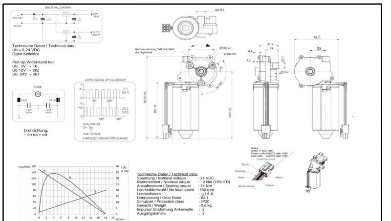

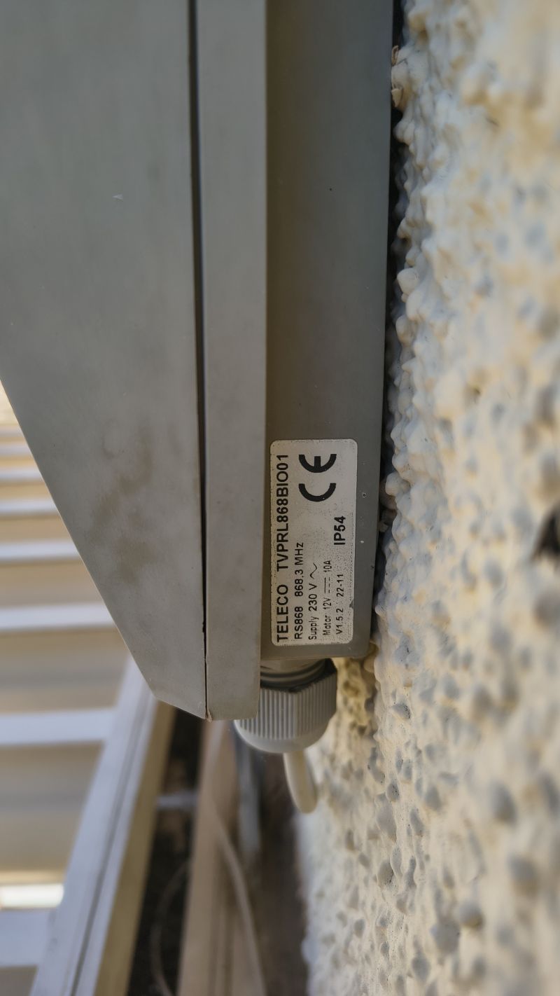

après m'être cassé la tête comme vous pour retrouver un moteur de pergola Biossun, pour remplacer l'ancien qui fatigue, je suis parvenu à remonter à la source !
Au dos de la platine support du moteur, il y a un autocollant portant le nom du fabricant du kit, un numéro de kit et une date de fabrication. Le fabricant du kit, pour ma pergola, est COMOTECH dans le dép 44. Leur site internet est https://www.comotech-industries.com/
Je me suis adressé à eux avec les références en ma possession.
Ils m'ont proposé un kit complet ou un moteur seul. Au déchiffrage de la référence, il s'agit bien d'un produit VALEO (NIDEC-VALEO pour être exact) qu'ils aménagent en lui faisant une enveloppe en résine.
Alors que ma centrale délivre du 12V DC sous 10A max, le moteur est un 24V DC 5A. A priori ça doit fonctionner mais le moteur tournera moitié moins vite que sa vitesse nominale.
Dispo sous quelques jours... parfait !
Pour d'autres infos techniques (fiches techniques, autres) -> en MP svp.

Précision donnée par le préparateur :
Le principe de fonctionnement est le suivant :
-Moteur 404.763 – 24 Volts est alimenté par le boitier TELECO sous une tension hachée avec compensation de courant.
-L’effet Hall du moteur : Communication avec le boitier sous 5 Volts , Impulsion à chaque tour moteur soit 62 impulsions par tour réducteur.

Moi aussi je recherche le fameux moteur, j ai trouvé le boîtier teleco qui le gère mais impossible à trouver le moteur
Merci d un retour si possible

Merci pour ce lien vers le moteur.
J'ai moi aussi un souci sur ma pergola. Je cherche à remplacer le pignon du moteur, qui s'est dessoudé de l'arbre.
J'aimerais essayer de ne remplacer que le pignon, par un pignon avec vis. Je réaliserais un méplat sur l'arbre.
Auriez-vous un fournisseur ? je n'arrive pas à trouver le bon modèle.

ericStMalo a écrit:Https://www.smolka-berlin.de/onlineshop/fr/artikel/SWF_VALEO_NIDEC_ITT_404.763_Motor,_Getriebemotor_24_V_DC/4148
Bonjour, certains ont ils essayé de remplacer le moteur d'origine par celui-ci?
Je suis également à la recherche d'un moteur de substitution...

Autre question dans mon cas si j'achète ce moteur : je n'ai pas de connecteur. Il faudra que je retrouve les bonnes connexions pour l'encodeur Hall.
Et en plus il est IP30, donc pas étanche, à la différence du moteur Biossun. Il faut que je réfléchisse comment le protéger au maximum.
Bref, c'est pas gagné !

Env. 10 message Pyrenees Orientales
La pergola est bien équipée d'un boitier Teleco (voir photo) et un des moteurs d'origine fonctionne.
Par contre concernant le branchement du moteur Smolka je ne peux pas pas vous aider puisque je venais justement sur le forum pour chercher de l'aide ... Apparement ce n'est pas si simple que ça....

Env. 10 message Bas Rhin
Merci pour votre retour.
De mon côté, l'installateur m'a également proposé un devis très élevé, proche de 1 500 € / 1 700 € TTC pour remplacer un seul moteur. Franchement, je ne souhaite pas céder à ce type de tarif, surtout que les deux moteurs de ma pergola ont déjà été changés il y a seulement 4 ans.
Concernant le moteur 404763 repl acheté chez Smolka, attention : ce n'est pas exactement le même que le 404.763 d'origine.
Le problème ne vient pas forcément de la forme du moteur ou du branchement, mais surtout de l'encodeur Hall.
Le moteur d'origine SWF / Nidec 404.763 possède :
- un capteur Hall 2 canaux ;
- 62 impulsions par tour d'arbre de sortie ;
- un arbre W148, cannelure 7 × 8 DIN 5481 ;
- une réduction 62:1.
D'après les informations disponibles, le 404763 repl possède bien un capteur Hall 2 canaux, mais il génère 5 fois plus d'impulsions par tour que le moteur d'origine. C'est précisément ce point qui peut poser problème avec la carte Teleco, car elle utilise les impulsions des deux moteurs pour synchroniser l'ouverture des lames.
Donc même si le moteur tourne, la carte peut détecter un décalage ou une erreur de synchronisation, surtout si un seul moteur est remplacé et que l'autre reste en version d'origine.
De mon côté, je suis actuellement sur une piste intéressante pour retrouver le vrai moteur d'origine Nidec / SWF 404.763, avec les bonnes caractéristiques : 62 impulsions, 2 canaux Hall, arbre W148 et non la version repl.
Je suis en contact avec un fournisseur allemand qui semble avoir du stock. Avant de commander, je lui ai demandé une confirmation écrite sur les points critiques. Si c'est confirmé, je compte acheter plusieurs exemplaires, car ce moteur devient difficile à trouver.
Je suis également professionnel, donc si la compatibilité est bien confirmée et que les moteurs reçus sont les bons, je pourrai éventuellement vous en revendre un à prix raisonnable.
Je vous tiendrai au courant dès que j'ai la confirmation technique et/ou les moteurs en main.
Cordialement,
