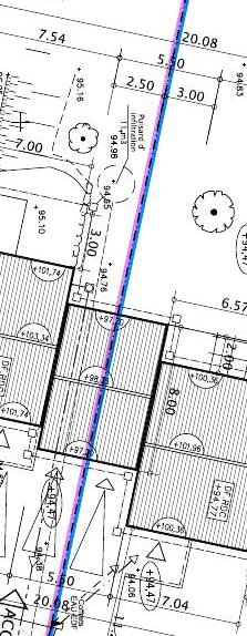

bonjour,
Les mesures:
  • longueurs/largeurs du bâtiment largueur 5,5m et longueur 8m. Les 5,5m se constitue ainsi
  • sens des pentes et valeurs de celles ci ( degres ou % )
  • La région du bâtiment alpes maritimes 06
  • Son altitude # 200m
  • Le type de couverture: toles ondulées + tuiles canales
  • La portée de la poutre/éléments porteurs ?
  • L'entraxe des éléments 60cm?
Ci dessus les dimensions du garage.
Mes questions supplémentaires sont les suivantes:
-bois ou métal pour une charpente low cost ? et du coup quel dimensionnement?

et elle est où la pente...?

purée pour une fois que l'on a un post super clair sans super flux, je félicite !
alors pour mois le bois c'est le moins chère car plus courant.
La pose sur ton dessin est à devers passe à l'amplomb tu gagnera beaucoup en sous§
pour des pannes à l'aplomb à 21° zone C1 entre axe 600mmm portée 5500mm avec un forfait à 100daN/m² (pas de placo et isolation) du 250*100mm en qualité de bois C18.
cdt

euuuuh t'es sûr pour l'entre axe Erwan....? c'est de la PST en couverture............
pour placer la 1ère panne inter, il faut connaitre la sortie de toit.... non..?

En fait si je pose la question du dimensionnement c'est que la fermette indus. ne satisfait mon projet.
Un point important et omis, je voudrai mettre en oeuvre une mezzanine soit pour stocker du matériel (cartons, ski...) soit y faire un petit bureau sous cette toiture.
Donc du coup, il faudrait à terme une isolation soit isolant+placo ou soit, bien plus onéreux, des panneaux sandwich, pas forcément en phase avec l’appellation "low cost"....
Un autre point important, je réaliserai la maçonnerie moi même.
La charpente est une science à part entière qui m'est complètement inconnue, pour le moment...
Pourriez-vous m'aiguiller sur les choix possibles fonction de la facilité de mise en oeuvre/prix, svp?

pour des pannes à l'aplomb à 21° zone C1 entre axe 1000mm maximum portée 5500mm avec un forfait à 120daN/m² (avec 50 tuile + 25 PST + 15 dan/m² placo BA13 + 10 rail + 10 isolation 30cm de laine minérale+ 5 elec) du 300*100mm en qualité de bois C18.
Mais comme le dit ludo avec des PST, l'entre axe des pannes est fixé par la PST.
Ma section tiens jusqu’à 1000mm d'entre axe.

je ne comprend pas bien "pour des pannes à l'aplomb à 21° zone C1"? la zone correspondrait à la zone climatique, par contre à l'aplomb à 21°???
Pour les Pst je partirai, à priori, sur des 2,5x0,92m avec #0,20-0,25m de recouvrement un poil moins chère que de la 1,2m.

Désolé mille excuse il faut comprendre 21° comme étant la pente du toit.

Les pannes doivent être sceller dans la maçonnerie ou fixer sur la maçonnerie à l'aide de patte de fixation?
Qu'en est-il pour la sablière et la faîtière?

Citation: Les pannes doivent être sceller dans la maçonnerie
dans la maçonnerie avec un léger jeu.
Citation: Qu'en est-il pour la sablière et la faîtière?
cheville ou tige fileté ou autre

Le dimensionnement de la faitiere est le même que pour les pannes?

Citation: Le dimensionnement de la faitiere est le même que pour les pannes?
Oui, la faitière est une panne.
Dans les pannes il existe les pannes sablières, les pannes intermédiaires et les pannes faitières.
