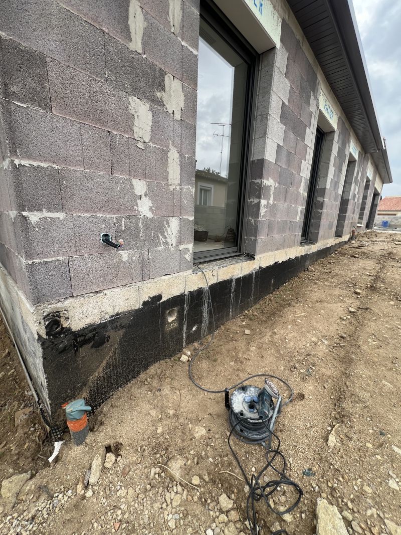

Je fait construire une maison en brique, et j'en suis aux finitions.
J'ai décidé de remblayer le tour de la maison avant de faire le crépi pour ne rien abîmer, et comme les maçons n'était pas montés assez haut avec le produit d'étanchéité, j'ai pris sur moi de remonter l'enduit d'étanchéité à environ 15cm au dessus du sol fini. j'ai utilisé SIKA IGOL AGGLOS, l'enduit bitumeux.
Mon façadier, qui devait commencé lundi prochain , m'a dit hier qu'il ne pouvait pas crépir sur l'IGOL AGGLOS parce que ça ne tiendrait pas, même avec un treillis... grosse déprime !
Existe-t'il un produit miracle ou une solution technique pour faire adhérer le crépi sur le goudron (genre de primaire d'accrochage) ?
Si non, quelqu'un a t'il une combine pour le décaper ? ( c'est plutôt coriace cette saloperie !)

Va voir sur mon récit ce week end j'ai enlevé 20cm en trop de bitume que j'avais monté
J'ai loué une décrouteuse a kiloutou ca part nickel , en une journée j'avais tout fait

Une décrouteuse c est comme une ponceuse, sauf que ca a des dents...
Ca sert essentiellement a enlevé de l enduit sur un mur de cloture ou de maison par exemple, pour pouvoir réenduire...
Je devait la payé 100€ la journée a kiloutou, mais manque de bol, elle m'a Laché surchauffe grippé a 5m de la fin ( tu peux voir sur les photos qu il manque un morceaux )
Du coup quand je l ai ramené j ai ralé un peu pretextant qu elle a marché que 5mn et il m a pas fait payé.
Sinon une meule avec disque a materiaux ou a diamant je pense que ce serait bon.
Sablage connait pas et honnetement j voulais pas me prendre la tete.
Voila jspre avoir bien répondu a ta question.

Pour info, j'ai essayé une disqueuse avec disque à matériaux et disque à lamelles (de toile émerit), une perceuse avec une brosse métallique, et le résultat est le même : le goudron fond et se re-dépose à coté.

Bonjour j’ai le même soucis sur 60cm sur 10m que je dois enlever pour le Façadier ce jeudi, quelqu’un a trouver le meilleur moyen et la meilleure machine à utiliser svp ? Merci par avance

à la sableuse peut être
