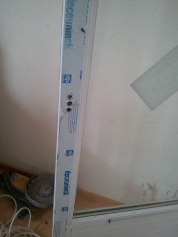

Bonjour a tous je vient a vous aujourdhuit car je suis dans une sacré impasse .
J'ai acheter une porte fenetre volet éléctrique intergré pour une terasse dans mon pavillon .
La pose du cadre a été effectué mais en placant la porte on c'est rendu compte que elle ne pouvais fermer que de l'interieur chose a laquelle je n'avais pas trop preter attention lors de l'achat et quelle grosse erreur de ma part .
Solution que je vois remplacé la serrure actuel par une serrure fermant interieur exterieur a cléf on ma dit que c'etais toute a fait réalisable en achetant un kit au bonne dimention je vient a vous pour avoir des avis plus clair .
Je poste quelques photo également la marque de la porte : DECEUNINCK
Merci .

Bonsoir
bin oui,ça doit ètre possible de le faire
-primo -touver la bonne serrure de le mm marque si possible et de la mm longueur
-ensuite -il faudra quand mm ètre un peu bricoleur pour la pose car il faudra agrandir l'entaille pour y loger le boitier de la serrure
- il faudra aussi percer le montant pour le passage du cylindre
- poser les nouvelles gaches sur l'ouvrant de gauche
-poser la nouvelle poignée.
bon courage

Merci pour la reponse rapide on va faire apel a un amis de la famille pour sa parcontre je ne trouve pas de site specialiser si vous avez eventuellement quelques sources je suis preneur Biggrin
