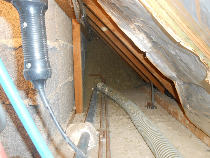

Env. 100 message Chérisy (28)
Chantier terminé, moins de 3h à 2. Avec une grosse machine à souffler. On rempli la trémie et des malaxeur aère la laine de roche avant de l'envoyer dans le tuyau. C'est incroyable le volume final occupé par un sac.
6 sacs en tout (2+4), j'ai quasiment rempli tout le vide.
Pas trop de poussière.
