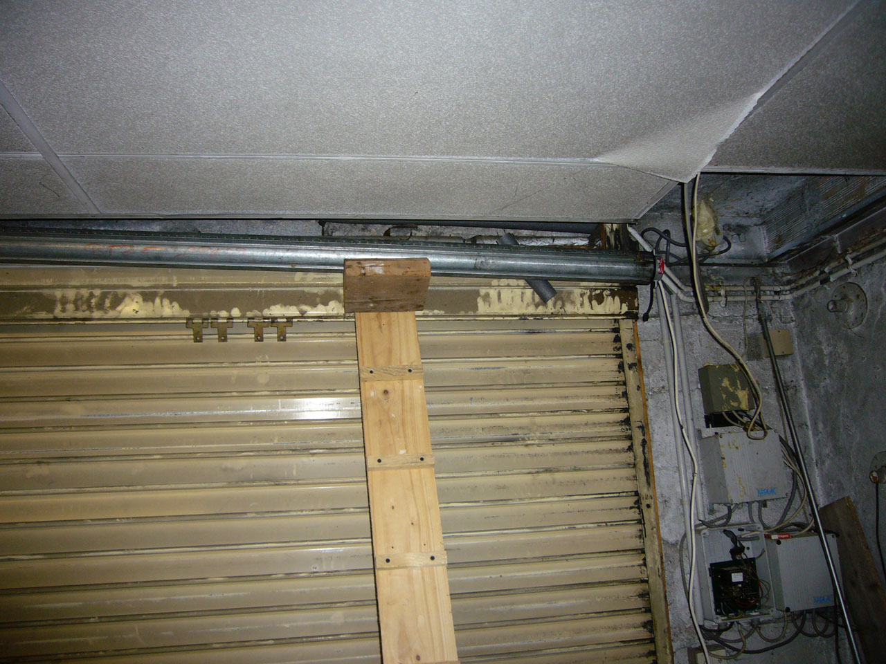

J'appelle Dédé (le voisin ), et au bout d'une heure, après avoir désaccouplé le tablier du rouleau, fait levier avec des chevron pour lever le tablier, le bloquer au fur et à mesure, appeler Mme qu'elle sorte la voiture le temps que l'on maintienne le tablier….voilà, en 1h la voiture est libérée, mais le garage est toujours hors service.

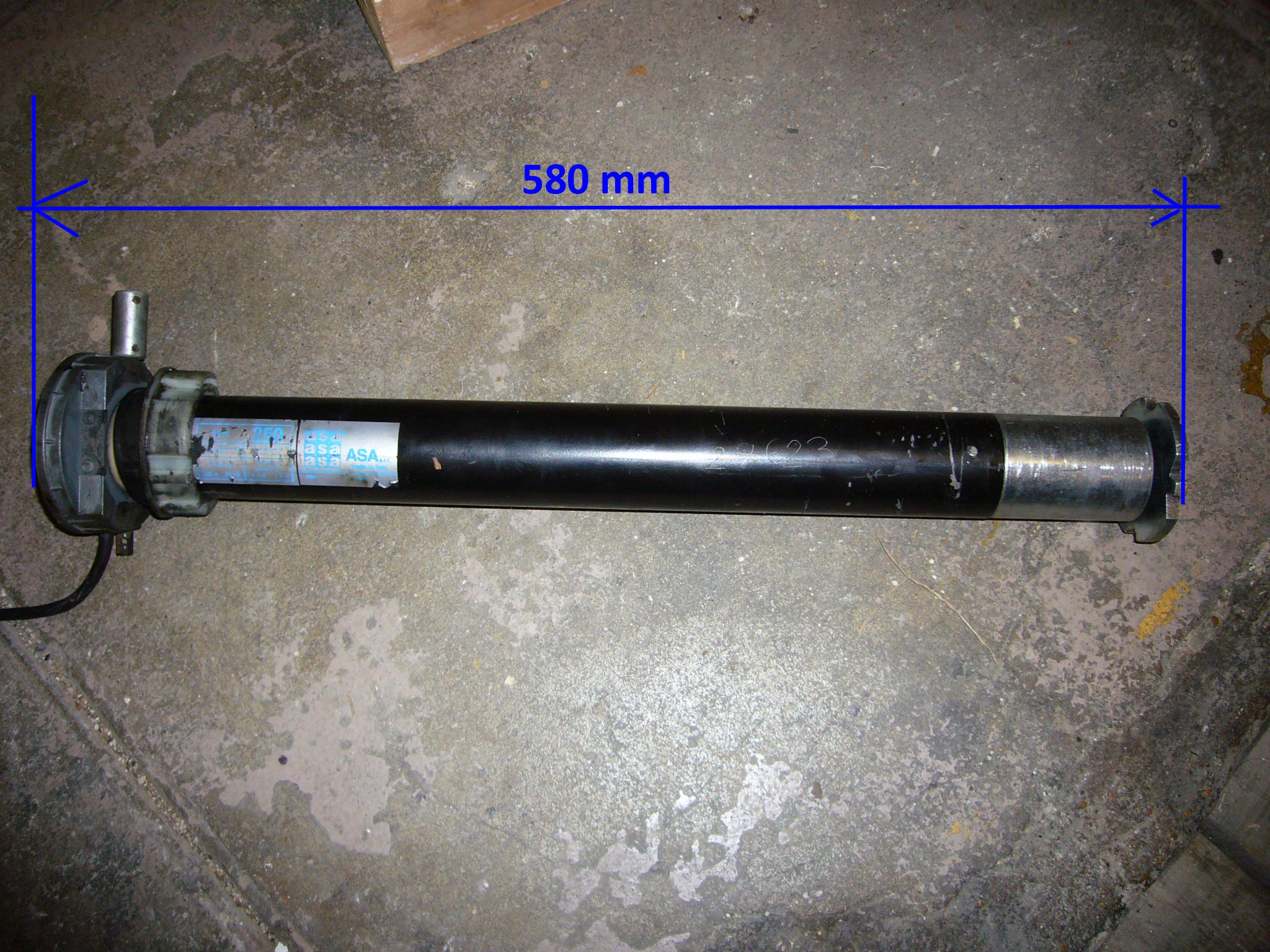

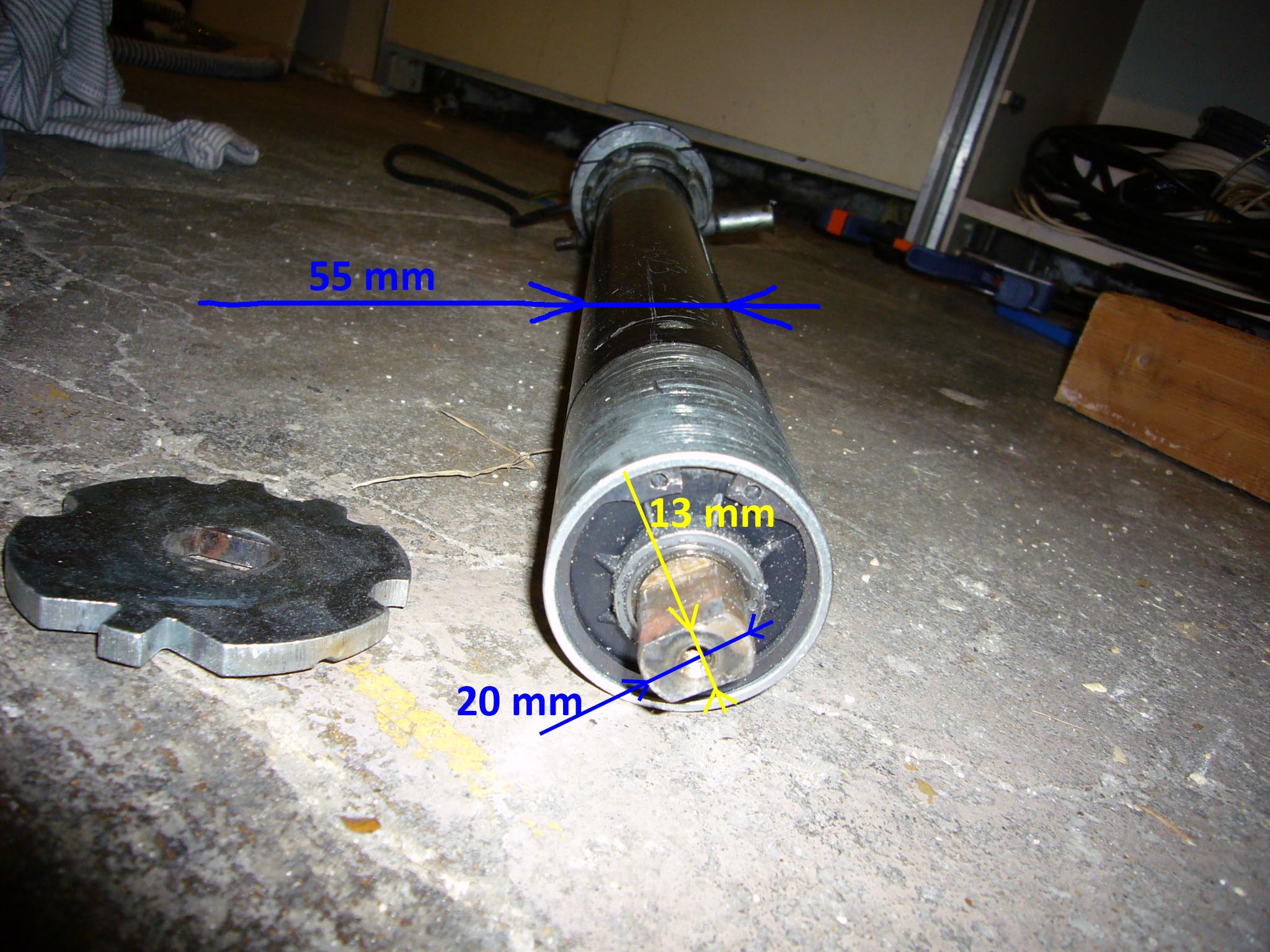

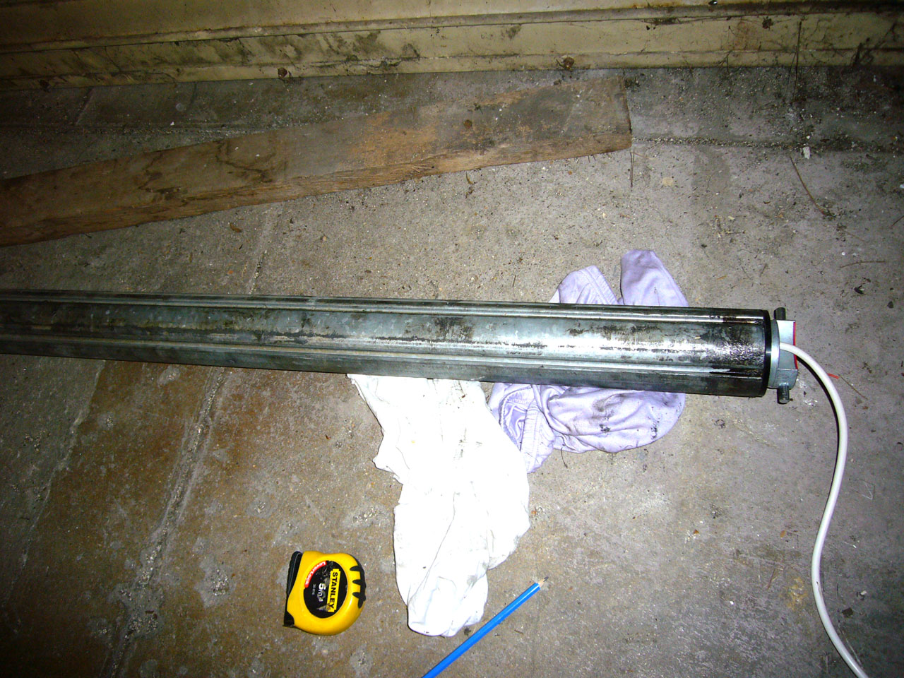

On sort le moteur du tube et on démonte, moteur cuit après une petite quinzaine d’années…..
Me voilà donc en quête d'un moteur tubulaire de faible diamètre, pouvant lever un tablier en acier de grande dimension. Par chance, il y a quand même quelques informations sur l'étiquette du moteur, à savoir :
- 120 Nm
- 12 tr/minutes
- 400 watts
- 1.7 A
- 230 V
Après quelques jours de recherches infructueuses sur le net,ou réponse négative de la part de revendeurs, je tombe sur le site www.voleda.fr
Connait pas, mais bon, je ne cherche pas de la motorisation tous les jours non plus….je fouille, je fouille… et là, que vois-je, un moteur 120 Nm, 12 tr/min, tubulaire de 60 mm de diamètre, vendu avec l'adaptateur selon le tube d'enroulement, bref, la perle rare !!
Premier mail, réponse dans la journée, re-mail avec photo pour confirmer que mon tube soit bien un ZF80, impeccable, toujours très réactif.

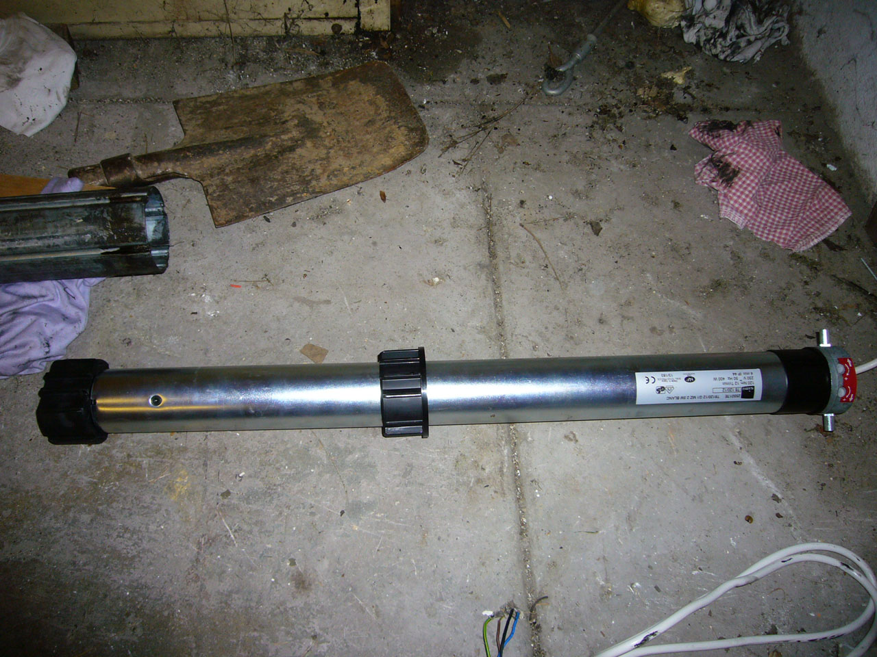

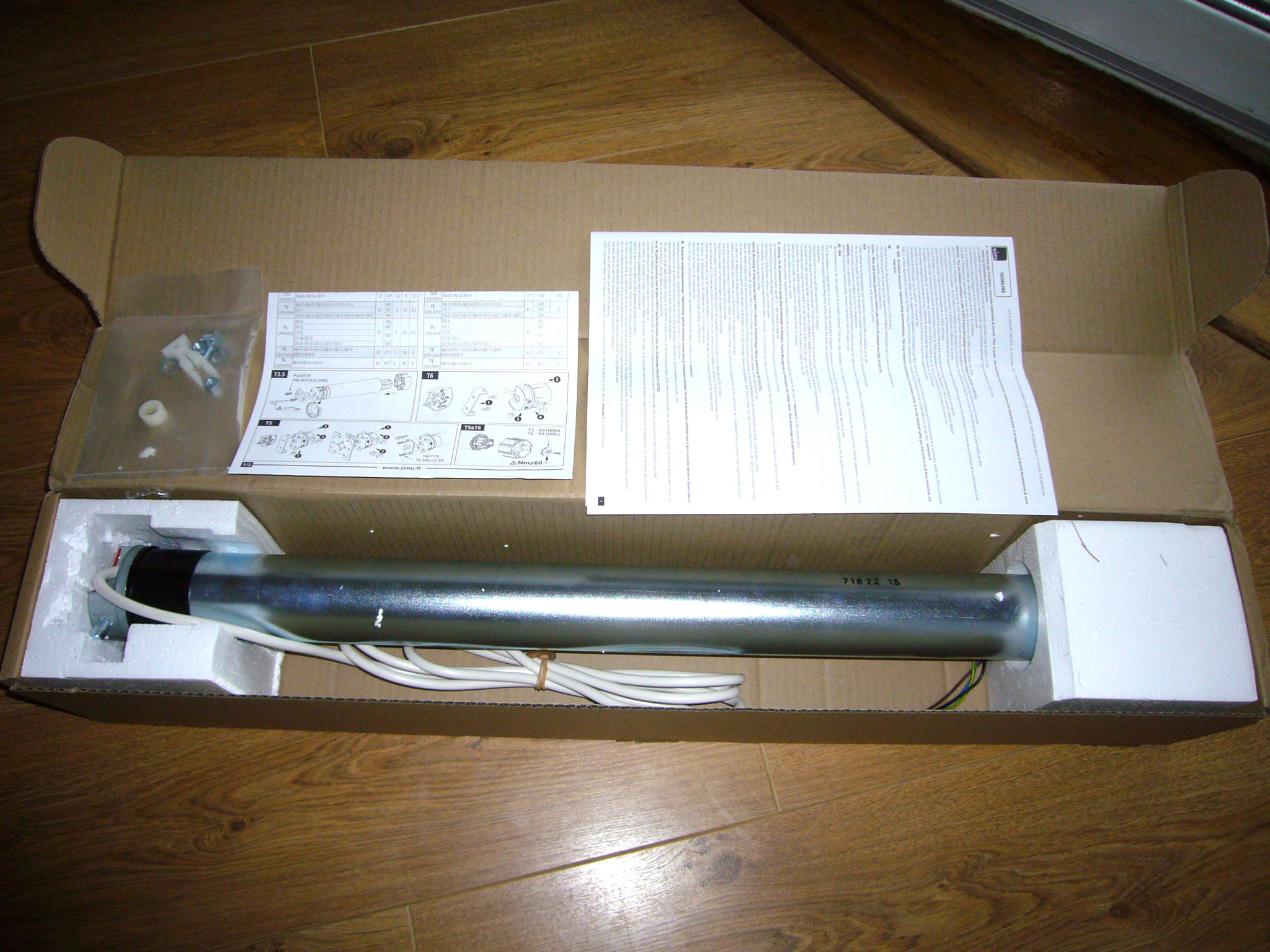

Je déballe….et voici le moteur.

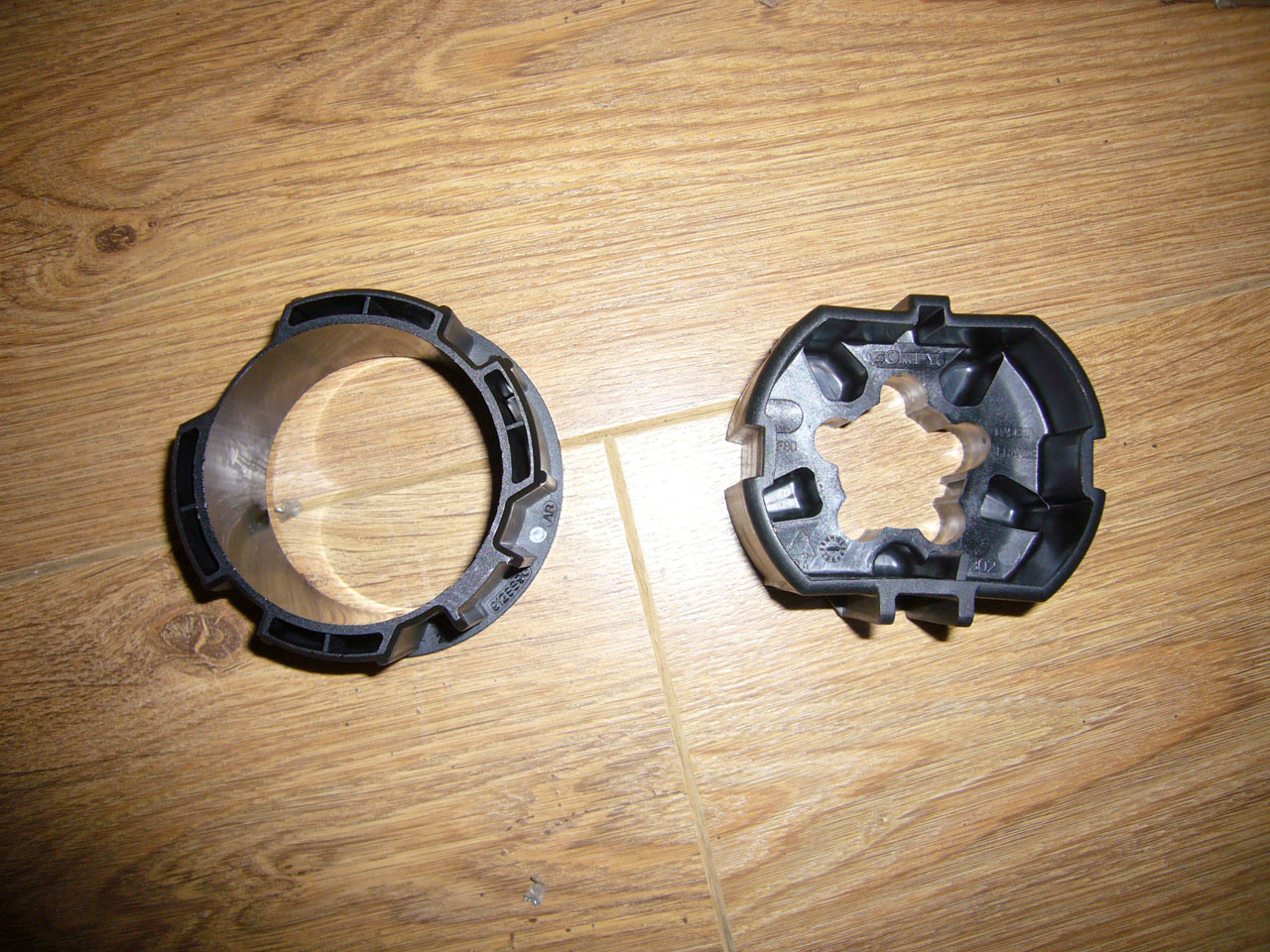

L’adaptateur ZF80…

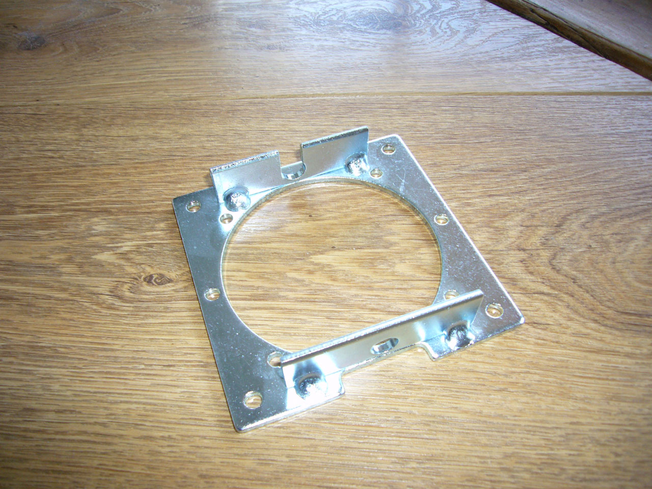

Et le support de fixation du moteur…

Par contre attention, ces 3 articles sont livrés en 3 colis,donc faites bien un check au moment de la livraison pour éviter les ennuis et retards.

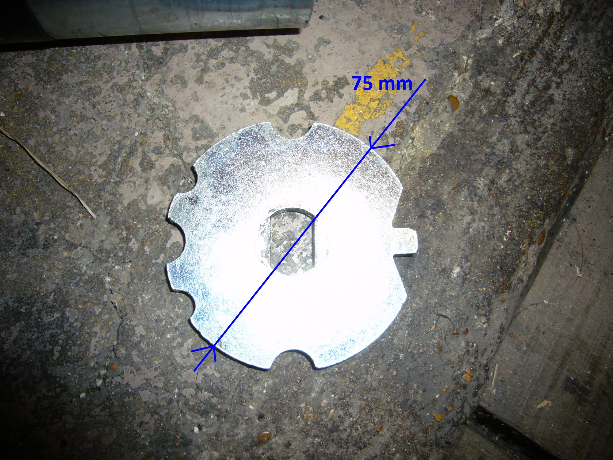

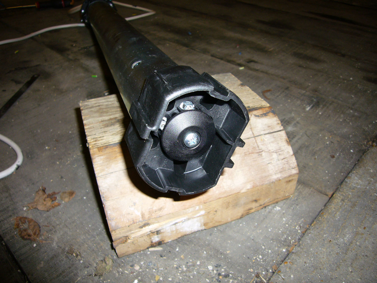

Avant de mettre l’adaptateur ZF80 en bout d’arbre, il faut passer ce que je vais appeler une bague de centrage.
La bague rentre ensuite dans le tube (au bout de la flèche)
Pur les moteurs levant plus de 60 Nm, il faut rajouter la petite pièce noire qui se vis par-dessus l’adaptateur, en bout d’axe.

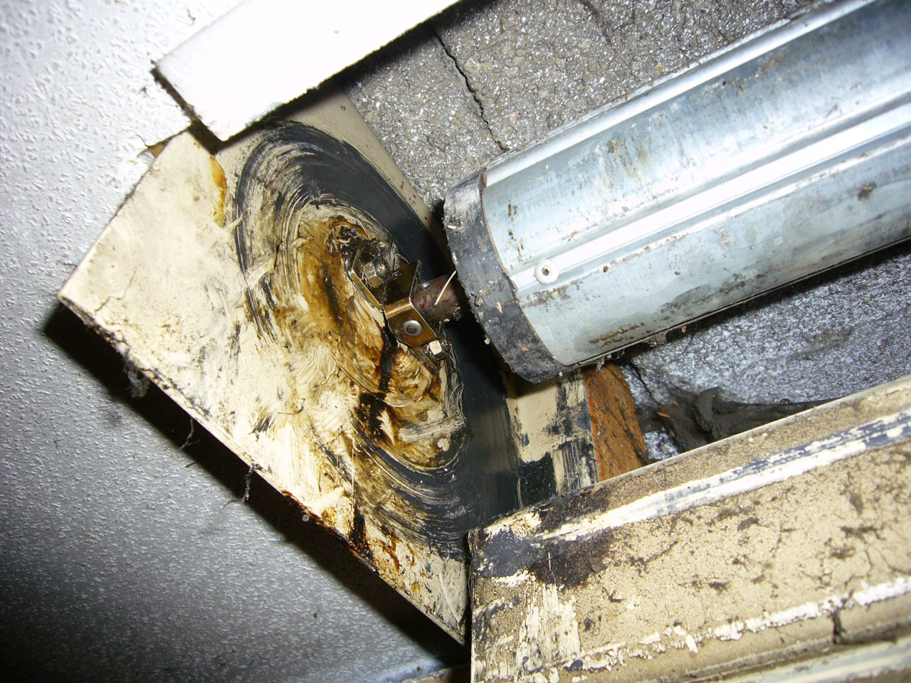

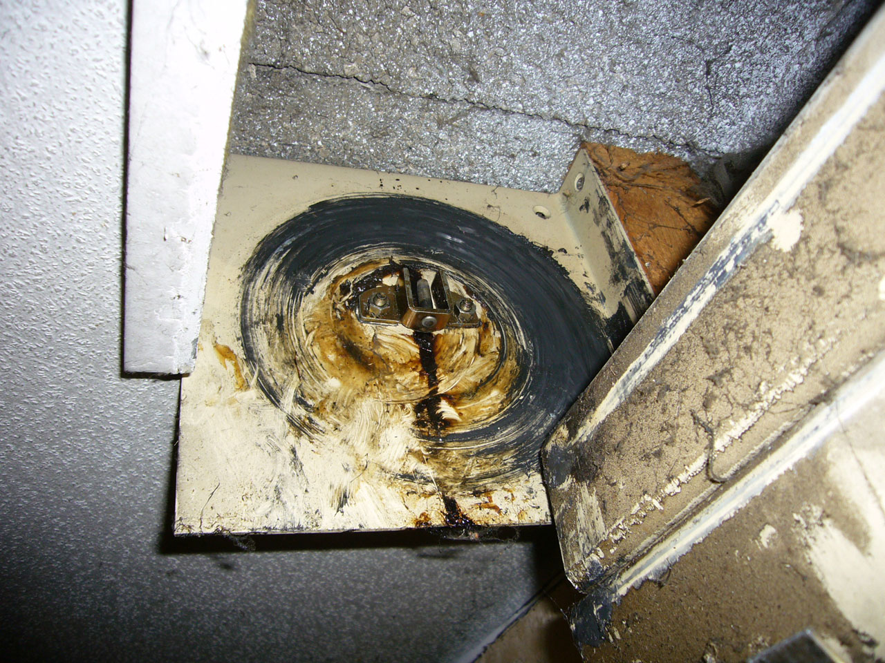

Voici le support du tube opposé au moteur. Une simple petite pièce métallique qui soutient tout le poids…
Il faut commencer par remettre en place le tube de ce coté là.
Le mieux étant d’être deux pour remettre le tube en place. Manque de chance par ce beau temps les amis et voisins n’étaient pas disponibles, j’ai donc dû improviser. Impeccable, il ne reste plus que remonter le support moteur.
