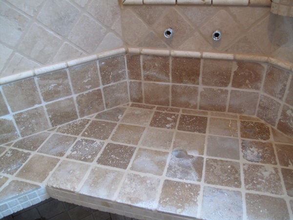

Merci beaucoup,
bon et bien maintenant j'en suis au joint...:

Env. 50 message Vias (34)
C'est parti pour les joints ......

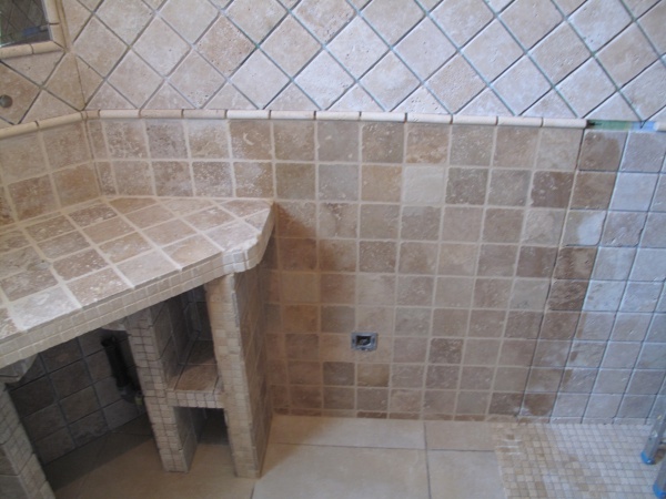

supric34 a écrit:Bonjour alienor,
effectivement, j'ai mis des bandes d'étanchéïté avant le produit Weber...
entendu pour le collage "simple", c'est vrai que la rainure n'apporte rien en terme de résistance mécanique mais elle me permets de gérer le niveau au mieux...
Pour le carrelage de la face intérieure des étagères, j'ai d'abord réalisé les étagères et carrelé après...
Merci pour tes remarques

Je vien de finir la plomberie de ma sdb et je m attaque à la faillance. Chez moi tout est en placo. Peut tu me dire quel produit Weber tu a utilisé et qu appel tu bande d étanchéité ?
Concernant le travertin ou l'as tu acheté ?
Pour les joint tu a choisi quel marque et quel couleur ?
Pense tu mettre par la suite un produit sur ta faillance ?
Merci d'avance avance
Joel.

Désolé Joel, j'ai eu quelques soucis et jai du laisser les travaux de la salle de bain de côté...
Mais ça y est je rattaque, et j'ai commandé et posé la porte de douche.
Dès que j'aurai retrouvé mon appareil photo, je vous montre l'avancement;
Sinon, c'est bien du travertin naturelle et en ce moment je passe une première couche d'HYDROREP de FILA (produit hydrofuge) , il y en aura une seconde demain et ensuite une derniere couche de FILAFOB (protection anti taches). Oui j'ai mis des bande d'éatanchéïté dans tous les angles de la douche et plusieurs couches de produits plastifiant dont j'ai oublié le nom...
