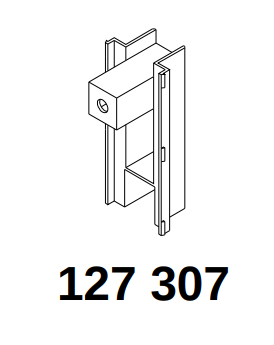

Nous avons une baie vitrée à galandage avec 2 ventaux posés sur 1 rail et je voudrais savoir où trouver un bouchon cache pour usinage car il en manque 1 au niveau de l'ouverture centrale et par conséquent l'air passe....On les pose en haut et en bas de l'ouverture centrale...
J'ai fait des recherches et je ne trouve rien....
je vous poste les photos pour être plus explicite...
merci pour toutes informations.
[img][/img]

je n'arrive pas à voir la photo. N'y a t il pas une marque sur le bouchon ou sur un des profils?
Dept : Tarn
Env. 10 message Vendee
[img][/img]
non il n'y a aucune marque...
elle mesure 61mm x 30mm.
j'espère que c'est plus visible cette fois.

Désolé je ne connais pas cette gamme, il y en a énormément, souvent il y a une marque notée sur les bouchons ou une référence qui aide parfois, si pas de marque et que vous ne savez pas qui a posé ces menuiseries,tentez d'aller chez un gros quincaillier c'est le plus simple mais loin d'être sûr qu'il trouve

Bonjour j'ai aujour'dhui le meme probleme avec exactement le meme type de cache. Avez vous pu trouver une solution ? si oui je suis preneur
Dept : Hauts De Seine
C'est un embout monté sur la serie " Kasting " de chez Kawneer. (que l'on retrouve chez Initial).
