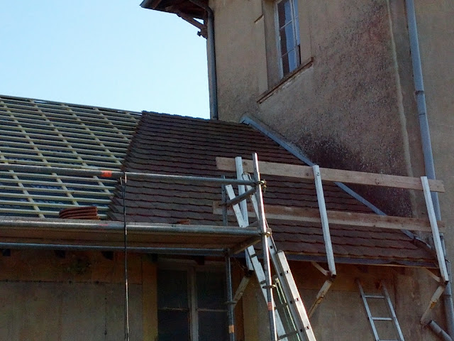

Exemple de toit que j'ai fait :
http://4.bp.blogspot.com/-ub[...]_190550.jpg
http://4.bp.blogspot.com/-WR[...]_192422.jpg
