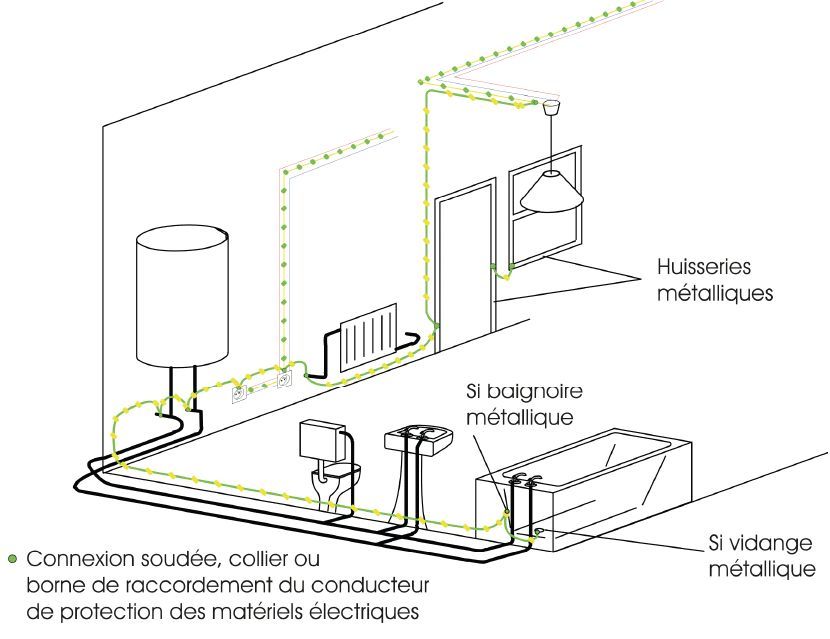

j'ai trouvé 2 schémas similaires de liaison équipotentielle.
Pourtant, sur le schémas N° 2, la terre entre les 2 prise n'est pas doublée.
- Est-ce une erreur ?
- Sinon pourquoi faut'il doubler la terre sur les prises ?
- Dans ce cas peut-on passer les 2 fils de terre dans le même tube (quel est l’intérêt de doubler alors?)

Bonsoir
Par principe la Liaison équipotentielle supplémentaire est une liaison redondante qui sert si la connexion principale est défectueuse.

J'en perd mon latin...
Je pensais que la liaison servait a mettre au même potentiel tout les éléments conducteur de la SDB, par a servir de liaison de secours.
D’ailleurs dans c'est autre schémas, les liaisons ne sont pas en double.

Il existe déjà une liaison équipotentielle principale qui met tout au même potentiel
La liaison équipotentielle supplémentaire est bien redondante.
Dans le dernier schéma tout est bien relié dans la boite de dérivation.
Si un fil de terre d'un circuit se desserre au tableau, la connexion à la terre et l'équipotentialité restent assurés.

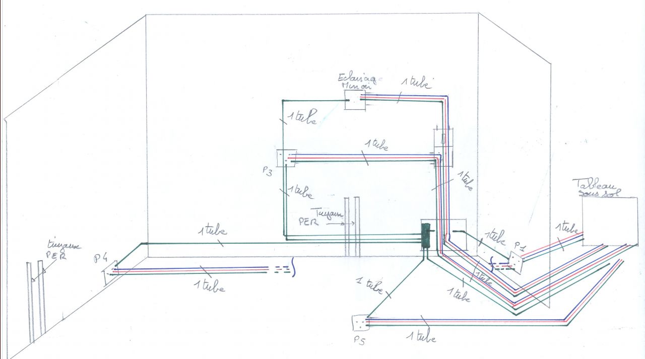

Pourrais tu SVP me dire si mon schéma est bon :
cliquer pour agrandir
Que dois-je ajouter pour un câblage optimum?
La liaison de terre secondaire peut elle passer dans les même tube que le fil de terre "principale" (si le tube est coupé, les deux fils de terre le sont aussi en même temps) ?

Dept : Savoie
Si je suis puriste, je dirais que le circuit d'éclairage doit avoir son propre conducteur de terre
Les prises sont sous 3 disjoncteurs différents au tableau ?
Vous n'avez pas représenté la liaison au masses métalliques

Voila j'ai corrigé ci-dessous ce devrait être bon. (le schema est un peu plus compliquer a lire du coup car j'ai essayé de respecter le passage des tubes existant ou à rajouter)
Pourriez vous SVP me donner votre avis?
Je n'avais pas représenté les arrivés et départs d'eau, car elles sont en PER ou PVC, donc (a priori) pas a relier à la liaison équipotentielle. Il y aura juste une douche.
Sinon pour les protections, il y aura des disjoncteurs séparés et calibrés en fonction des circuits (prises, prises sèche serviette, éclairage), mais qu'un différentiel pour l'ensemble.

Dept : Savoie
Je vois pas bien l'intérêt du tube au dessus et au dessous de P3
Carminas
Dept : Cantal
Env. 30 message Savoie
C'est juste pour ne pas passer le fil de terre de la liaison equipotentielle dans le même tube que les alimentations (phase/neutre/terre)
Dept : Savoie
Ce n'est pas interdit de le faire
Par ailleurs, vu que vous passez par la boite de LES, l'ajout d'un fil de terre n'est pas obligatoire
