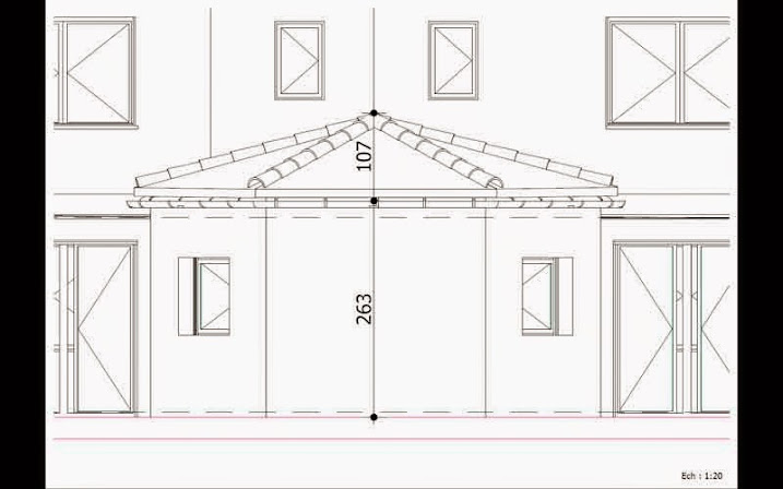

notre projet d'extension prends forme, et je réfléchis beaucoup à la future toiture 5 pans de celle-ci.
Comment faire simple, efficace et peu cher.
voici à quoi ressemblera l'ext.
Ce sera en fait deux logements en duplex.
Je reviens vite pour vous apporter mes contraintes et prendre vos conseils.

Pente trop faible pour de la tuile!

la pente dépend du modèle de tuile, de la région/exposition, de la longueur du rampant et de la pose d'un film sous toiture.
Il est prévu de la PV13 (pour le moment), zone II, rampant <6.5m, exposition normale, et dans mon cas 23% mini est préconisé.
Mais il est vrai que je n'ai pas affiché de métrage, ni de type de couverture, je vais vite faire un croquis pour pouvoir échanger avec vous

Faut pas jouer avec les minimum, tu possibilité d'augmenter la pente alors prends quelques %!

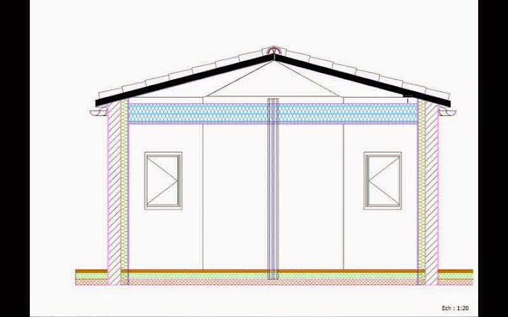

voilà un peu le projet.
Il y a un mur de séparation SAD220 entre les 2 logements qu'il ne faut pas toucher.
Il faudrait en fait faire 2 demi fermes.
Je vais essayer de faire un crobar pour mieux me faire comprendre.
