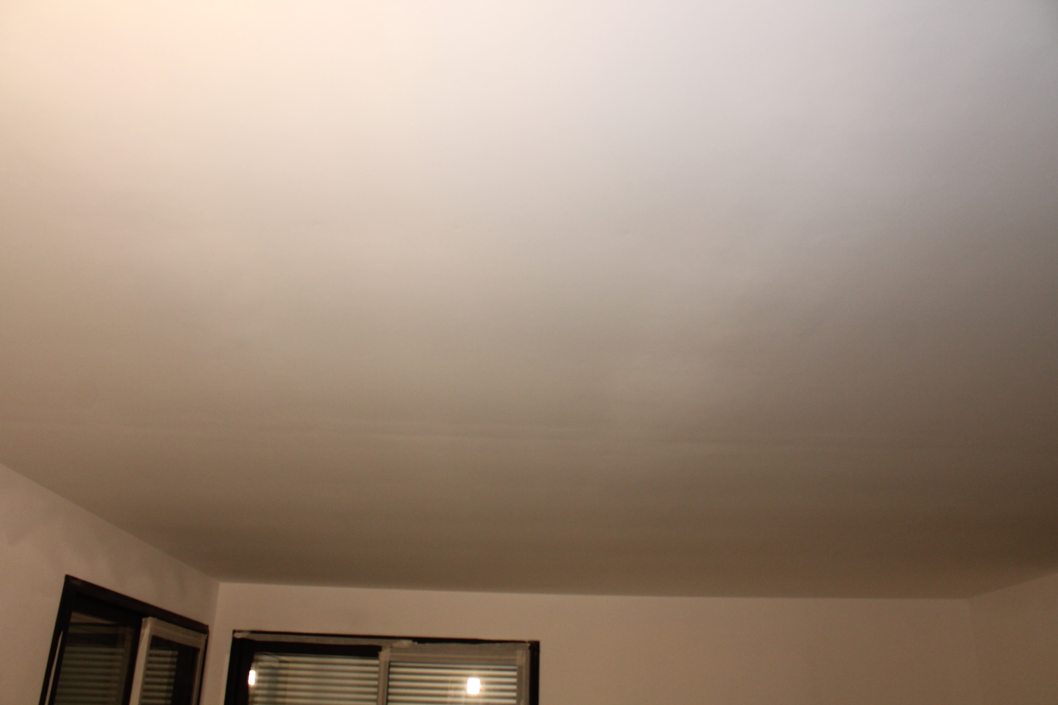

J'aimerais votre avis après les travaux d'un artisan, je trouve que c'est très mal fait...
Il devait faire les joints, ponçage et peinture de 150M² de faux-plafond posé par mes soins.
C'est du BA13 avec 4 bords aminci très bien posé. 550 suspentes réglé au laser, 5 vérifications de niveau par plaque avec un niveau et de l'avis du jointeur c'était niquel.
Il se trouve qu'il a réalisé les joints, le ponçage, une sous-couche au pistolet Maestria Impression puis deux couches de Maestria blanc mat au pistolet wagner également.
Sauf qu'au final, 24h après la seconde couche, avec une lumière halogène au plafond, il y a pleins de défauts.
On voit notamment 90% des bandes sur 150m²... On voit aussi des trous de vis (plus de 50).
J'ai joint quelques photos, pourriez-vous me donner vos avis ? Je vois même pas comment ça pourrait être retouchable.

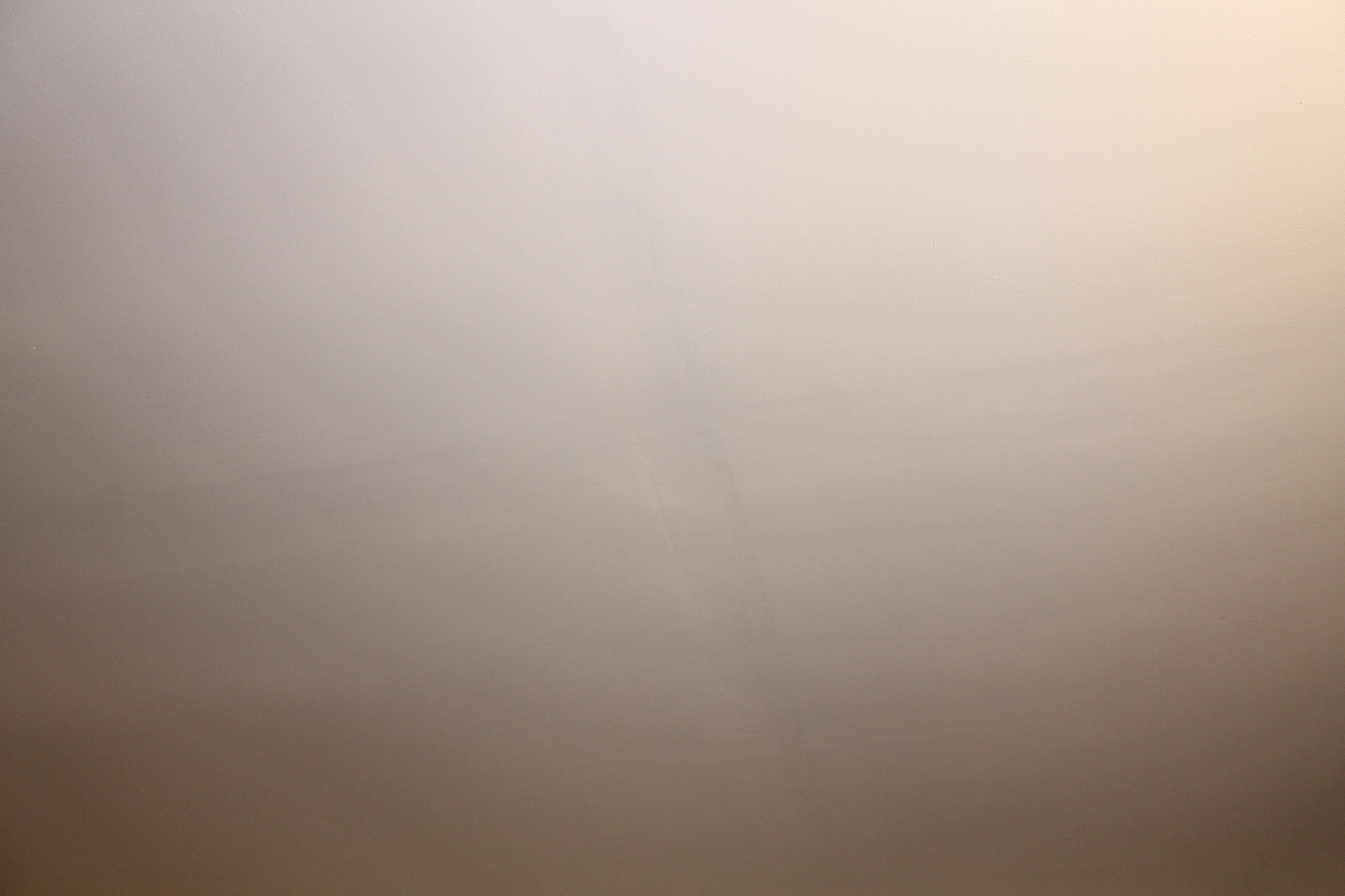

http://www.image-heberg.fr/f[...]1648468.jpg croisement de bandes avec un effet qui rentre.

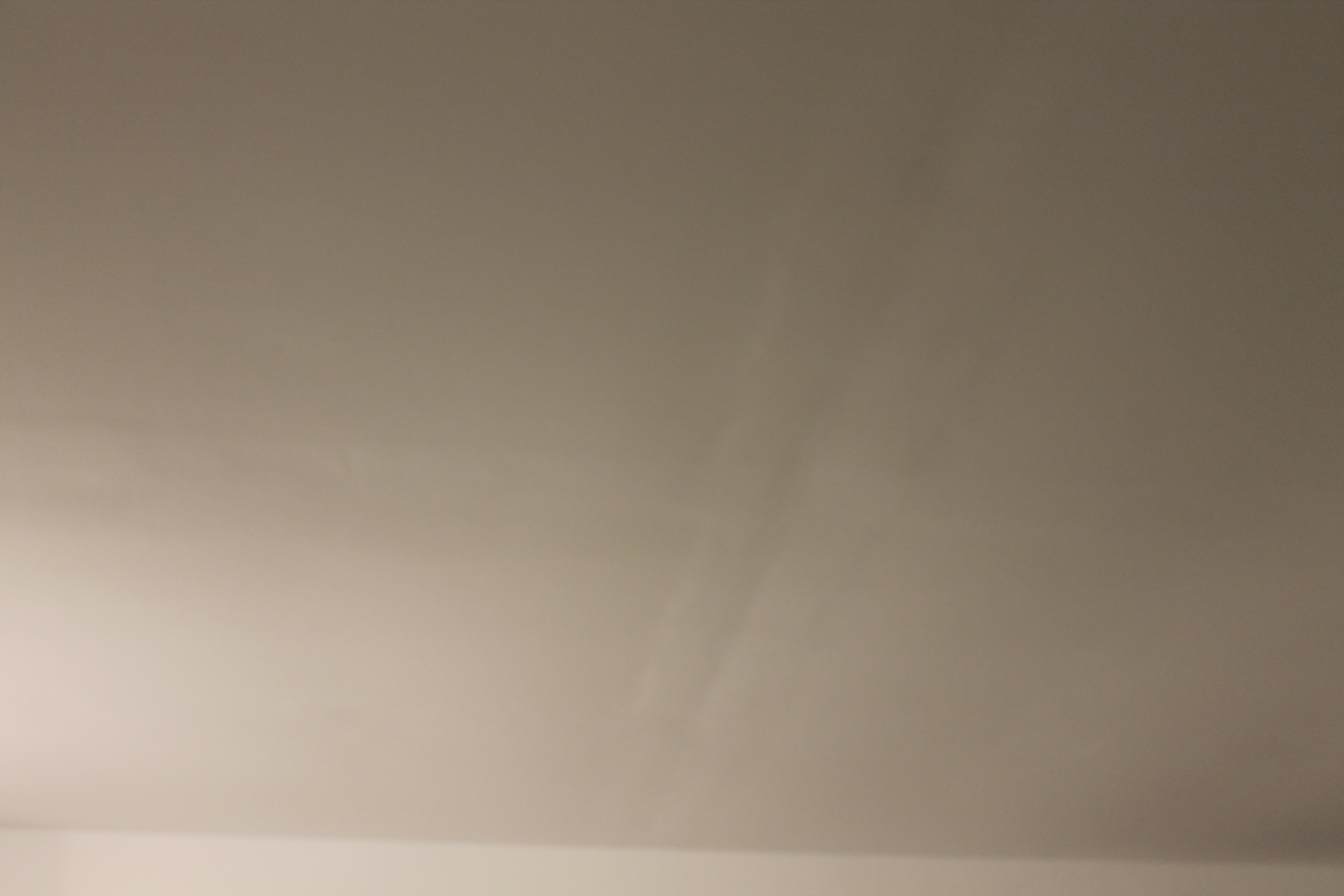

http://www.image-heberg.fr/f[...]1648380.jpg autre croisement de bandes avec un effet qui ressort.
http://www.image-heberg.fr/f[...]3152041.jpg vu "lointaine" dans le salon, on voit les bandes sur la longueur et la largeur.
Merci !

Le gros soucis du placo au plafond...
reste plus qu a poncer, ratisser et ratisser.
le mieux si vs voulez votre plafond nickel est encore de proceder a un enduisage en epaisseur, mecaniquement.......

Ouais enduire la totalité du plafond semble une bonne idée sauf que :
- J'avais bien signalé à l'artisan que je voulais un plafond niquel, il m'a jamais parlé qu'il fallait tout enduire sinon on l'aurait fait. Il a dit que le placo était très bien posé avec les 4BA et que ça poserait aucun problème.
- Quand j'ai parlé des traces au plafond à la sous-couche, on m'a dit c'est normal ça partira avec la double couche de peinture... ben tient.
Ils ont retouché 70% du plafond et poncé, demain ils passent une "troisième" couche mais je sens que ça va pas être mieux.
Le gros problème, c'est qu'a la base il était prévu sous-couche au pistolet, première couche au rouleau, seconde couche au pistolet. Par endroit on a vraiment l'impression qu'il manque de la peinture...

J'ai bien peur que ni la troisième, ni la quatrième, ni la cinquième couche de peinture ne change quoi que se soit. Imaginez-vous qu'une couche de peinture représente environ 50um d'épaisseur. Si les défauts que l'on voit sur la photo sont de 0,5 mm (ça me parait peu à vue d'oeuil), il faudrait minimum 10 couches pour y arriver. La seule solution consiste à enduire tout le plafond pour égaliser... Ou peindre avec une peinture structurée de genre goutelette (pas beau).
Ce genre de problème doivent être détectés avant la mise en peinture. Et si pour une raison ou une autre, on ne détecte rien avant, la sous couche suffit à démasquer les défauts.
Je ne sais pas si j'arrive trop tard, mais dites bien à votre applicateur que cela ne sert à rien de perdre du temps à passer une troisième couche avec la même peinture. Et que, s'il insiste et veut le faire à tout prix, vous ne vous engagerez pas à payer en cas de mauvais résultat. Je sais que ce sont des mauvaises nouvelles que je vous donne, mais plus il insistera, pire se sera...

Merci pour les infos, j'ai quelques news.
Ils ont fait la troisième couche et bien sur, le miracle tant attendu n'est pas la, vous aviez parfaitement raison . (Pas de surcoût pour nous).
Le patron est venu ce jour (entre temps on a coulé la première partie de la chape donc exit de travailler) et il est d'accord que ce n'est pas normal.
Il va enduire totalement 70% du plafond (salon/cuisine/salle à manger en open space et couloir) à l'enduit de finition, poncer à la main, première couche au rouleau cette fois et seconde couche au pistolet.
Il va aussi corriger les trous de vis apparents sur les murs.
C'est normalement une bonne chose, j'espère vraiment que le résultat sera la. Du coup on a repayé un acompte ce qui fait 60% du total. Ça devrait être suffisant pour l'engager à revenir terminer d'ici 3 semaines.
Membre utile Env. 4000 message Inzinzac (56)
1 couche au rouleur l autre au pistolet... n importe quoi... ils vont passer + de temps a bacher qu a refaire au rouleur... enfin. ..
gaffe malgre tt que les bandes soient bien masquees car, si le ratissage épouse les formes elles seront tjours visibles, ils doivent dabord attenuer les bandes...

La solution apportée par le patron me parait logique, et respecte ce qui est dit dans le DTU 59.1. Je pense sincèrement que cela va donner un bon résultat. Je suis content de voir qu'ils ne vous ont pas faire payer le travail inutile!! Finalement, il s'agit là d'une entreprise sérieuse qui sait reconnaitre ses erreurs. Un petit dérapage peut arriver, le plus important est de le reconnaitre.
