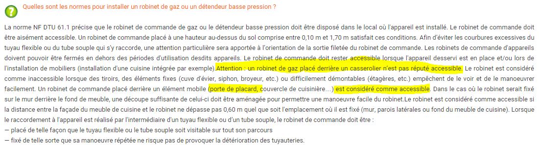

"Table de cuisson au gaz
Placer le robinet du gaz ½ femelle à droite de la taque à une
hauteur de +-60 cm. Le robinet doit rester accessible! Il ne
peut pas dépasser du mur de plus de 5 cm"
Faux, il doit se positionner derrière une porte battante à juste proximité pour le saisir rapidement en cas d'urgence.

c'est autorisé dans un meuble à coulissants sous condition que le barrage gaz soit accessible sans aucun démontage, donc simplement en ouvrant le coulissant, et à moins de 60cm de la façade donc avec une crosse permettant de le fixer à l'avant de la joue du meuble
bien sur il est préférable de fixer le flexible gaz afin qu'il ne risque pas d’être abimé en manœuvrant ce coulissant
Alors il existe un texte là dessus qui porte à confusion justement par rapport à un coulissant.
Ne pouvant trancher ou comprendre et pour éviter tout problème le service juridique spécialisé pour l'occasion qui à été missionné lors d'un litige justement... a finalement statué sur le fait que le coulissant portait atteinte au bon accès de la vanne gaz.
Je recherche et reviendrai vers vous prochainement.

c'est surtout les 5cm qui sont totalement faux, impossible avec une canne..!

Voilà j'ai retrouvé des bouts:
Bien que ça reste discutable parce que c'est noté "derrière un casserolier"...c'est rarement derrière en effet !
Source: http://www.acqualys.fr/page/[...]-apparentes

En effet, j'avais d'ailleurs posé la question lors de ma formation pgn
derrière un casserolier est à comprendre: sur le mur derrière le tiroir et bien qu'il soit possible de déposer le tiroir sans outil c'était interdit, mais en avancée sur la joue du meuble c'etait autorisé

cucine a écrit:En effet, j'avais d'ailleurs posé la question lors de ma formation pgn
Je suis assez d'accord dans ce cas de figure, pas à 5cm du mur !
