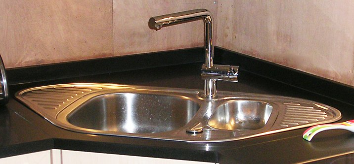

Je fait construire une maison et je suis en train de peaufiner les plan de la cuisine.
sur le simulateur 3d de castorama j ai choisi des meuble d angle de 95*95 "en biais"
je trouve le rendu plutot pas mal mais je me demande comment fait on pour plan de travail? je n ai jamais vu des plan de travail aussi profond! doit on faire l angle en plusieurs parties?
j'imagine que si la plupart des cuisinistes vendent ce genre de meubles, il existe des solutions.
si vous avez une expérience la dessus, n hésiter pas à m en faire part.
merci d avance.

Avec les plans de travail "standard", il faudra étudier des découpes.
Sinon, des plans stratifiés sur mesure, chez un menuisier équipé pour plaquer du stratifié : pas de souci (l'avantage, c'est que pour le décor, il n'y aura que l'embarras du choix...).

en continuant de fouiller le web, une personne parle de plan de travail 105*105 qu elle aurais acheté en GSB.
es ce couramment utilisé? avez vous des info sur ce genre de plan?

Bonjour Spyno,
le 3D que tu montre avec ton angle pan coupé est impossible à réaliser, il te faut un évier d'angle, les raccords d'assemblage de plan ne te permettent pas de faire n'importe quoi. Je te conseil d'ailleurs de faire installer par un pro.
Wink
exemple http://www.consobrico.com/wp-content/uploads/2013/10/vier-dangle.jpg
