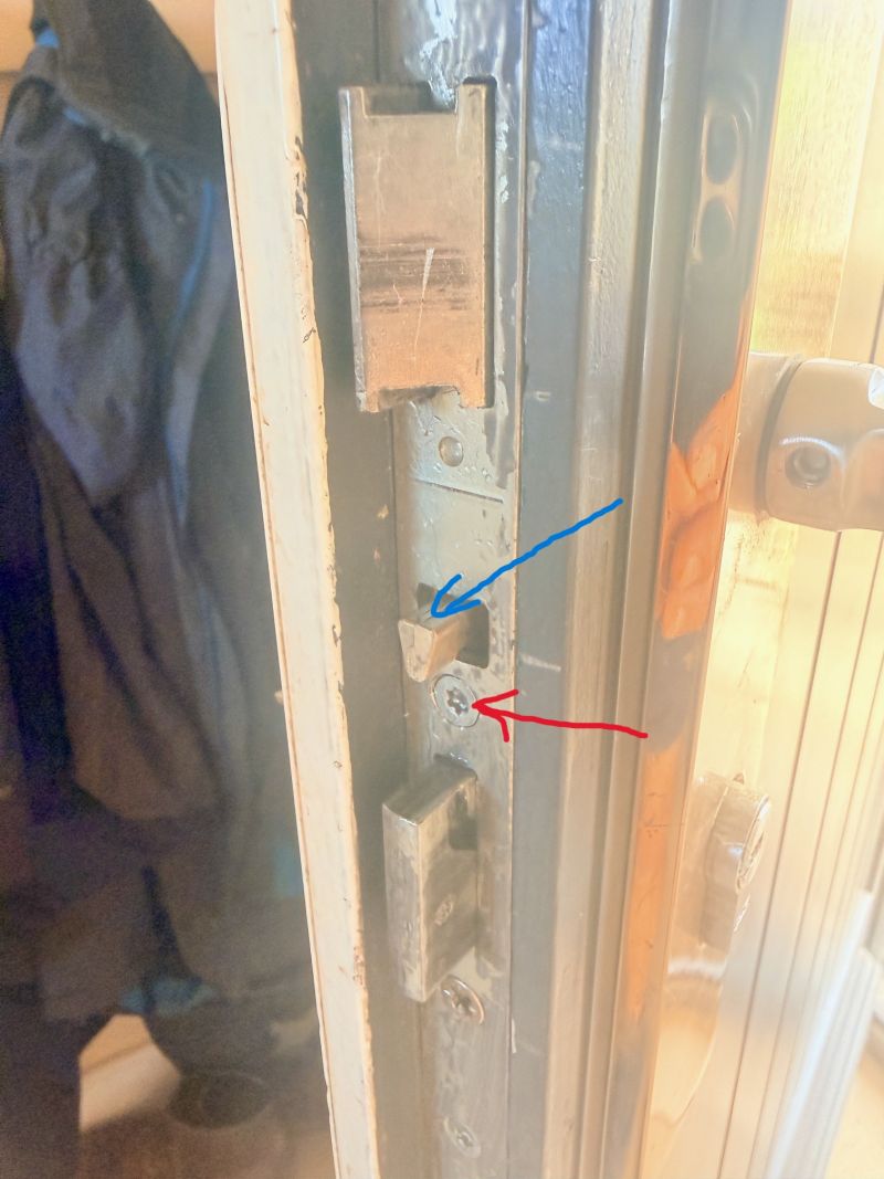

notre maison est équipée d'une porte d'entrée en PVC capoté alu FENETREA et d'une serrure automatique avec penne central et 4 galets (5 Points).
Visiblement la crémone est une GU FERCO Fercomatic R4 40/70 T16.
Au début du chantier, elle semblait bien fonctionner sauf que tous les intervenants qui passaient avaient du mal à comprendre qu'il fallait la claquer fort (nous y compris) donc elle claquait mal puis on la claquait de nouveau alors qu'elle avait déjà calqué et que le mécanisme (pene?) était sorti, on forçait un peu et on finissait par relever la poignée.
Bref un cauchemar...
1 an après on ne s'y fait toujours pas tant est si bien que je ne passe quasiment jamais par la porte d'entrée mais plutôt par une baie vitre, une porte de service ou une porte de garage alors qu'on a fait un super porche en pierre,... (sauf quand on a des invités).
En examinant de plus près, j'ai remarqué que tout semble bien s’emboîter (galet, butée de déclencheur...) mais que le problème vient du déclencheur lui même.
Le déclencheur a du mal à rester en position "pret à fermer" (après avoir baissé la poignée porte ouverte). Il se déclenche tout seul et il faut actionner plusieurs fois la poignée vers le bas pour qu'il reste enclenché et que l'on puisse fermer. J'ai l'impression que ce phénomène est amplifié lorsqu'il y a la clé dans la serrure.
Une fois qu'il reste en bonne position, il suffit de claquer la porte pour la fermer.
Qu'en penses vous?
Est-il possible de régler ce déclencheur? (tension d'un ressort,...)
Dois-je changer toute la crémone? Si tel est le cas, est-il possible de prendre un modèle 5 point manuel et non automatique? (je n'ai vu que des 3 points en manuel) Est-ce difficile à changer? J'ai l'impression que c'est juste quelques vis pour démonter et du réglage.

Il faut resserrer la petite vis située juste sous le petit déclencheur doré. J'ai enfin repéré le truc après avoir changé une première fois la serrure et avoir subi le même inconvénient avec la seconde au bout de quelques mois. C'est en ouvrant le boîtier de l'ancienne que j'ai compris....Dommage ! Il faut avouer que le système est un peu léger...

Bonjour et merci pour l’astuce … je confirme qu’en agissant sur la vis sous le déclencheur j’ai réussi a régler le problème de déclenchement intempestif. Dans mon cas il a fallut légèrement la desserrer et j’en ai profité pour graisser l’ensemble.

Sur la crémone automatique fercomatic, j'ai eu le même problème après six ans d'usage.
Le doigt déclencheur ne faisait plus d'effet et semblait cassé.
Grâce au message ci-dessous qui a attiré mon attention sur la "petite vis"... j'ai réglé le problème en un coup de tournevis !
la flèche bleue montre le déclencheur.  La rouge la vis qu'il m'a suffit de reserrer pour retrouver un fonctionnement normal et m'éviter le remplacement et la dépense de plus de cents euros.
magique !!!  Le déclencheur est à nouveau parfaitement stable et fait son boulot comme au premier jour.
