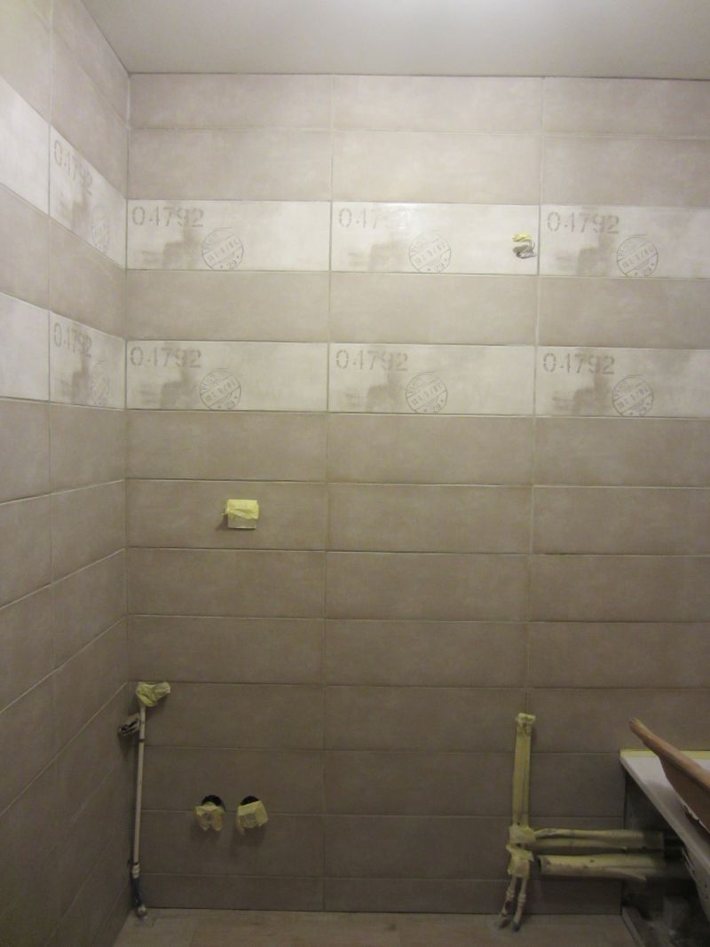

Je souhaiterai carreler toute ma salle de bain mais avant de commencer, je m'interroge sur les canalisations: En effet, l'écart entre les canalisations étant très juste je pense pour mettre du carrelage mural en 20*60*0.7cm et double encollage et des rosaces plates comme celle-ci(http://www.castorama.fr/store/Lot-de-10-rosaces-plates--32-mm-prod9740035.html), les tuyaux de PER avec raccord cuivre sont un peu flexibles mais ça risque peut être de forcer sur le cuivre ainsi que sur le tuyau d'évacuation PVC et le PER.
1) Si je le fais, pour gagner un peu en profondeur, je pensais percer plus grand dans les carreaux de faience autour des colliers double isophoniques afin que ceux-ci ne tapent pas contre le carrelage malgré que ça soit moins esthétique?
2) Si cette solution de poser le carrelage derrière les tuyaux va faire que les tuyaux sont contre le carrelage c'est à dire touchent le carrelage, est-ce problématique?
3) Quelles autres solutions seraient envisageables car j'ai peur que ça risque d'etre juste et j'ai peur que ça casse comme ça force sur les tuyaux?

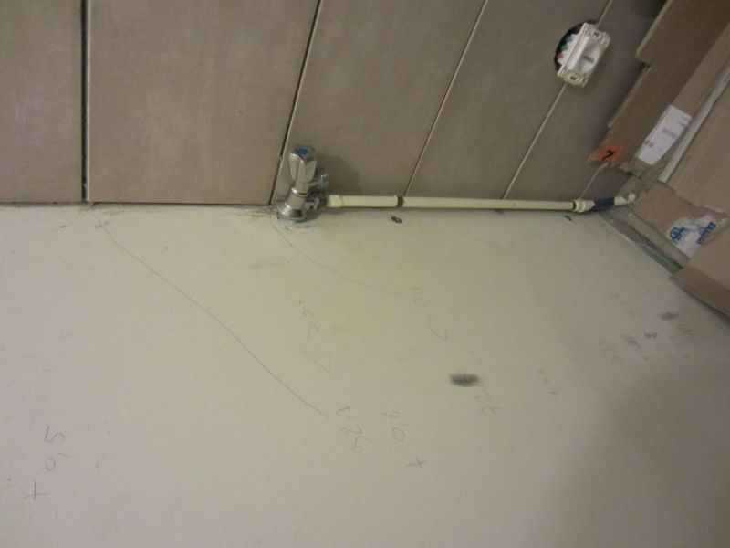

J'ai mon robinet de lave linge qui est lui aussi est près du mur avec des rosaces plates et est près de l'autre mur comme il est dans un coin.
Si je mets du carrelage mural sur ces 2 murs, je ne pourrais pas visser le robinet sur la patte à vis car il frottera forcément sur le carrelage de l'autre mur. je peux éventuellement le décaler du mur. Il faudrait de même le décoller du mur avec une rosace conique car le carrelage ne pourra jamais passer.Par contre si je le décolle du mur, il sera fragilisé car son socle ne sera plus contre le mur et je pense pas que le reposer sur le carrelage soit possible car ça risque de forcer!
Quelles autres solutions sont envisageables?
Au niveau de ce mur dont les canalisations le longent, il y aura la machine à laver à gauche sur laquelle je compte mettre un plan de travail puis le meuble+vasque à droite.

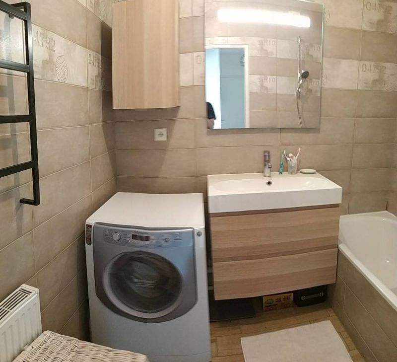

J'avais pas eu besoin de faire de coffrage, j'avais réussi à passer toute la faïence derrière.
Pour la patte à vis, j'avais dû la redécaler, mais je ne peux confirmer comme j'ai déménagé entre temps.
J'ai retrouvé ces photos.
