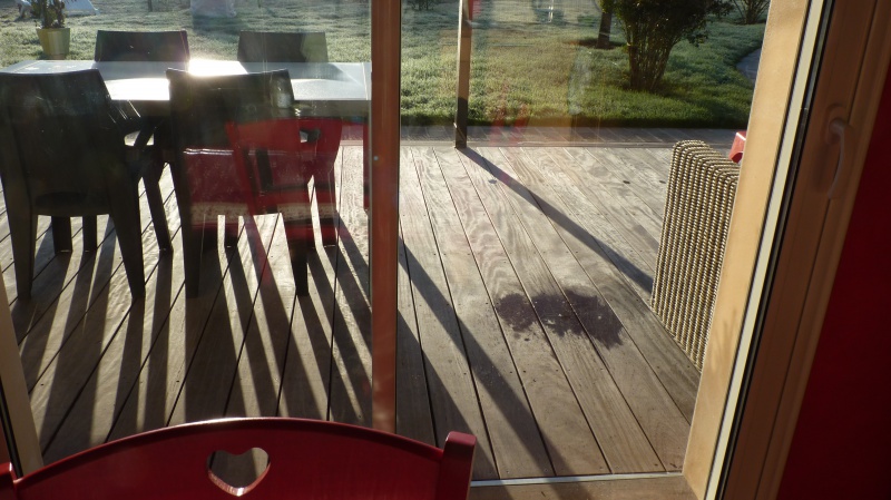

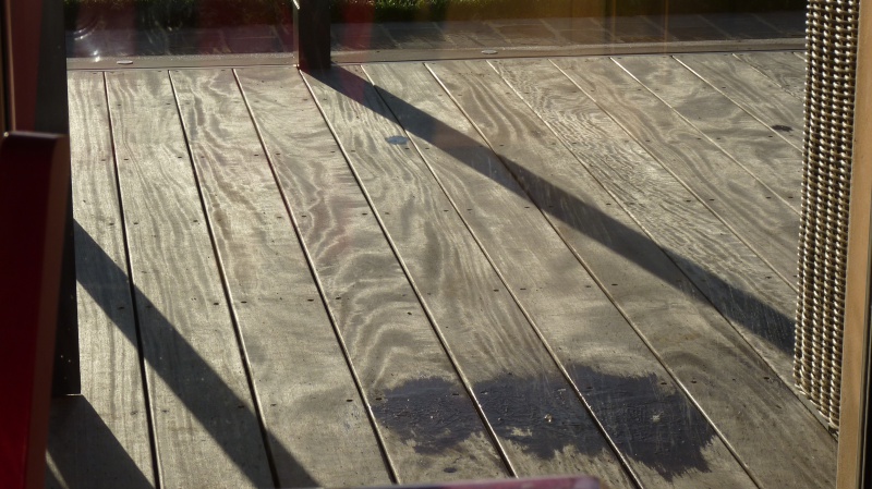

de toute façon le bois travaille quand même, exo ou pin, c'est beau quand c'est juste posé mais les années n'apportent rien de bon. et puis ça dépend de l'exposition, du climat, évidemment de la qualité du bois mais aussi
de la façon dont il est posé...
malgré tout, j'adore voir mon cumaru griser avec ses nuances  ...
quand je prends mon petit dèj dans ma cuisine avec le soleil levant, je contemple ma terrasse par ma baie vitrée
et je trouve ça beau tout simplement... c'est naturel et chaleureux.
rien à voir avec des lames "plastiques" même bien imités.
Dept : Charente
Membre utile Env. 300 message Charente
Et pour vous expliquer ce que je pense de ma terrasse, un dessin vaut mieux qu'un long discours...
les nuances du cumaru au lever du jour quand les premiers rayons de soleil illumine la terrasse c'est franchement très beau, pas une lame identique...quand je prends mon petit déjeuner dans ma cuisine je ne me lasse pas de contempler ce "moirage" spécifique du bois.
voilà, je voulais vous faire partager ça, même si le sujet ici c'est le pin.    Smile
