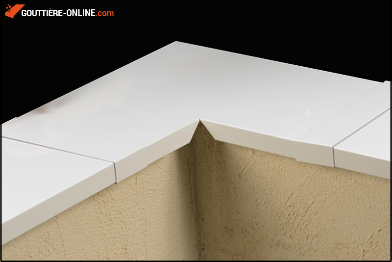

Voilà nous sommes en train de faire construire et je me demande si il existe des règles concernant la couvertine car je trouve ca "mal-fait ces fameux joints entre deux plaques ???
Jointure qui déborde et mal collé ?

Oui, j'aime pas trop aussi, mais bon dans le cas présent, la pose n'est pas soignée. Normalement c'est plus propre que ça.

Il faut pas un joint même couleur et même matière que la couvertine normalement?
C'est mal coupé! et c'est déjà décollé ?

Il y a deux technique de pose normalement :
1. Par recouvrement de deux couvertines
2. Par un profil qui est fait pour cela, qui ressemble à cela, mais en bien
Dept : Eure Et Loir
Si jamais je pouvais avoir des exemples...?
pour revoir avec mon chargé de travaux et lui dire de refaire car ça fait "dégueulasse"
