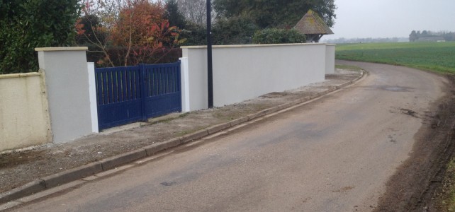

je me permet un petit topic
car j'aurais besoin d'avis concernant une idée de pilier de portail en bloc à bancher
je m'explique de chaque coté de mon portail je souhaiterais mettre 1 seule et unique pile de bloc à bancher en guise de poteaux
quand sera t'il de la mise en œuvre possible ou non?
et tenue dans le temps fissure, et surface totale de prise au vent ?
car d'un seul bloc j'aurais donc 1 pile de bloc de 1.80de haut par coté sans mur en joint de brique quoi
et un portail coulissant plein de 4*1.60 plein
donc en tout et pour tout 8.4m2 de prise au vents
j'en parle ici
https://www.forumconstruire.com/construire/topic-284764_start-60.php
faudrait ça
http://www.bati-at2d.fr/wp-content/uploads/2015/01/IMG_00541-642x300.jpg
mais que sur une largeur d'agglo
je sais pas si c'est explicite ainsi
merci de vos avis

Bonsoir
portail plein : la prise au vent est énorme
1.80m de haut avec pate de fixation en haut la pile va cisailler
Ce n'est pas avec le peu de béton d'un bloc a bancher et encore moins deux tors de 10 que ça va tenir le coup :danger

Ok je pensais a 4fers de 10 en vertical et 1 fers a chaque rang horizontal pris dans la longrine pour les fers verticaux
Merci quand meme je veux du durable alors je tenterais pas Wink

Pour comparaison 8m de voile on fait avancer un bateauWink
De : Aillas (33)
avec du bloc a bancher, les cloisons intérieure seront posées les une au dessus des autres sur 1 seule largeur de bloc alors que sur un mur, ces cloisons sont décalés les unes par rapport aux autres sur plusieurs rangs.
Bref, je doute que çà tienne, car à cause de ces cloisons, il n'y aura pas un pilier de 50cm de large remplis de béton.

Oui je vois bien et m'en doutais un peu toutefois je préférais des avis.
merci beaucoup
cela m'aurait permis entre autre de réduire la largeur de la longrine et d'avoir a remettre un morceau de grillage par exemple en tout cas merci bien
