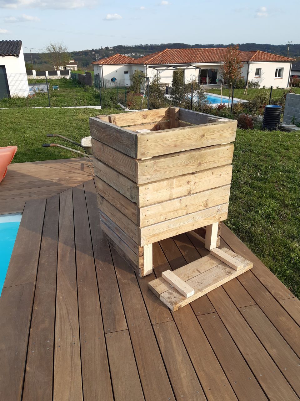

Oui le saturateur BLANCHON incolore et aucun regret sur ce choix, je vais continuer avec celui-là. Ma terrasse a donc passé tout l'hiver et elle est toujours d'une belle couleur bois, elle n'a pas grisée, pas bougée. D'ici fin du mois, quand il fera chaud,je vais la nettoyer à l'eau puis laisser bien sécher et repasser une seule couche de saturateur. J'ai trouvé le traitement idéal de l IPE. voir photo qui date de 2 jours (du 8 avril)

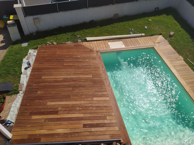

1ere photo après dégrisement
2eme photo après 2 couches du saturateur

Laocoon a écrit:Chose importante: une fois la terrasse dégrisé ou lavée, laissez sécher 3 jours et appliquer le saturateur donc faut le faire quand il est prévu au moins 10 jours de soleil
Je viens de poster un message concernant le saturateur blanchon bois environnement. Nous l’avons commandé. Nous souhaitions le saturer maintenant (la terrasse a été faite en juillet). Comment avez vous fait avec la rosée du matin (humidité le matin). Notre terrasse est exposée sud. Vous n’aviez pas ce phénomène ?
Vous conseillez de laver la terrasse avant d’appliquer le saturateur ? Même si elle est « neuve » de 2 mois ? Si oui un simple brossage (balai brosse) avec de l’eau serait suffisant ?
Merci pour tout et désolé pour les questions c’est le choix du premier traitement sur terrasse neuve du coup faut pas se tromper 😅😁
Membre super utile Env. 3000 message Bouches Du Rhone
Si elle n'est pas déjà grise tu peux y aller directement
Sinon dégrisant et après quand c'est fini et sec -> saturateur
Sinon évidement rien a faire quand c'est mouillé
Photographe Env. 80 message Haute Garonne
Bonjour, moi j'ai attendu environ 2 mois après la pose (conseil de la société où j'ai acheté le bois) pour appliquer le saturateur et on l'a fait en soirée. Il faut juste que tes lames soient propres avant l'application du saturateur. J'ai fait 2 passes.
