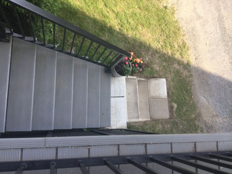

Mon escalier extérieur de 13 marches se termine dans une pente de 45 degrés sur un peu plus d’un mètre. Il sert aussi d’escalier de secours à l’édifice.  Quels sont les normes auxquels  cet endroit devrait se conformer? Existe-t-il des règlements?  Les gens responsables ont refusé d’améliorer l’utilisation de l’escalier.  Merci de votre aide!

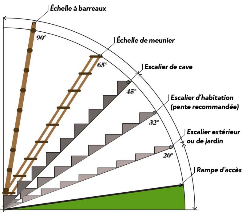

il est certain qu'une pente de 45° est quasi impossible à  monter.
Citation: Les normes et réglementations en vigueur concernant la pente d’un escalier
Certaines réglementations et normes de sécurité définissent les inclinaisons maximales autorisées pour les escaliers dans les bâtiments publics et privés. Le non-respect de ces normes peut entraîner des sanctions, en particulier dans le cas d’une construction d’escalier au sein d’un établissement recevant du public.
De façon générale, les normes préconisent un angle d’inclinaison compris entre 20° et 50°.
Cependant, il faut savoir qu’une pente idéale pour un escalier droit d’intérieur  est comprise entre 25 et 35°, le meilleur angle étant de 30°.
Pour un escalier de jardin la déclivité peut être de 15 à 25 degrés.
Enfin, pour un escalier de cave ou un escalier japonais, l’inclinaison peut parfois être plus importante allant de 35 à 45°.

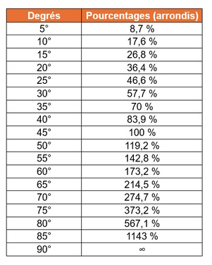

w36xb2w a écrit:il est certain qu'une pente de 45° est quasi impossible à  monter.
45°, c'est 100%, soit 1/1m
C'est effectivement raide mais ça se fait bien, souvent pour cave, escaliers alu industriel...
Chez mon père, je pense que l'accès à ses caves est > à 45°
J'avais une pente de garage a 16% j'ai signé une décharge au constructeur.
16%, c'est 9° ; c'est rien du tout !
Et même si tu as confondus ° et % : 16°, c'est 28,7%, donc très convenable.

Il est bizarre le graphique, parce que l'angle 90° ressemble plutôt à 90 grades.
Mon récit : La Bistorte
licences : WTFPL version 2
Tu as raison, 90°, c'est la verticale W00t
tous les angles représentés sur le graphique sont bons, excepté les 2 derniers : 65 et 90°
il faut ressortir nos vieux rapporteurs...

pour moi, la question est pour la pente sur plus de 1m , en sortie d'escalier et non pas l'escalier,ou alors la question est mal posée.
De : Conflans En Jarnisy (54)
Membre super utile Env. 3000 message Haute Garonne
C'est aussi ce que j'ai compris, le problème est le pallier pas l'escalier.

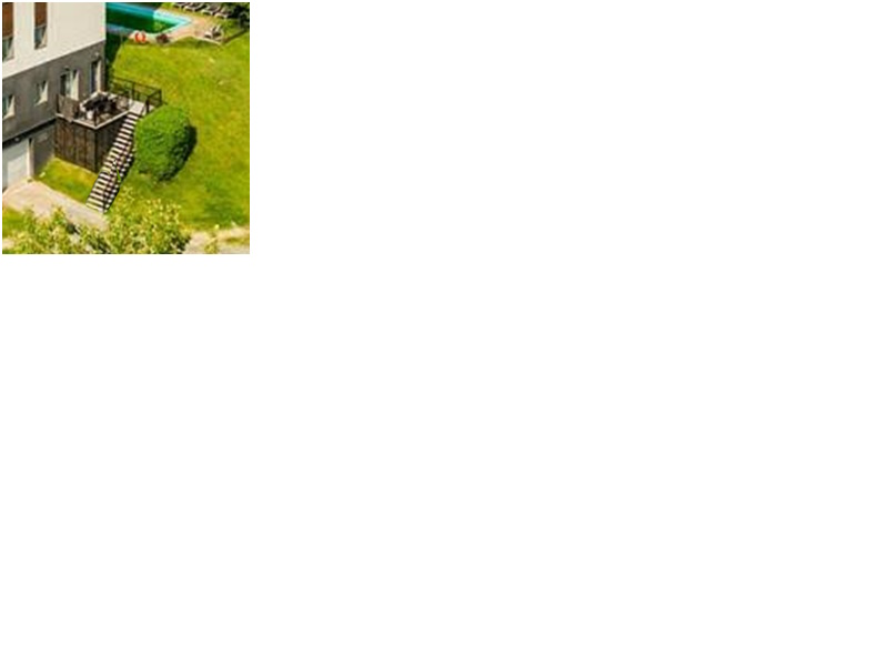

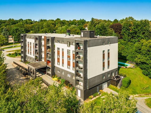

C'est donc l'escalier à droite du bâtiment.
Mais c'est n'importe quoi cette pente herbeuse ! ; c'est rien que bon à faire des glissades...
Il suffisait de continuer l'escalier de quelques marches jusqu'à retrouver l'accès goudronné qui mène au garage
Edité 1 fois, la dernière fois il y a +3 mois.
On dirait que ce n'est pas une photo, une "vue d'artiste" ou d'IA... non ?

45° pour un escalier, c'est tout à fait possible et classique, en tout cas en intérieur. Il suffit de regarder les escaliers chez Lapeyre ou Leroy Merlin : giron de 21cm pour une hauteur de marche de 21cm -> loi de Blondel respectée.
Je viens d'en poser un, c'est suffisamment confortable.
Env. 20 message
Merci, mais l'escalier lui-même ne se rend pas au pavé, il le termine trop tôt et débarquer de l'escalier dans une pente est carrément risqué pour une septuagénaire!!

Merci, ça semble être une photo de l'escalier d'il y a plusieurs années... est-ce réel ou IA?
Ancienneté : + de 3 mois
J'ai modifié ta photo avec un simple logiciel en prolongeant cet escalier !
