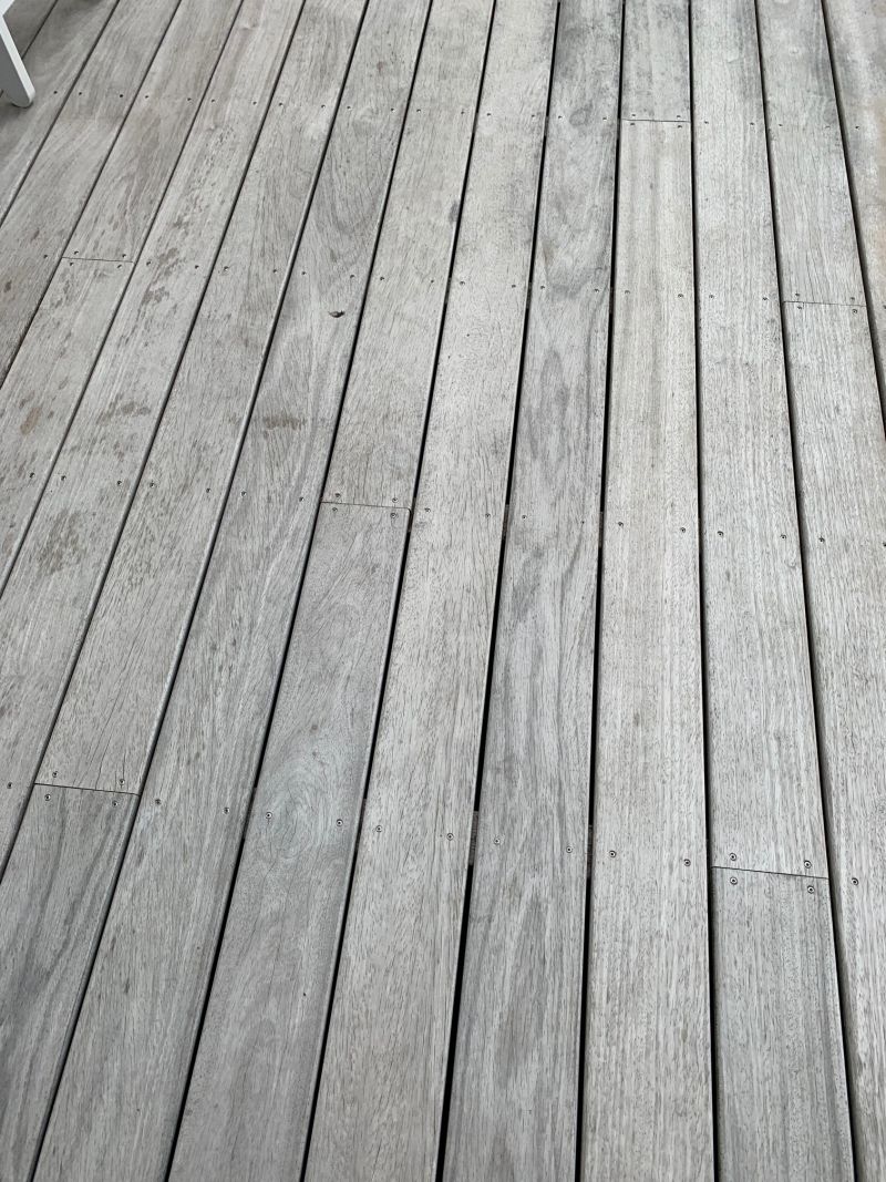

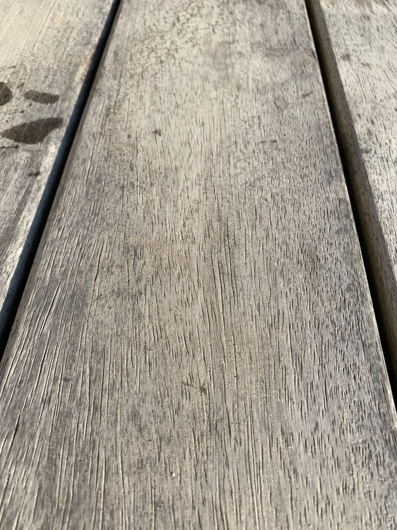

Avant:

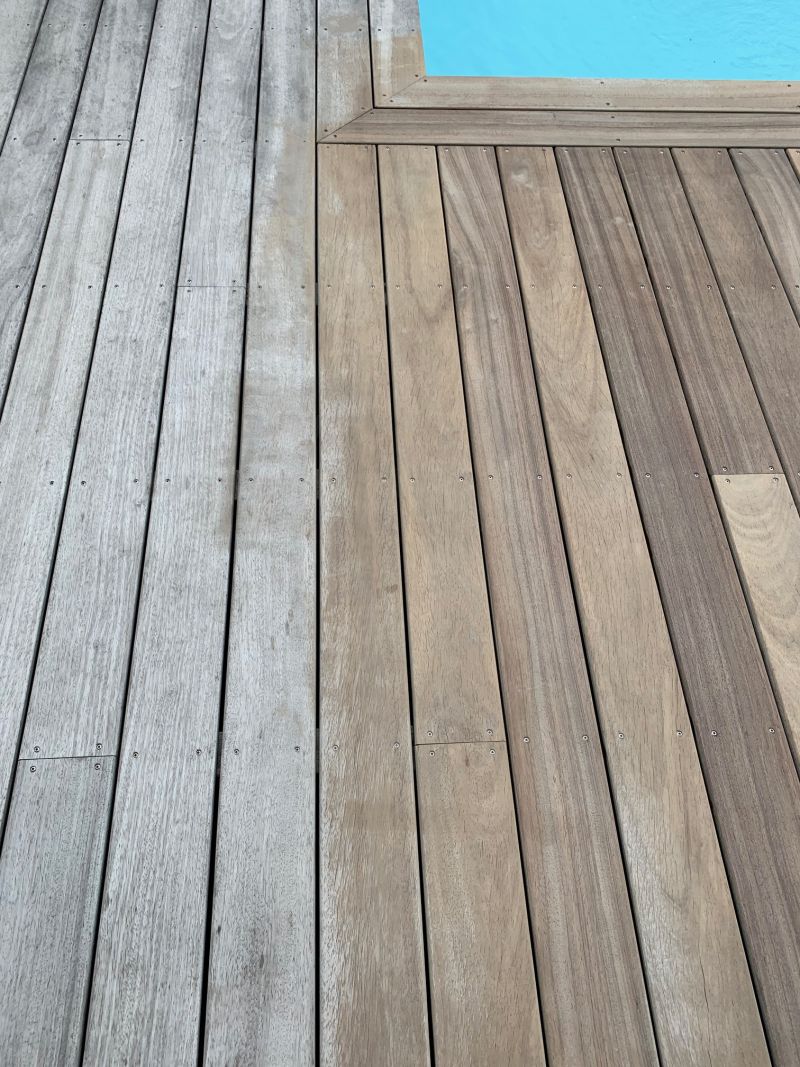

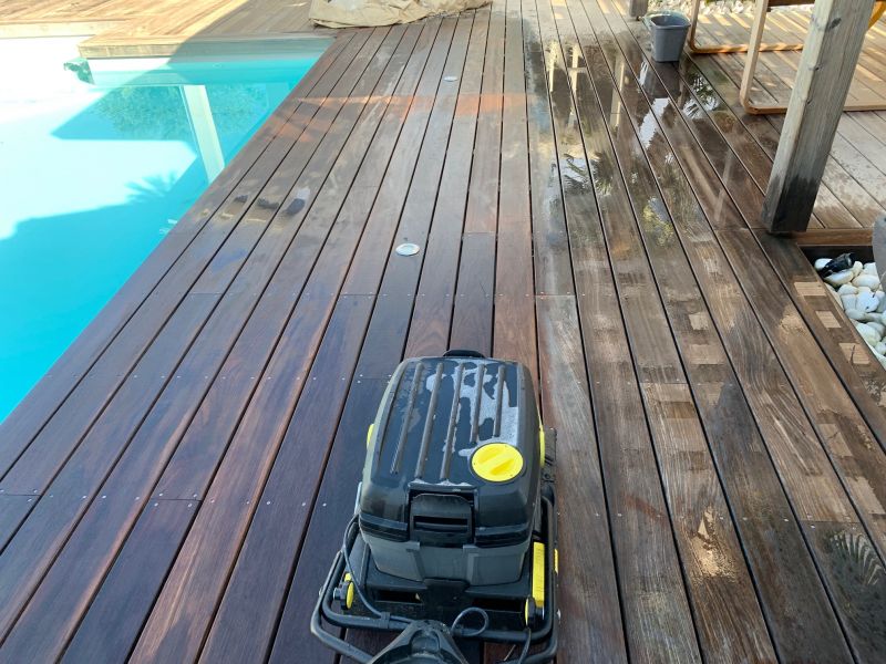

Pendant le nettoyage...

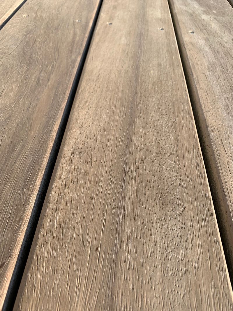

Résultat final:

Le rendement est de 400m² de l'heure mais forcément en fonction du support (bois vs carrelage) et de l'état de la surface (la prochaine fois je mettrai 3x moins de temps puisque c'est bien décrassé à présent) le rendement réel varie énormément. J'ai passé une dizaine d'heures pour faire mes ma surface.
La monobrosse n'est pas adaptée au nettoyage d'une terrasse bois, le résultat n'est pas satisfaisant (j'ai essayé). Sur ces autolaveuses, les brosses sont contre-rotatives et brossent dans le sens du veinage du bois avec une force qui peut -être réglée.
Les brosses coûtent dans les 100EUR la paire et à mon avis ça durera des années car c'est fait pour être utilisé au quotidien par des pros. Après avoir fait ma terrasse, elles n'ont pas bougé d'un poil.
Je pense qu'il est nécessaire de faire ce nettoyage deux fois par an, la couleur dure quelques mois... j'ai fait l'exercice il y a un mois.

La machine est la même que celle que j'ai postée en vidéo sur la page précédente. Peut-être pas sous la marque Bona, car elle est jaune au lieu d'être bleue !
Bona Power Scrubber
3000€ à l'achat : https://www.entretenirsonparquet.com/entretien/nettoyage-professionnel/248-bona-bona-deep-clean-system.html
bien plus accessible forcement en location : http://www.localand-40.fr/location-laveuse-bona_power-scrubber/

En effet, je devrais essayer d'autres produits. Mais ce qui m'importait surtout dans un premier temps est que la surface soit bien propre et nettoyée en profondeur car je ne l'avais nettoyé qu'une fois en trois ans... Les références de la machine, voir plus haut et ensuite aller sur le site de karcher. C'est ce que j'ai fait. Le modèle Karcher est très similaire, pour ne pas dire identique, à celui de Bona sur la base de la photo. Tous les éléments de la machine ont le même aspect. Le Karcher pro coute dans les 2000EUR quand même 30% moins cher que le bona.

Je rejoins const101 sur le fait que si on aime le bois exotique, il faut accepter que ce n'est pas un matériaux inerte mais qui évolue et tend à griser. Personnellement j'adore le ton de gris vers lequel ma terrasse tend à se patiner. L'essentiel est de bien la nettoyer à intervalle régulier pour assurer un bel aspect. Je ne prévois pas de mettre de saturateur, mais je peux comprendre que d'autres personnes aient des préférences différentes.
philval a écrit:Alors là je ne suis pas d'accord du tout avec const101. J'ai une terrasse de 45 m2 de bois ipe. Je mets du saturateur tous les ans depuis 3 ans. Je lave préalablement avec de l'eau savonneuse. Puis je passe le rouleau (2h) et ma terrasse n'a pas grisée, j'ai jamais eu besoin de brosser ou de mettre du dégriseur (qui est quand même  un acide qu'on balance dans la nature) ou de passer le karcher. Elle est toujours aussi belle. J'en suis très  fière. Evidemment cela a un coût environ 35 euros/an de produit. Voilà
Et moi ce sur quoi je ne suis pas d'accord (ou peut-être que si), mais sur ce point, on a pas à l'être c'est quand tu dis que ta terrasse est "toujours aussi belle".
Car la mienne a grisée, forcement, car pas traitée, mais je la trouve moi aussi "toujours aussi belle".
Quand je parlais "d'accepter" le grisaillement, je ne voulais pas dire "accepter qu'elle deviennent moche ". Pour moi, un terrasse argentée pas moins beau qu'une terrasse en bois neuf, au contraire ! (Steeve33 est du même avis )
