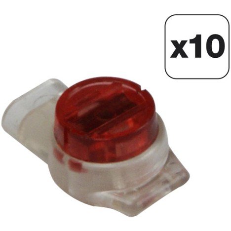

En revanche je ne sais pas quel connecteur je dois utiliser. J'ai trouvé ces modèles-ci chez une grande enseigne de bricolage, sauf erreur de ma part ce sont ceux qu'utilise Orange pour prolonger ses lignes téléphonique, mais je ne sais pas s'ils sont adaptés.
[img=142x142]https://files.forumconstruire.com/lot-10-connecteurs-rj11-evology-jpg-stor-59a017f86275b513268.jpg[/img]
Pourriez-vous me confirmer, svp que :
- mon idée de branchement est cohérente,
- les câbles multimédia grade 3 adaptés à mon besoin
- ces connecteurs fonctionneront et ne réduiront pas le débit que je pourrais avoir

Il faut faire arriver ce câble PTT sur une embase RJ11 ou RJ45. Seule la paire gris/blanc est utilisée pour l'ADSL, il faut la câbler sur les broches centrales de la RJ (broches 2-3 si RJ11, broches 4-5 si RJ45). Les autres paires du câble PTT n'ont pas besoin d'êtres raccordées. Ensuite, vous branchez la box sur cette embase, elle vient en général avec un câble RJ11, qu'on peut brancher indifféremment dans une embase RJ11 ou RJ45.

Cat5, 6 ou 7 ? Ouh là, pas besoin de ça pour une arrivée sur câble PTT !
Habituellement, juste après le point d'entrée du câble dans la maison, on a un DTI RJ45. Mais sinon, une prise RJ11 ou RJ45 de base suffit, comme par exemple :
https://www.leroymerlin.fr/v[...]e1400097315
