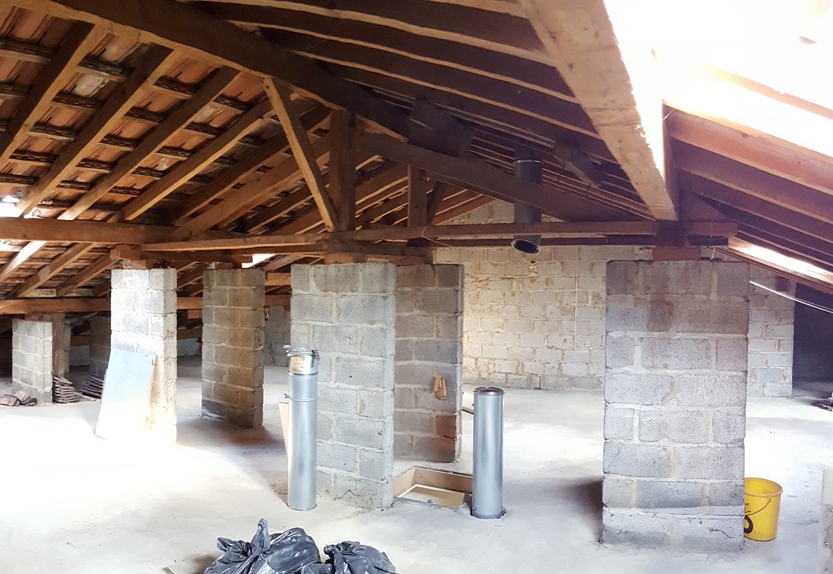

Je viens demander de l'aide en lien avec une intervention effectuée par un professionnel auprès d'une charpente.
Le projet consiste en un aménagement de combles et dans cette optique, j'ai fait appel à un couvreur afin qu'il modifie la charpente existante.
Il s'agit d'une toiture à deux rampants (11m50 de large par 8.30 de rampant). La charpente originale est constitué de deux fermes tradi reposant sur des murets parpaings pour la panne faitière et les deux intermédiaires adjacentes à une hauteur de 1m80 (il y a encore deux pannes chacun à 1m10 et les pannes sablières à 0m40). le but était donc de supprimer les entraits afin de faciliter le passage.
Voici le lien pour la photo de l'avant :
http://www.image-heberg.fr/files/15195813521542081901.jpg
Du coup le professionnel me fait un devis à 900 euros.
Et voilà l'après :
[/url][url=http://www.image-heberg.fr/files/15195813811297098741.jpg]http://www.image-heberg.fr/files/15195813811297098741.jpg
Dans le devis il était question de fournitures et pose de poteaux de sapin en 150/150 sur semelle en bois et de fourniture et pose de contrefiche sur pannes en 120/100.
La question que je me pose c'est sur la stabilité des travaux existants.
Lorsqu'il était question de contrefiche je pensais qu'il y aurait des contrefiches entre panne et poinçon pour rigidifier et renforcer (rôle d'une contrefiche il me semble). Hors là le professionnel me dit que les contrefiches sont les pièces qui relient panne faitière et pannes adjacentes.
Par ailleurs, il a enlevé les contrefiches reliant la panne sablière et le poinçon. Alors effectivement en mettant les poteaux il devait les enlever mais je pensais qu'il mettrait un poteau reliant le sol et les poinçons existants. Pour moi les poinçons devaient rester en place.
Par ailleurs, les semelles en fer ne sont pas scellées au sol.
Donc là je me pose la question de savoir si l'ouvrage est suffisamment solide, ce que le professionnel me certifie.
Je me demande aussi si l'ouvrage ne serait pas sensible ainsi au vent dont la direction est dominante sur un rampant. Il me semble qu'il n'y a plus de triangulation venant rigidifier la charpente du fait de l'absence de ferme puisqu'il n'y a plus que des poteaux soutenant les pannes...
Dans un autre devis par une autre boite dans le meme ordre de prix, il était marqué fourniture et pose de poteaux pareil mais y'avait aussi, arbalétrier et contrefiches.
En fait, le professionnel ayant intervenu m'a parlé de reprendre le lien entre pannes par une fixation par le dessus des pannes (avec des griffes les maintenant). Et du coup, le mot contrefiche dans le devis m'a induit en erreur car je pensais pas qu'il référait juste à un lien sans qu'il réfère à la contrefiche dans le role de triangulation et de jambe de force.
Des avis éclairés sur le fait de laisser la charpente dans l'état actuel ou dois je la faire reprendre pour recréer un système de fermes?

A mon avis pour rétablir l'équilibre, il conviendrait de :
- remettre les bracons de lien de faitage, qui rigidifiaient la faitière
- remettre la traverse horizontale entre les deux fermes au niveau des pieds de ces bracons, pour reprendre leur poussée (comme vous l'aviez pressenti il me semble)
Cela remettrait en l'état d'origine vis à vis de la raideur de la faitière, de laquelle dépend la minimisation de la poussée des chevrons sur les sablières.
Ensuite, pour rétablir la rigidité au vent dissymétrique telle qu'elle était apportée par la ferme d'origine, il faudrait :
- solution minimaliste : deux bracons entre arba et poteau central, par ferme
- solution solide (si nécessaire) : contreventement en diagonale entre le pied de muret sous sablière et une des deux ventrières, selon la place disponible. Un par ferme, sous chaque versant.
Mon avis, non professionnel, ne peut servir d’étude pour une réalisation.
De : 06 (6)
Moi je dirai à chacun son métier !...ce que vous demandez à un couvreur qui est certes très compétent pour faire de la couverture et de la charpente c'est de faire un dimensionnement de charpente sous la base des descentes de charges.
Cela relève d'un ingénieur spécialisé qui travail dans un bureau de contrôles. C'est donc à ce dernier que vous devez demander un dimensionnement. Il vous établira un calcul et un dimensionnement que vous pourrez alors transmettre au charpentier qui exécutera les travaux conseillés...car c'est bien beau de poser une nouvelle charpente sur votre dalle du grenier..mais celle ci est elle prévue pour ?!
En outre, c'est le bureau de contrôle qui donne une garantie car à défaut en cas de sinistre à qui reviendra la faute ?
cdlt
jean
