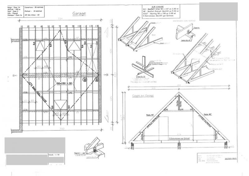

J’ai pu récupérer les plans de la charpente fermette réalisée avant d’acheter ma maison.
Sur la gauche, on y voit les solives qui constituent le plafond du garage actuel, et sur la droite, on voit toute la structure du toit ainsi que l’étage au-dessus de ces fermettes et du garage, que j’aimerais aménager.
On voit en haut à gauche « Plafond : 15 daN/m² », mais j’ai un doute : parle-t-on du plafond du garage ou du plafond de l’étage au-dessus du garage ?
Les solives ont un entraxe de 60 cm, elles font 21,5 cm de haut et 3,5 cm de large.

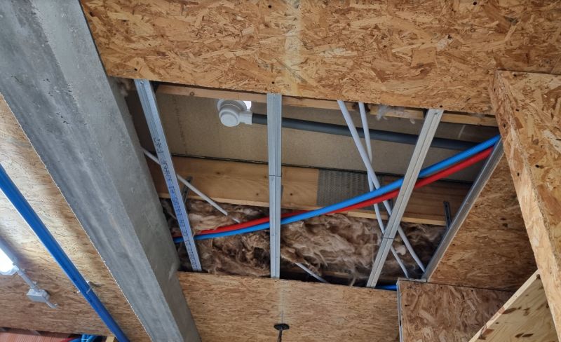

Il faut noter qu’elles reposent aussi sur une poutre en béton horizontale (désolé, je ne connais pas le terme, je suis novice, mais voici une photo). Elle traverse tout le garage et a un appui à mi-parcours sur le même type de poutre en béton, mais cette fois-ci à la verticale.
Elle est schématisée au centre du plan.

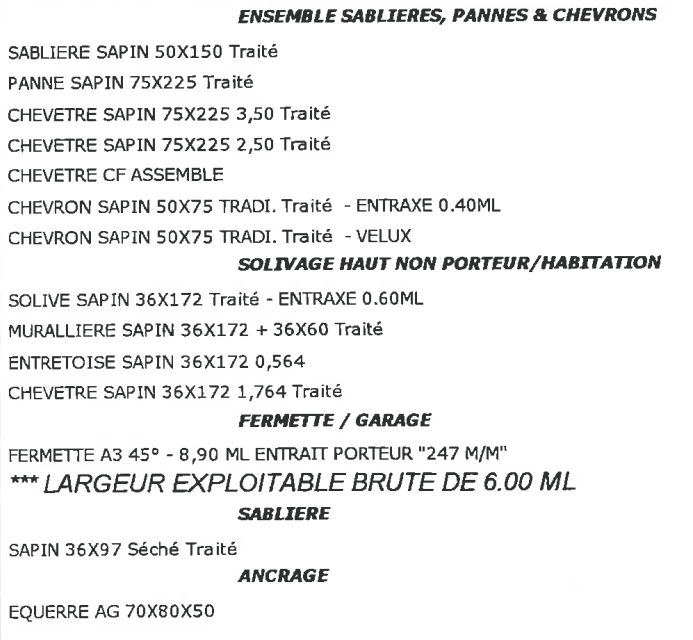

Par ailleurs, j’ai aussi eu accès aux factures de la charpente, où l’on voit une partie pour la charpente traditionnelle et une partie pour la charpente fermette.
Il semblerait que ce soit une charpente « fermette A3 45 degrés, 8,9 ml, entrait porteur 247 mm ».
Et je pense que le « solivage haut non porteur / habitation » correspond, côté charpente traditionnelle, au solivage qui supporte le plafond et donne accès aux combles. Donc, à mon avis, ce n’est pas intéressant ici, mais je peux me tromper.

Au vu de ce que vous décrivez, la mention « Plafond : 15 daN/m² » correspond en général à une charge de plafond légère (usage non circulable), pas à une charge d'usage habitable. Pour mémo : une charge courante pour plancher habitable est d'environ 150 daN/m² (ordre de grandeur). L'entraxe de 60 cm et la couche actuelle (solives + suspentes + OSB) peuvent donner une sensation de plancher, mais ne garantissent pas la résistance à l'usage permanent, aux déformations ni au confort (vibrations).
Il existe aussi des points positifs : une poutre béton centrale et un éventuel «entrait porteur 247 mm» sur les plans sont des appuis structurants. Néanmoins, sans calculs ni examen sur place il est impossible de dire si vous pouvez y crôtre en toute confiance. Pour la salle de bains, pensez également à la charge ponctuelle (baignoire), à l'étanchéité et à la ventilation.
Conseils prudents : faites valider les plans et la portée par un charpentier ou un bureau d'études structure (vérification entraxe, section, flèche admissible, épaisseur OSB, renforts possibles). Evitez toute modification ou mise en charge sans avis pro pour ne pas compromettre la structure.

votre charpente dite en fermette est de type comble aménageable ;sur le plan de charpente on voit clairement les chevêtres des chassis toitures ;les entraits sont renforcés par une poutre B.A ;je constate qu il y a déjà un plancher ;une évacuation d' eau; sur les fermettes vous avez des étiquettes qui permettent de tracé le fabricant qui vous enverra sa note de calcul
