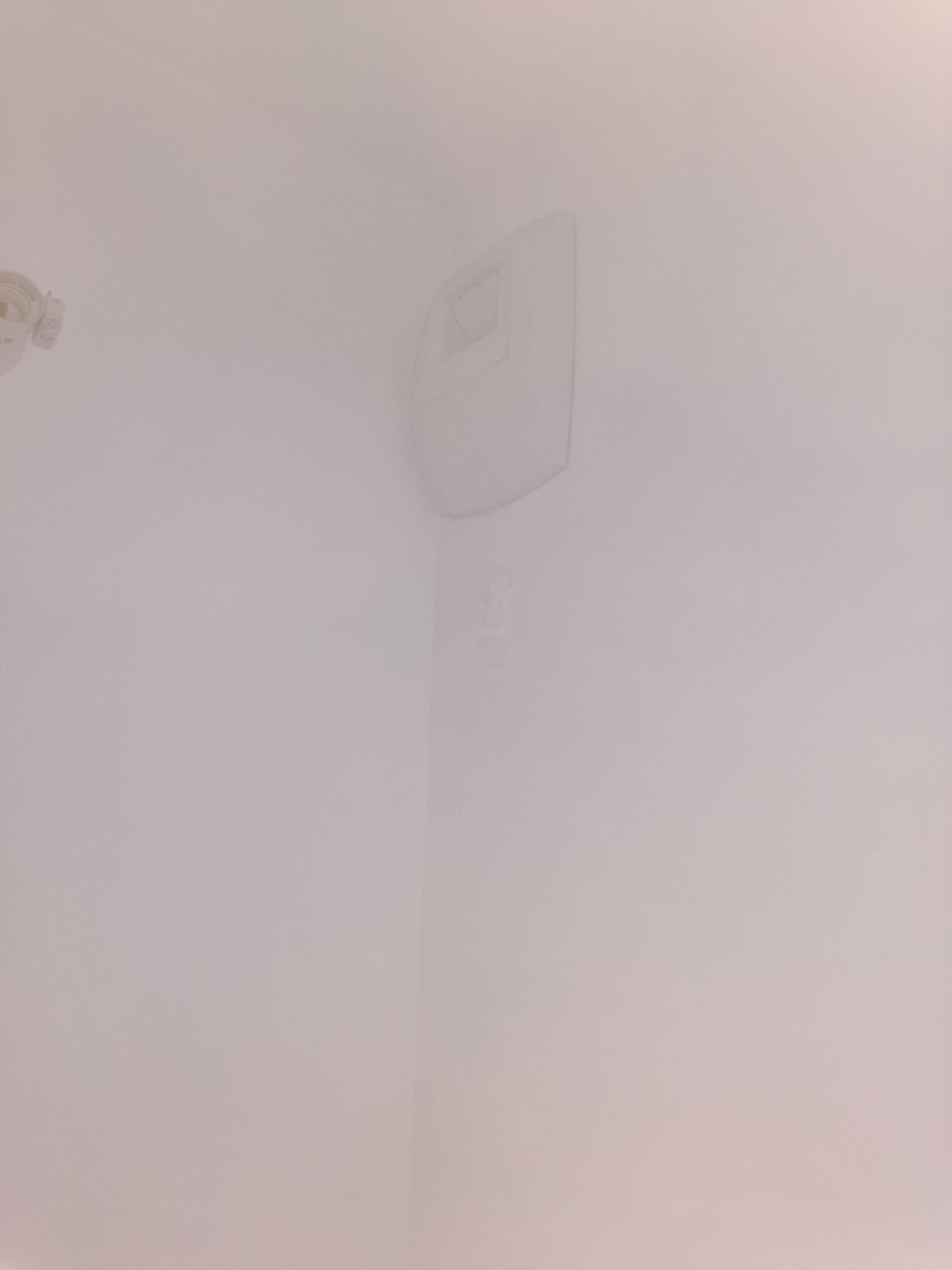

J'ai une bouche vmc , enfin si ça s'appelle bien comme ça , dand ma cuisine .
On m' a dit qu'il en existait des extra plate .
Cette bouche vmc à une petit corde .
Je ne vis pas encore dans l appartement donc je n'ai que cette photo.
Pourriez vous me dire si je peux la changer et surtout comment choisir la nouvelle, je n'y connais absolument rien .

Quel intérêt de la changer
La chaînette sert à régler. Normalement il y a 2 débits
Si vous voulez changer, enlever celle-ci et mesurer le diamètre

L intérêt de la changer c est que mon cuisiniste à compter qu'elle ferait 3 cm d épaisseur et à mis un meuble contre.... toujours aussi professionnel .
Donc soit on ne pose pas la cuisine ou du moins le dernier meuble et c'est hors de question, soit il fait changer cette vmc .
Mais pour quel type de vmc ? Est ce que ça existe en extra plat ? Ce meuble devant va t il permettre qu'elle fonctionne quand même ?

Même en extra plat, mettre un meuble devant n'a aucun intérêt. La VMC n'a plus ça fonction d'etre

Alors certes , je ne suis pas débile et j'ai bien compris en attendant , la cuisine est commandée et arriver d ici 1 mois.
Je vais aller voir le cuisiniste histoire de voir s'il y a une solution .
Mais je ne vais pas y aller les main vide et j aurai aimé savoir s'il existe vraiment des trucs extra plat ou pas ?
Parce que le cuisiniste a prévu 3 cm alors qu'elle en fait quelques chose comme 5 ou 7 cm ( la profondeur qui ressort du mur ) .
En fait la question est simple :
Ça existe oui ou non ? Y a t il aussi cette " cordelette " qui permet avoir 2 debits?
A quelle distance devrait être le meuble pour qu'elle puisse fonctionner quand même?

Mon avis est que même si vous en trouvez une qui fasse pile 3 cm d'épaisseur, il y a peu de chances qu'elle serve encore à quelque chose. Elle ne sera plus remplaçable sans dépose du meuble non plus.
Si vous avez une VMC hygro et que vous souhaitez une nouvelle bouche hygro alors vous ne trouverez certainement pas. Elles sont plutôt épaisses de manière générale.
Si vraiment vous n'avez pas le choix mettez une bouche comme sur le lien de cyrillyon, elle fait 12 mm d'épaisseur. Ce n'est pas la panacée et il n'y aucun réglage de débit dessus. Donc soit il n'y aura presque pas de débit, soit je me trompe et dans ce cas là vous aurez un gros débit et un risque de sifflement.
Il n'y pas de norme à ma connaissance pour les obstacles, ça relève surtout du bon sens.
