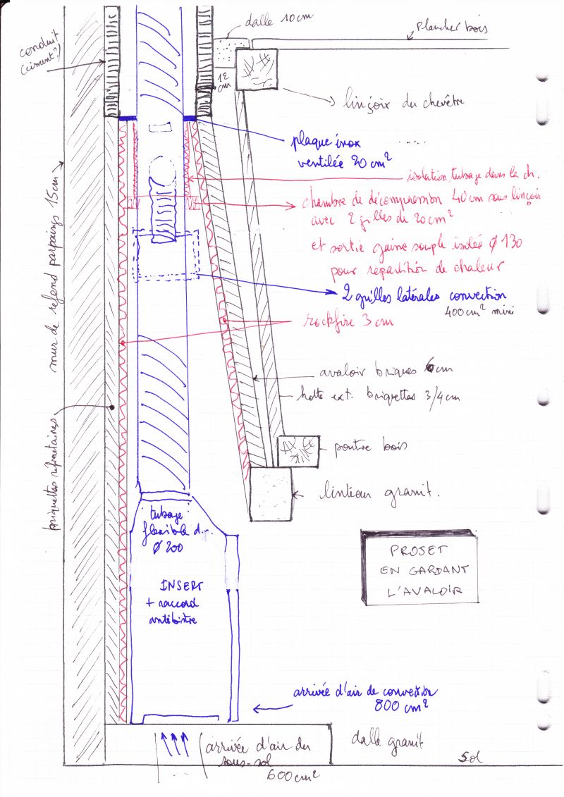

Je voudrais installer un foyer fermé  dans une cheminée existante, avec un conduit de fumées de 30 x 50 cm de section, débistré, et qui sera tubé.
Il sera installé dans la pièce principale, qui fait 30 m2, hauteur sous plafond 2,60 m, mal isolée : parpaings +2 cm de polystyrène + cloison de briques de 6 cm, simple vitrage.
Le reste de la maison est isolé convenablement (double vitrage, 10 cm de LV aux murs), les combles aménagés sont assez bien isolés aussi (25 cm de LV), j'ai 110 m2 au rez-de-chaussée et 40 m2 de combles habitables, par où passe le conduit de cheminée.
La cheminée est appuyée sur un mur de refend en parpaings pleins de 15 cm d'épaisseur, avec un habillage de briques au fond du foyer de la cheminée (7 cm d'épaisseur).
J'ai beaucoup parcouru le forum, mais il me reste plusieurs interrogations avant de commencer le chantier :
1 – Cette cheminée (en granit, de 1975) comporte une hotte intérieure (avaloir) en briques pleines et une hotte décorative par-dessus en briques creuses, avec un écart entre les deux, qui varie entre 10 à 30cm.
Je voudrais conserver ces deux hottes, mais lorsque je poserai les grilles d'évacuation d'air chaud et les grilles de décompression, il faudra que je réalise un conduit isolé entre les deux ?
2 - Puis-je retirer l'habillage de briques au fond du foyer et placer du firerock 3cm, (voire même pas d'isolant) ? Je gagnerais un peu de place, le fond de mon insert pourrait se trouver à 1 cm de l'isolant et ne dépasserait ainsi pas du foyer.
3 - Est-il possible que l'insert ne soit pas surélevé, mais posé directement sur le foyer de la cheminée (plaque de granit de 15 cm d'épaisseur) ? L'air frais comburant viendra du sous-sol, il y a déjà une ouverture de 20 x 20 cm dans le foyer.
4 - A ce propos, j'aimerais éviter l'arrivée d'air froid quand l'insert ne fonctionne pas: est-il possible de placer une cassette , ou autre, que je puisse refermer en dehors des périodes de chauffe ?
5 - Je ne prévois pas d'habillage au devant de l'insert, ni d'isolant sur les joues en granit de la cheminée: c'est possible ? (l'insert fait 70 cm de large et la cheminée 90 cm).
6 - A 6/7 m de ma souche maçonnée, il se trouve un autre faîtage qui dépasse le mien de 50 cm environ, je dois installer un tubage supplémentaire au-dessus de la souche ?
L'avaloir de la cheminée sera isolé avec du firerock 3 cm, un caisson de décompression sera effectué avec 2 sorties, et il y aura 2 sorties d'air chaud sur les côtés de la hotte: d'un côté j'ai un escalier qui monte à l'étage, de l'autre côté un couloir qui dessert le reste de la maison.
Il est prévu un puisage pour installer plus tard une répartition d'air chaud pour le reste du rez-de-chaussée.
L'évacuation des fumées se fera par un tubage flexible double peau de 200, raccord anti-bistre sur la buse de 200, plaques basse et haute et un chapeau avec grillage au niveau de la souche (je suis en campagne, avec de grands arbres à 20 mètres environ.
Le foyer que j'installe est un foyer fermé Seguin Europa (9 kW) d'occasion, que j'ai vu fonctionner avant démontage.
Merci pour vos réponses!

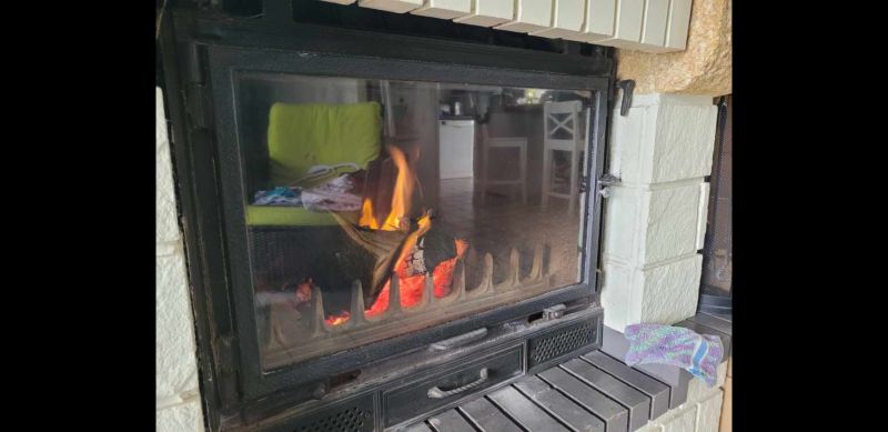

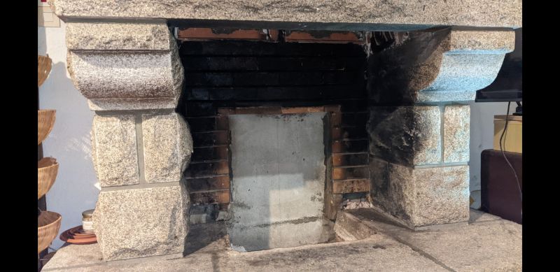

Voici quelques photos, n'hésitez pas à en demander d'autres.
L'insert en fonctionnement avant que je l'achète

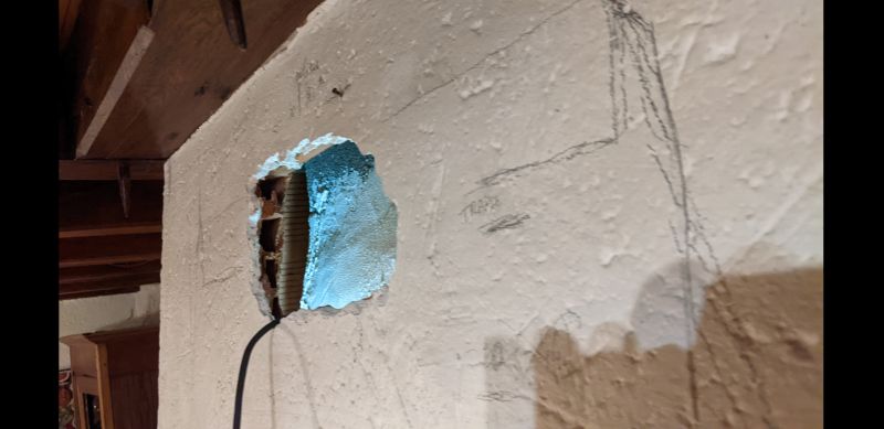

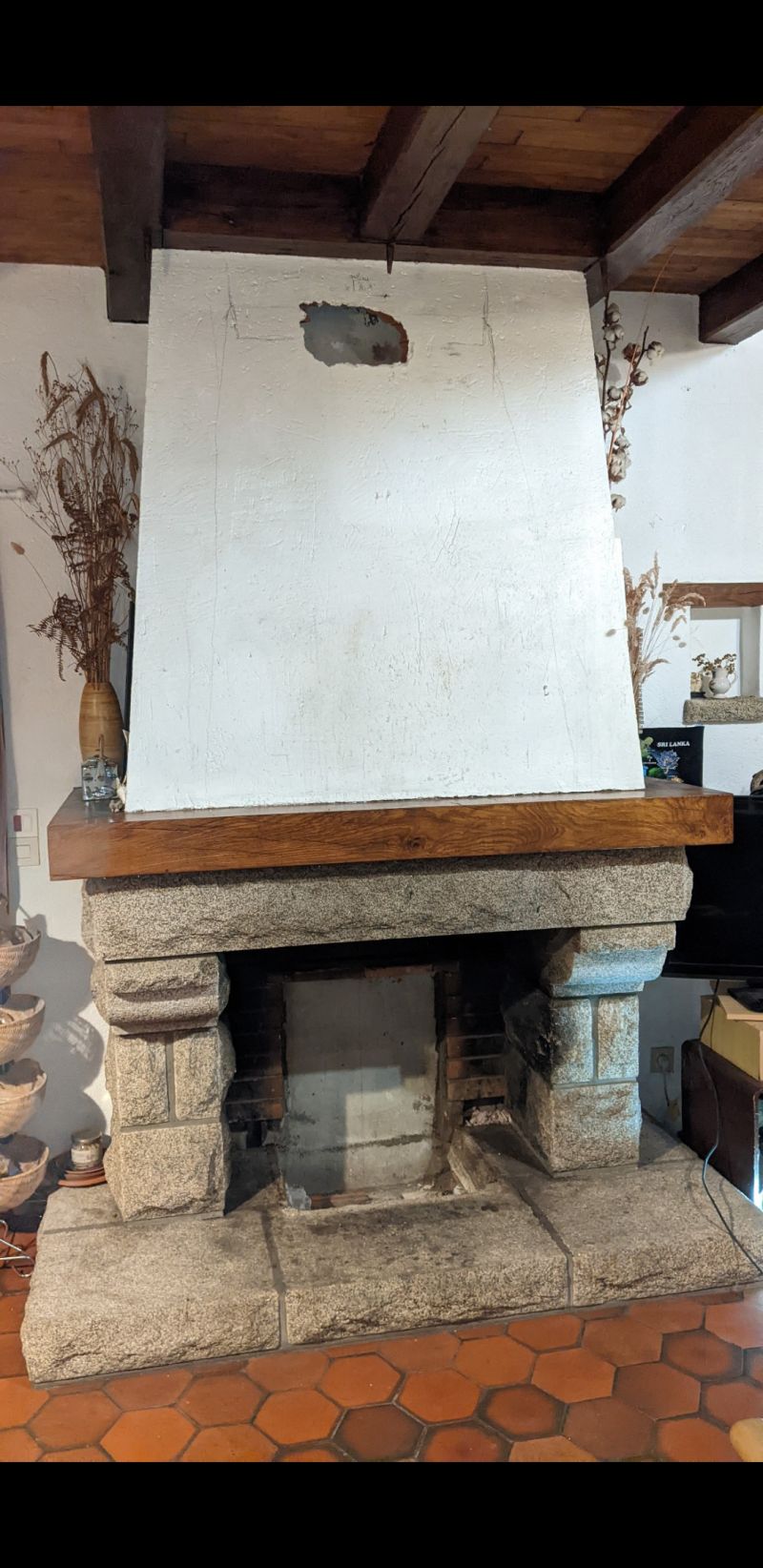

La cheminée où je veux l'installer, on voit une ouverture pratiquée en haut de la hotte
Dans l'ouverture, on aperçoit l'avaloir à l'intérieur

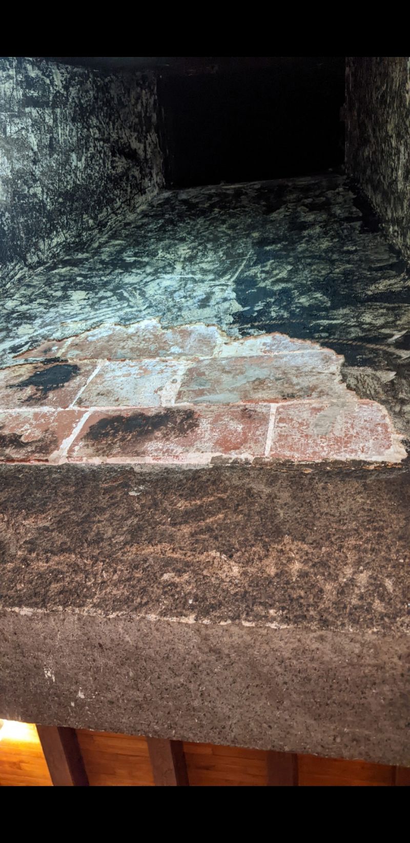

L'avaloir intérieur en briques pleines

 pour faire qq chose dans les normes et qui fonctionne , il faut virer les deux hottes .

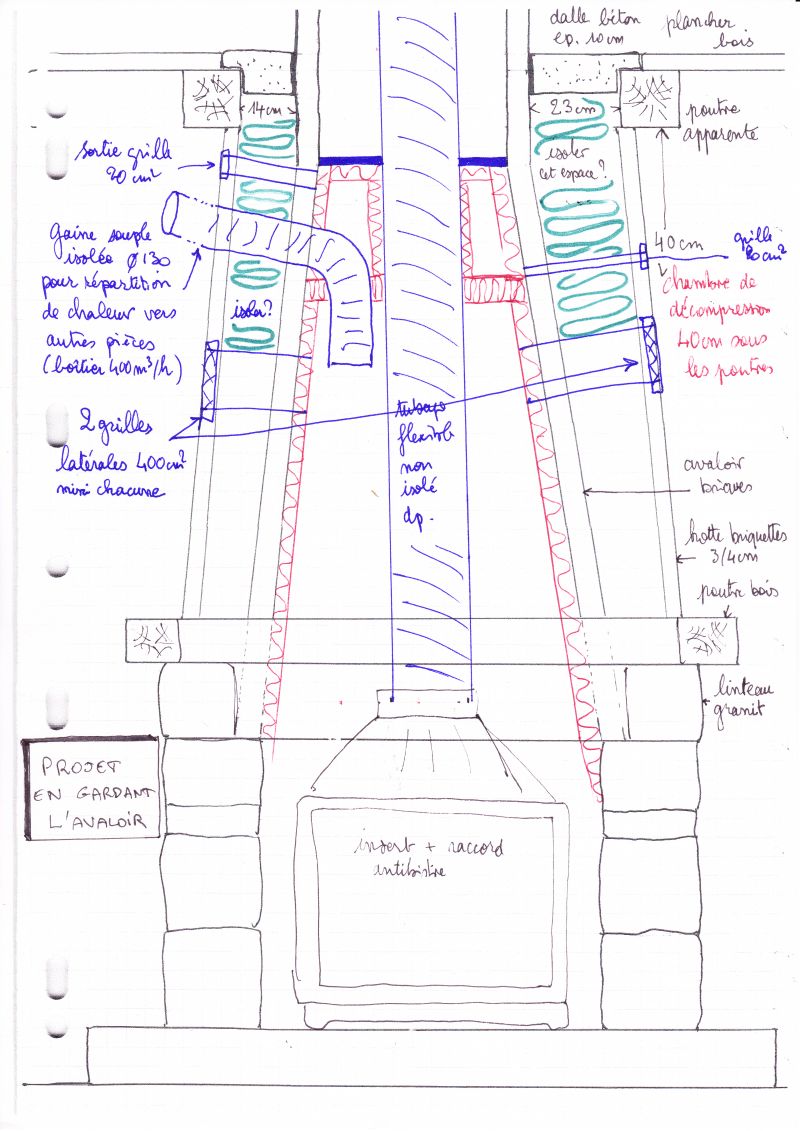

 Faites moi un plan de pose de l'isolation et de la distribution de chaleur et je vous dirais si cela fonctionne .
réponse vers le 22/23 septembre .
 A chaque fois que j'ai posé des foyers fermés , je virais les avaloirs .
 en gros 100/150 de posés .

Bonjour XT500,
Voici le plan demandé, face et côté : il n'est certainement pas complet...
C'est vrai que tout est bien serré là-dedans, l'accessibilité en cas de besoin n'est pas vraiment assurée.
De plus, je ne sais pas comment traiter l'espace vide entre l'avaloir et la hotte, a-t-il besoin d'être isolé, au moins en partie haute ?
Si je vire l'avaloir et la hotte, la nouvelle hotte prendra la place de l'existante ? Est-ce pour une installation plus pratique qu'il faut l'enlever, est-il possible de la garder ( je crois pouvoir l'aménager et y installer une trappe de visite sur un des 3 côtés) ?
Je voudrais aussi conserver sa forme en trapèze, reliant la poutre de la cheminée et le linçoir du chevêtre.
L'avaloir retiré, à quel niveau couper le conduit, juste au ras de la dalle béton qui en fait le tour ?

 merci pour les plans !
 pour travailler correctement et à peu près dans les normes , il faudrait virer l'avaloir .
 c'est plus facile et plus étanche de poser du Firerock dans ce cas de figure .
 La gaine isolée doit être un puisage métallique et arrivée 30 cm au dessus du foyer fermé
 ( au dessus du niveau de la poutre bois ).

Avant de retirer l'avaloir, je me demande à quel niveau je dois couper le boisseau:
juste en dessous de la dalle béton, ou un peu plus bas, au niveau du linçoir ?
