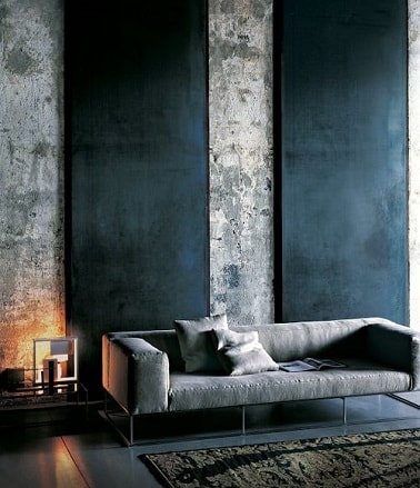

je souhaite réaliser des travaux dans mon séjour. Ci joint la photo du rendu que j'aimerai avoir.
Ma question est de savoir avec quels matériaux cela est il réalisable : peinture a chaux ? peinture effet béton ? enduit ?
Pour le moment un conseiller de Leroy Merlin m' a expliqué que avec deux peintures cela pouvait se faire, mais il n'était pas sur...
Merci pour votre aide

Les bandes noires ou l'effet papier peint attaché ?

Bonjour le mur gris clair
Dept : Val D Oise
Ah, zut
Ça va pas être simple.
Je dirai en base une peinture effet béton (il y en a des biens chez Leroy Merlin), puis un jeu de peinture blanche avec pinceau, taloche et divers outils un peu "brut"

Merci pour votre réponse, le conseiller m'a dit a peu pres la meme chose. Mais vous pensez que le gris clair pourrait etre du papier peint ?

Je crois que votre intuition était peu être la bonne ( je n y avait meme pas pensé !!! )
Je viens de trouver cela

Ah mais si c'est juste l'aspect visuel que vous voulez, sans un minimum de réalité texturale, n'hésitez pas et prenez du papier peint, il y en a des très sympas et pas très chers

Hmm....a vrai dire l aspect texturale c est que je voudrais aussi. Mais je viens de tomber sur le Pixers qui fait de tres belle chose mais cela n aura jamais le rendu avec peinture enduit etc...

Vous pourrez avoir le même rendu, mais après c'est plus un travail d'artiste que de bricoleur. Peinture blanche sur laquelle vous appliquez un papier journal, qu'à vous retirez quand c'est à moitié sec, tapotement avec un papier en boule, etc... Ya des tonnes de choses sympa à faire. Vous finissez avec un vernis satiné.
Il y des de chouettes choses à faire. Après ça dépend un peu de vous, et beaucoup du temps disponible ^^

si vous n'avez jamais réalisé de peinture ou enduit à effet je vous déconseille de vous essayer sur le salon... commencer par les wc, sur une petite surface, conseil amical Blush
pour avoir fait beaucoup de peintures à effet , béton ciré, stuck, tadelak, chaux cordée ou talochée, idem sur des meubles etc.. il faut un coup de main, de la patience, et de la pratique Blush
oser s'aventurer sur le mur du salon....

Cette photo est canon!
Attention, je comprends qu'on puisse craquer sur le revêtement de ce mur mais ce qui fonctionne ici peut ne pas fonctionner chez vous dans une construction neuve... sur la photo le mur fait très déco alors qu'il s'agit du mur brut d'origine veilli en béton (usure du temps avec l'humidité, sûrement restes de colle), ça fonctionne grâce à la hauteur sous plafond, aux grandes bandes noires très travaillées qui contrastent et au mobilier de designer et les touches de déco naturelle qui rappelle le côté minéral du béton.
Pour une construction je vous conseille de partir plutôt sur de grande dalle effet béton, j'en ai déjà vu en exposition à Leroy merlin. L'aspect du béton sera moins nuancé et collera mieux avec une construction neuve.

Je dirai 2 peintures à effet béton, mais effectivement, il faut le coup de main pour le faire. Cependant, renseignez vous, mais Leroy Merlin donne des cours de bricolage notamment des cours (3h) sur les peintures à effets... N'hésitez pas à en prendre un et apporter votre photo, vous pourrez ainsi tester 😊
Dept : Ille Et Vilaine
Pour le coup, j'ai beau pester contre les peintures classiques de LM, on a fait un mur avec une de leur peinture effet béton et je trouve qu'il n'y a justement besoin d'aucun coup de main particulier. Très facile à faire et on peut ensuite poncer à la paille de fer l'ensemble du mur, afin de modifier le résultat pour quelques choses de moins mat.
Perso, j'ai eu très peur du résultat juste après avoir fini l'application, la couleur était horrible et l'effet complètement absent, mais en séchant c'est devenu parfait ! Je parle bien du produit qu'on applique avec une sorte de petit platoir et non des peintures qui donnent un effet béton de par leurs nuances.
