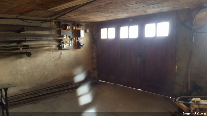

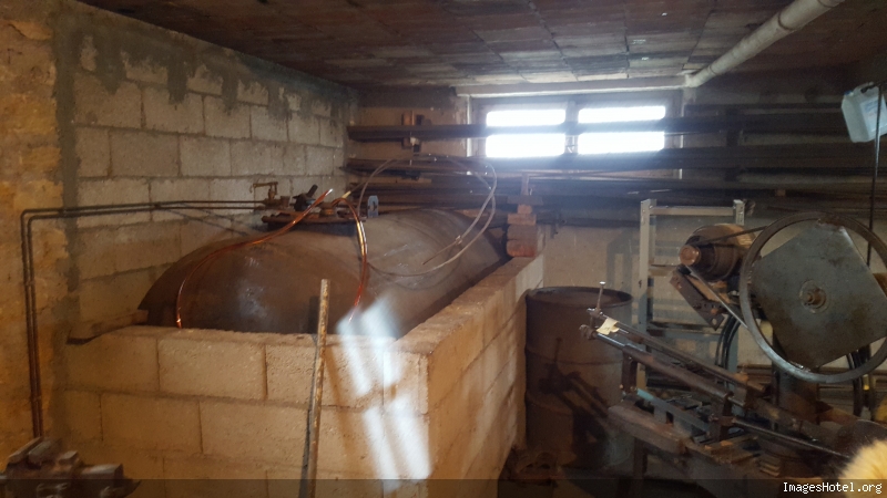

Ci joint une vue du plafond de la cave :
J'ai un oncle qui est maçon mais qui ne connaît pas ce type de dalle.
Alors si quelqu'un aurait un schéma d'explication ou autre je suis preneur.
En tout cas merci pour votre réponse !

De mémoire dans ceux que j'ai vu il y avait une seule alvéole. Donc petite cheville à bascule dans la première alvéole en faisant soit de pas la casser au perçage.
