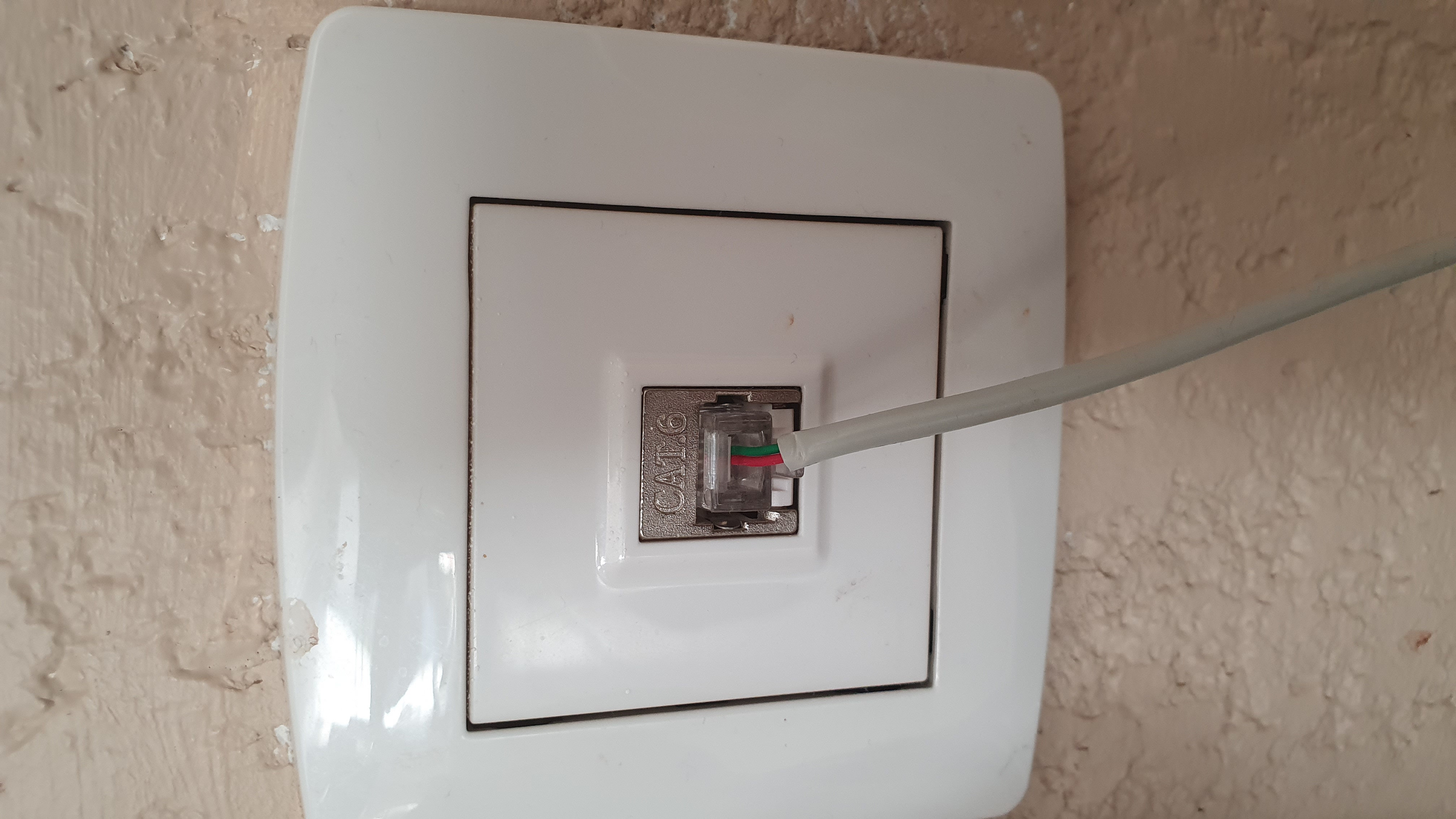

Dans cette maison, il y a des prises RJ11/RJ45 dans différentes pièces (salon, chambres):
https://zupimages.net/up/20/14/81u2.jpg
Il y a écrit "Cat. 6" dessus ce qui je présume veut dire Ethernet de catégorie 6.

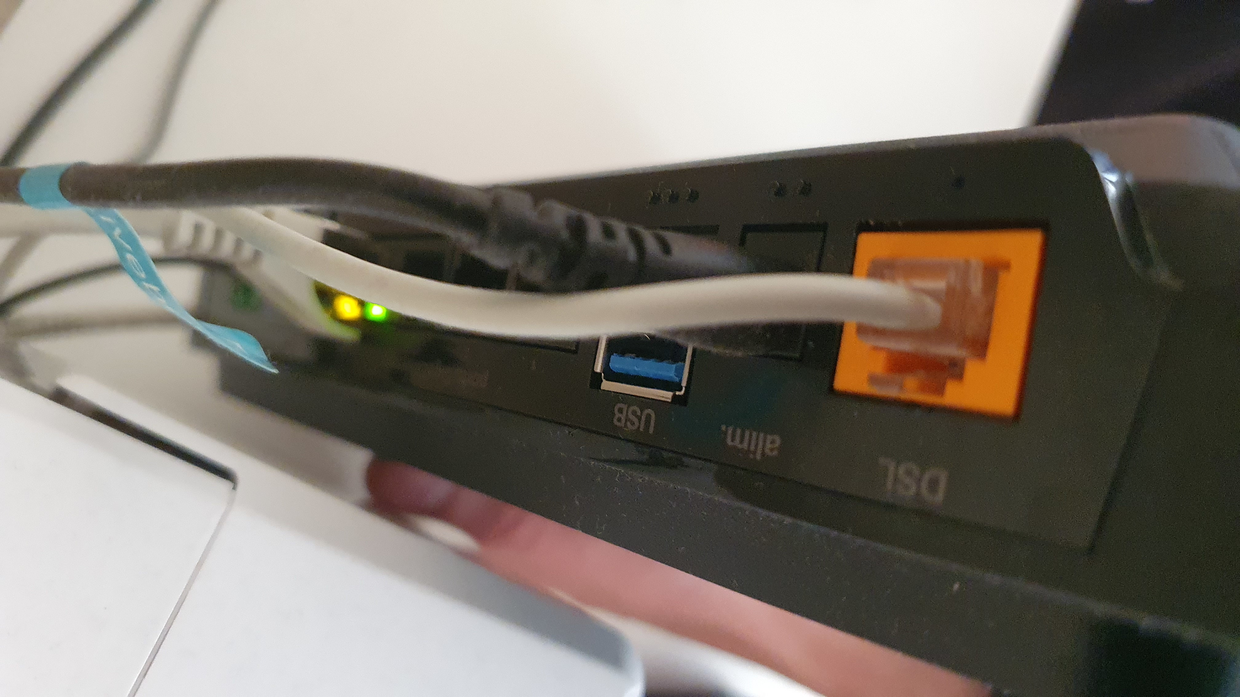

La box internet Orange est connecté via un cable RJ11 actuellement (je ne sais pas si je peux utiliser du RJ45 à la place vu que la prise semble accepter aussi le RJ45):
https://zupimages.net/up/20/14/jwwy.jpg
INFO: j'utilise un router derrière la box sur lequel tous les équipements sont connectés (rien sur la box directement).

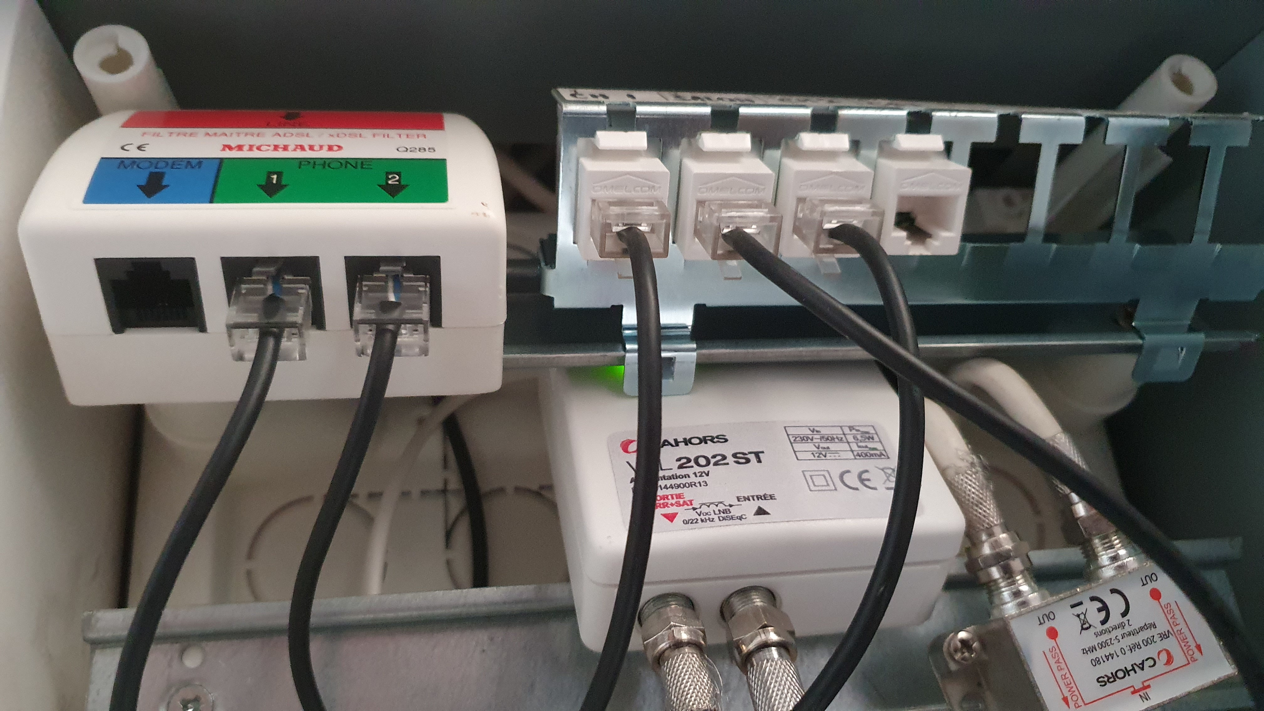

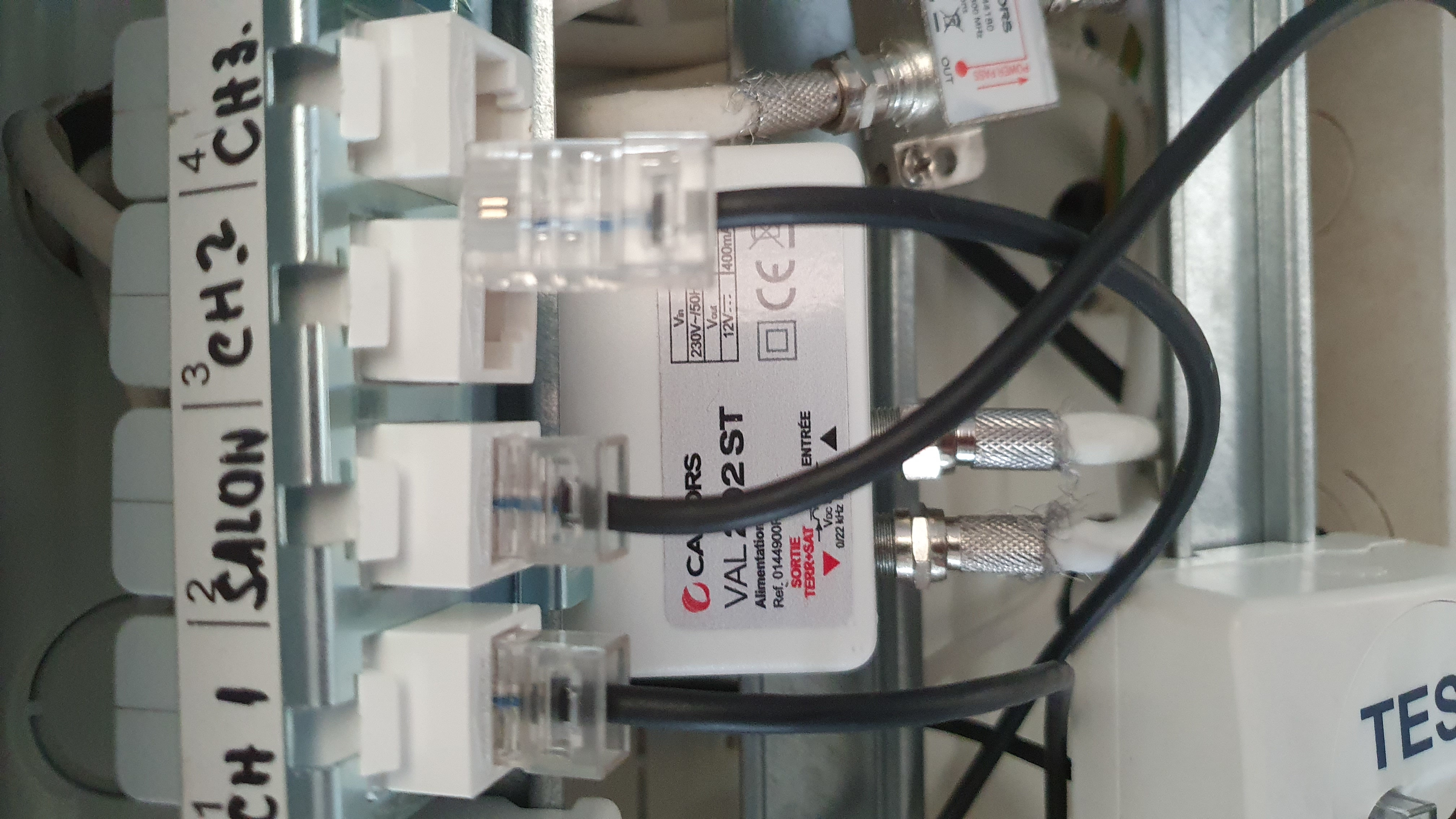

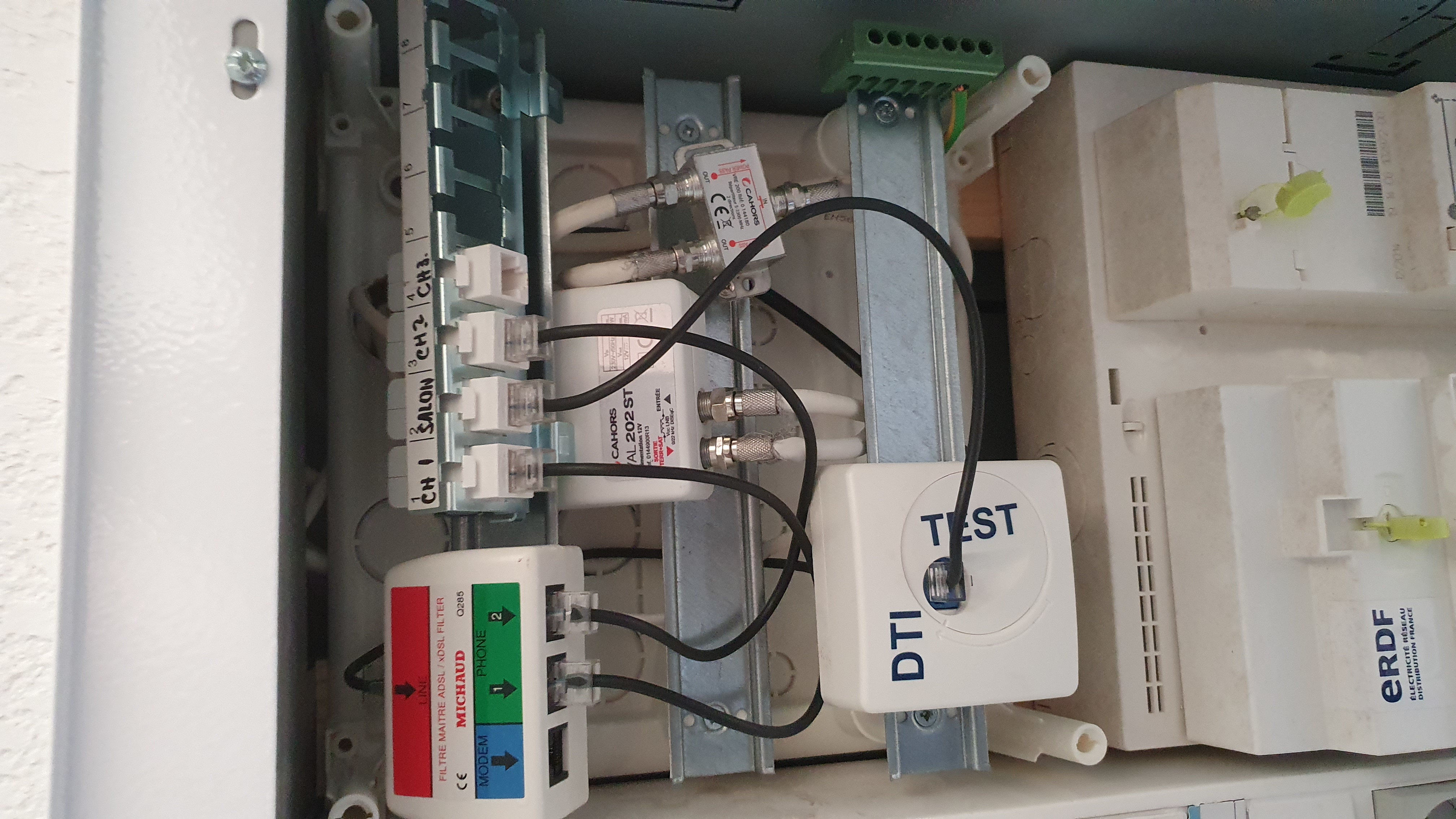

Actuellement j'ai un DTI dans mon tableau électrique avec des prises RJ11/RJ45 de répartition vers les différentes pièces:
https://zupimages.net/up/20/14/rj1f.jpg
https://zupimages.net/up/20/14/8qcb.jpg
https://zupimages.net/up/20/14/o4hu.jpg
Actuellement, les cables utilisés ne semblent être que du RJ11 pour l'ADSL mais il semblerait que le RJ45 passe (en tout cas la fiche RJ45 rentre bien).

- Connexion de la fibre au petit boitier de conversion Orange au niveau du tableau électrique dans le boitier "téléphonie" où il y a le DTI
- Connecter la sortie Ethernet de ce boitier de conversion au connecteur pour le salon avec du RJ45 catégorie 6
- L'installation côté box ne change pas à part peut-être remplacer le cable RJ11 actuel par du RJ45 catégorie 6 également.

Le tableau électrique existant n'a pas la place pour une box et Sosh propose seulement une ancienne version de la box, pas la dernière que propose Orange donc pas sûr qu'on puisse y connecter la fibre directement. Dans le futur c'est sûr que cela pourrait être intéressant. Ils ont juste prévus la place pour le tableau électrique, le boitier ERDF (qui sera bientôt remplacé par un Linky) et le boitier "téléphonie".
Comment être sur qu'une installation avec du RJ45 catégorie 6 à la place du RJ11 fonctionnerait bien? Que la prise et le cablage fait derrière est bien prévu pour du RJ45 et non seulement du RJ11?
Tous les cables actuellement semblent être du RJ11 seulement.
Mon récit de construction avec Constructions Muretaines: https://www.forumconstruire.com/recits/recit-39441.php
De : Merville (31)
Il faudrait ouvrir une prise afin de voir la nature du câble qui y est raccordé

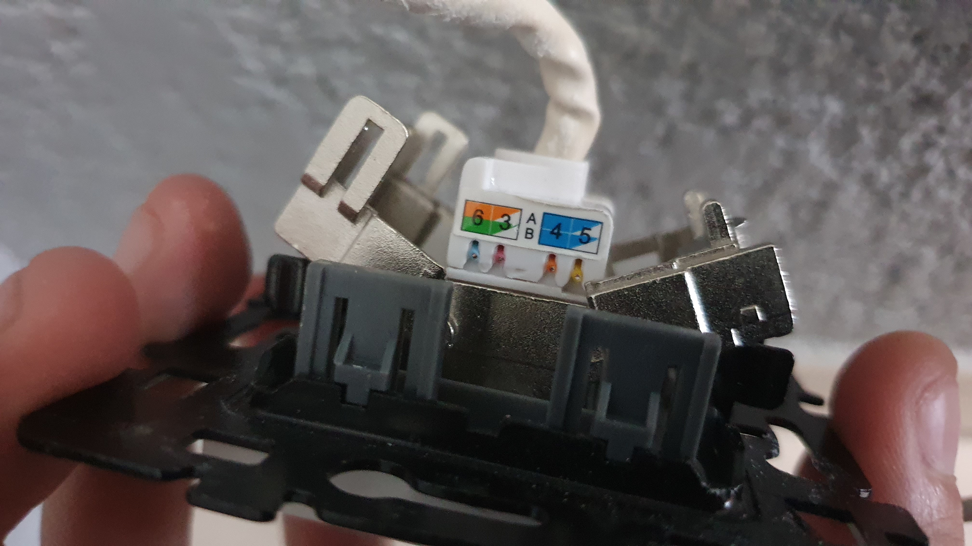

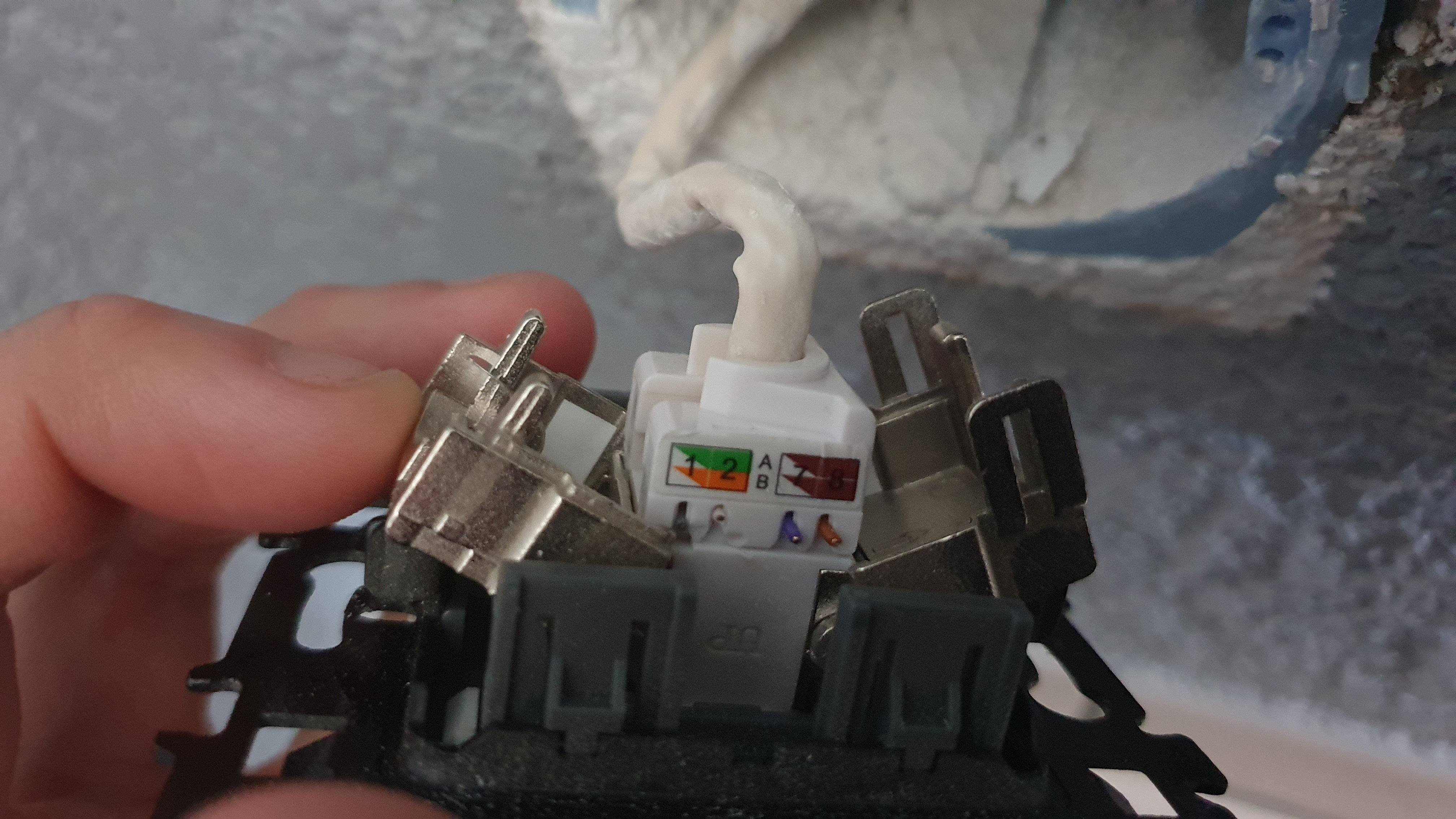

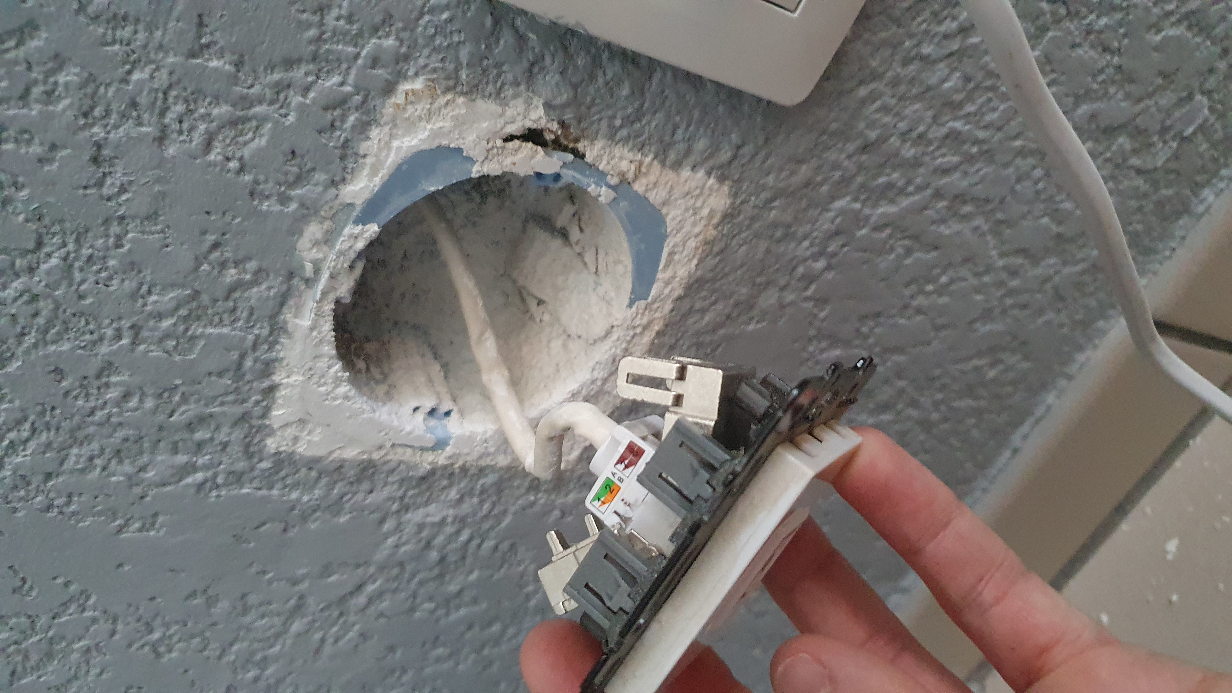

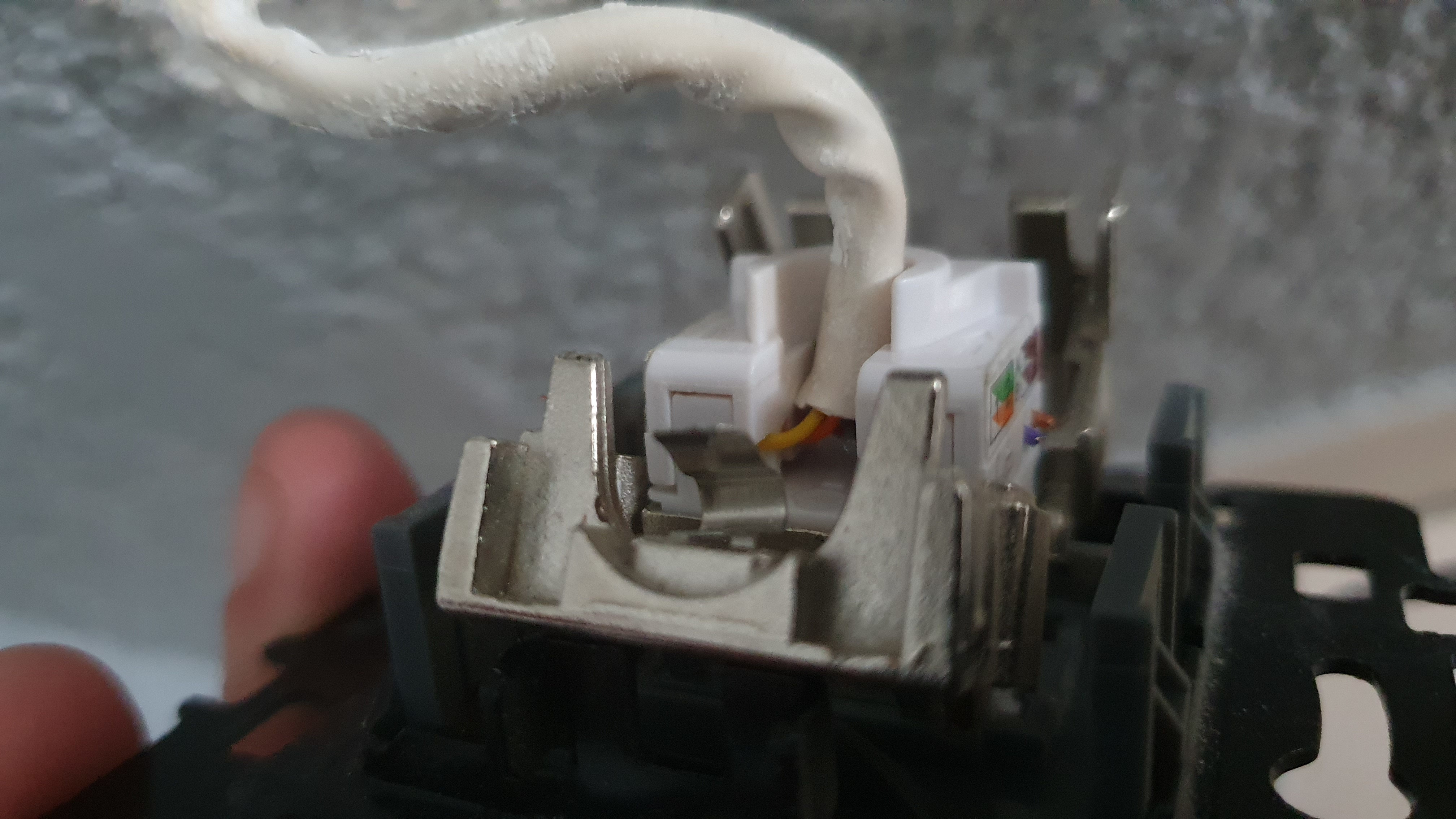

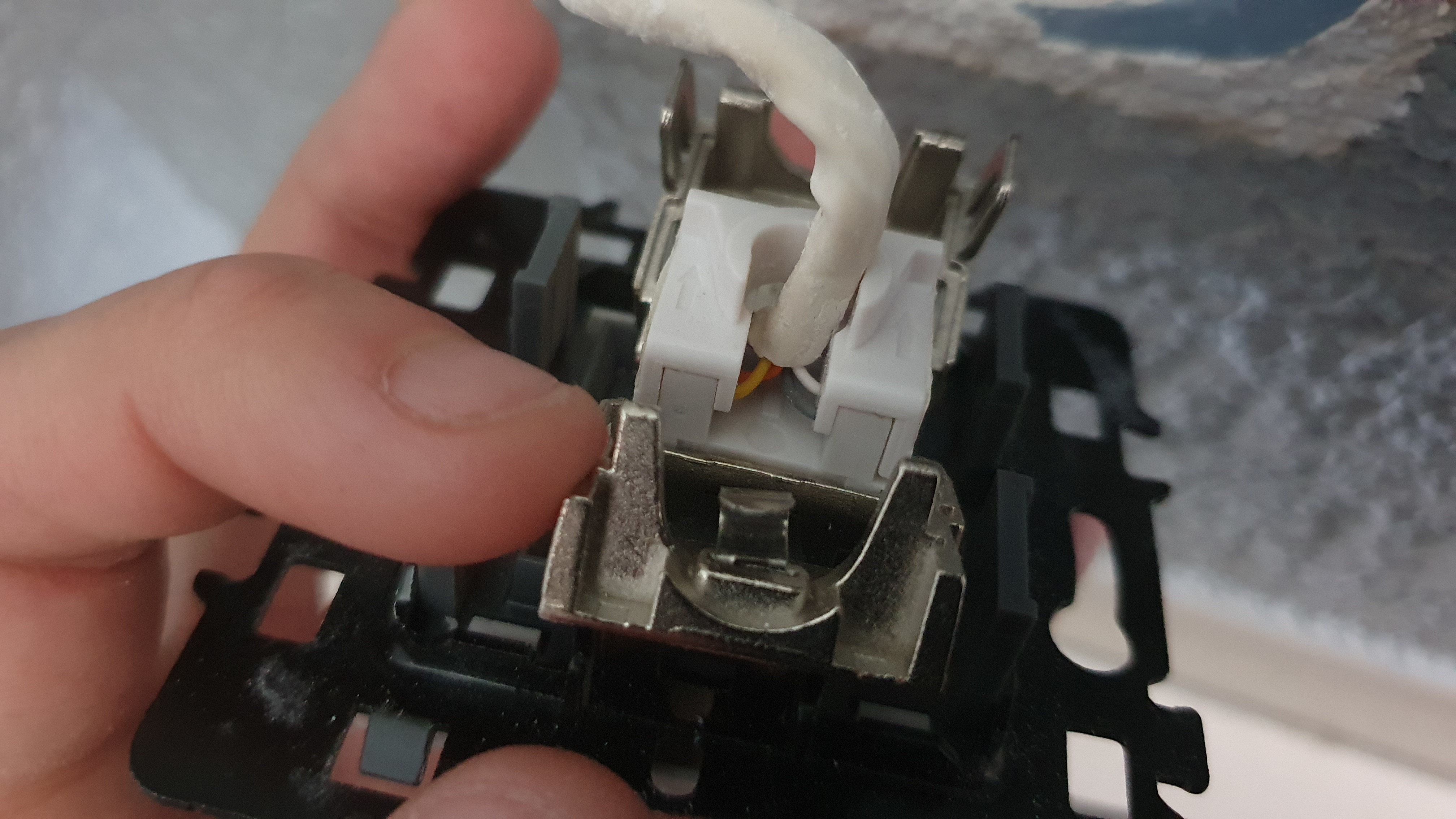

J'ai démonté une des prises dans les chambres qui ne sont pas utilisées, voici des photos si quelqu'un peut me confirmer svp:
https://zupimages.net/up/20/14/lbl3.jpg
https://zupimages.net/up/20/14/zr9i.jpg
https://zupimages.net/up/20/14/53s7.jpg
https://zupimages.net/up/20/14/sy18.jpg
https://zupimages.net/up/20/14/qgbi.jpg
https://zupimages.net/up/20/14/ib65.jpg
https://zupimages.net/up/20/14/xsum.jpg
https://zupimages.net/up/20/14/iyy0.jpg
Pour moi ca ressemble aux fils qu'il y a pour du RJ45 mais les couleurs diffèrent entre les couleurs des fils et ceux indiqués sur la prise (ex: gris sur 1, blanc sur 2...). Après si c'est bien du catégorie 6, ca je ne sais pas comment identifier...

Membre utile Env. 400 message Hautes Pyrenees
Le fait de voir un fil jaune n'est pas bon ! Surement du fil téléphone qui permet seulement des petits débits informatiques !

Super bloggeur Env. 200 message Merville (31)
J'ai ajouté des photos (les 4 premières de mon post précédent avec les photos de la prise sont nouvelles, on voit mieux). Effectivement les couleurs des fils diffèrent mais pourtant la prise du salon, que je n'ai pas démonté pour voir si c'est différent, est connecté à la box et j'ai bien l'ADSL correctement (pour le moment car bientot je passerai en fibre).
Si ce n'est pas le bon cable il faudrait faire quoi? Tirer un autre cable RJ45 avec une aiguille (appel à un électricien nécessaire du coup car je ne sais pas faire)?
Edit: sur un autre forum il y a effectivement des différences de couleur et moi c'est l'inverse (bonne prise apparemment mais mauvais cable car cable téléphonique ADSL type 298 apparemment):
https://www.commentcamarche.net/forum/affich-34231531-prise-[...]ance-couleur-avec-cable
https://www.plomberie-pro.com/Catalogue/electricite/c%C3%A2b[...]l-type-298/q129321a.htm
Oui c'est du ptt 298 ! ça fonctionne comme j'ai dit, mais c'est pas rapide pour du réseau informatique.
Vous achetez du cat6 que vous accrochez avec du scotch au vieux cable et vous tirez.
Dept : Hautes Pyrenees
Un tel fil ne pose aucun problème pour alimenter les box.
Par contre c'est pour véhiculer le réseau en sortie de la box. Vous pourriez effectivement avoir un débit limité.
Mais le mieux c'est d'essayer

Env. 20 message Maine Et Loire
Bonjour Philou,
Les câbles à paires torsadées fonctionnent par paire, l'important n'est pas tant la couleur mais la position de chaque fil sur les connecteurs. Tu verras si tu achètes du câble catégorie 6, les couleurs correspondront à celles présentes sur tes connecteurs. Tu connectes en respectant l'une des deux normes de câblage (câblage ethernet norme A ou B).
Une fois ta modification de câble faite, tu utilises ton cordon avec connecteur RJ11 tant que tu n'es pas passé en fibre. Le jour où la Fibre sera installée, tu remplaceras ton cordon avec connecteur RJ11 par un cordon Ethernet Cat6 RJ45.
