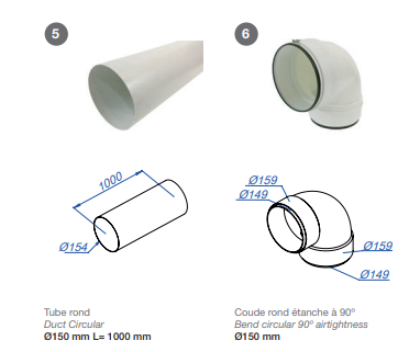

Bonjour à tous !
Je me permets de relancer ce sujet car je suis en pleine recherche d'un conduit rigide en ?150 pour l'installation de ma future hotte.
J'ai une hotte Electrolux LFG719X, sur la notice il y a des pictogrammes (et oui c'est fini les mots maintenant... que des Hiéroglyphes et dém%rdez-vous...Dry) : un conduit annelé (souple ou semi rigide) sera plus bruyant qu'un conduit lisse et rigide.
En gros si je veux avoir une hotte la moins bruyante possible il est fortement conseillé de trouver un conduit rigide... ce que je n'arrive pas vraiment à trouver...
Mon cuisiniste ou les vendeurs de magasins ne sont pas de grande aide.
Avez-vous des conseils de conduits rigides ?
La seule option trouvée pour le moment c'est un conduit de tubage fumisterie inox Poujoulat avec le prix qui va avec (50€ le metre)... j'aimerais savoir si il y d'autres options.
J'ai vu qu'il existait des conduits rigides galva mais impossible de trouver en magasin ou des fournisseurs...
Il est prévu : Sortie de hotte horizontale en 150, coude direct toujours à l'horizontale, 3m de conduit et sortie en façade.
Je cuisine sur plaque gaz.
Pour avoir vécu en appartement avec une hotte à recyclage particulièrement bruyante j'ai une certaine aversion pour les hottes alors j'aimerais qu'elle soit le plus efficace et le moins bruyant possible... et je n'ai malheureusement pas pu investir dans un moteur déporté.
Merci d'avance pour les éventuelles réponses ;)

Bonjour @AHM,
Merci pour la réponse !
Disons que le service après vente d'Electrolux est inexistant (j'espère qu'ils font pas la même avec AEG...), j'ai abordé le sujet plusieurs fois avec mon cuisiniste pour lui les gaines extensibles "c'est ce qu'on pose habituellement donc pas besoin de plus" et en GSB je n'en parle même pas. (Je sais il faut aller voir les spécialisés... mais même ça ça devient difficile... soit pas de réponses soit pas intéressés c'est pas faute d'avoir essayé de passer par des petits artisans)
Et internet, jusqu'à hier soir je n'arrivai pas à trouver. Le problème c'est qu'il y a peu d'infos sur les produits vendus. Hier soir j'étais prêt à commander les conduits Novy puisque c'était les seuls que j'avais trouvé, mais il faut passer par leurs revendeurs. Après j'ai vu qu'en fait ils distribuent des conduits de la marque Naber mais c'est pareil c'est un réseau pro.
Tuyau rigide PVC 150 pour hotte ne donne pas grand chose sur internet ;) Il faut apparemment que le tuyaux soit classé M1 c'est ça ?
Je pense me rabattre sur les tuyaux pvc chez MSA(référence 192-WH) en passant par mon cuisiniste... J'ai réussi à trouver ça cette nuit après avoir vu que les tuyaux pvc existaient chez Novy...
Petites questions techniques en plus sur l'installation du conduit peut-être peux tu me répondre @AHM : si je fais sortie de la hotte + manchon + coude + 1m + manchon + 1m + manchon +1m + grille de façade c'est bon ? Est-ce qu'il est judicieux de mettre un silencieux en sortie de hotte ou après le coude ? je prévois les colliers de serrage mais faut-il un mastic pour faire les joints des raccords ?
Merci encore pour la réponse rapide.
M1 pas obligatoire chez les particuliers à ma connaissance mais c'est effectivement préférable pour une hotte.
Effectivement j'avais omis que MSA propose ces produits. C'est pas faute d'en commander
Vous avez raison il faut lier les conduits entre eux mais plutôt par adhésif: https://www.groupe-sofive.com/tous-nos-produits/msafrance/evacuation/systemes-ronds-et-flexibles/sr186637-popularite-desc-p1/124-wh-3102
Qu'entendez vous par silencieux après le coude? N'ajoutez rien de superflu. Préférez un bon moteur qui lui sera "silencieux" plutôt que de casser le flux d'air.
Pour MSA en termes de prix, votre cuisiniste devrait pouvoir vous faire 20% et livraison gratuite. S'il ne vous propose pas ça (ou mieux), contactez moi.

J'ai vu qu'il existait des gaines (manchons) amortisseur de bruit mais je ne sais pas si cela correspond à un besoin particulier. ce n'est pas prévu de le rajouter mais je me posais la question.
Je n'ai pu investir dans mieux que cette hotte dans cette gamme de prix. Mais c'est pour cela que j'aimerais que le conduit soit fait au mieux. Elle affiche mini 54db/max 67db...
C'est noté pour l'adhésif, merci pour la référence ! Et merci pour la proposition c'est très gentil.
