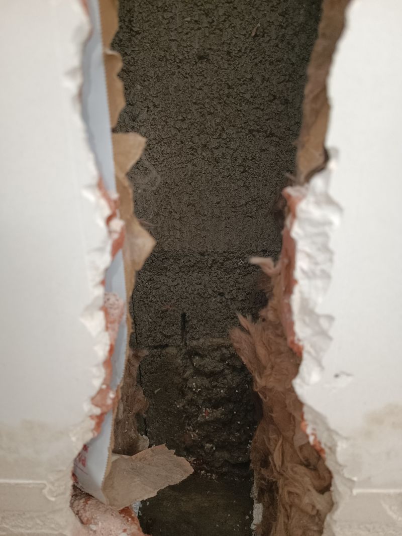

Bonjour amis bricoleur,
Je viens vers vous pour un avis sur une infiltration d'eau qui me rend dingue .
Je vous explique m'a situation.
Nous avons emménagé dans notre maison il y a un peu moins de 1 ans en ayant une infiltration pensant au départ à un problème de toiture après plusieurs recherches infructueuses nous avons décidé avec le maître d'œuvre d'ouvrir le placo celui-ci étant abîmé il aurait fallu le changer.
Il s'avère que l'infiltration ne vient pas du toit mais celle-ci est localisée au niveau de la fenêtre cf photo
[img]no[/img]. Nous avons protégé le tableau pensant à un défaut de pose de fenêtres cf photo mais aucune amélioration...
Si vous avez des idées je suis preneur car moi comme mon maître d'œuvre sechons sur la solution.
Merci par avance

Bonsoir.
Je vous livre 2 hypotheses provenant d'une infiltration par votre coffre tunnel de volet roulant :
- Fissuration au dessus du coffre,
- Égouttage mal canalisé du tablier mouillé après enroulement....

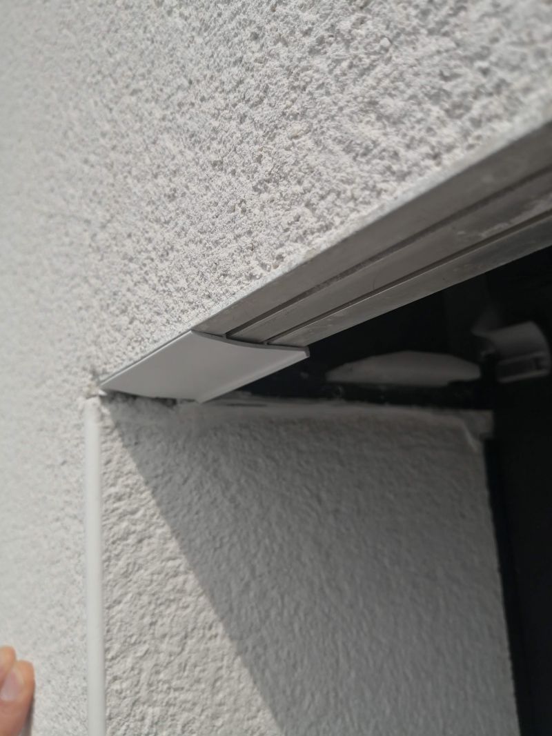

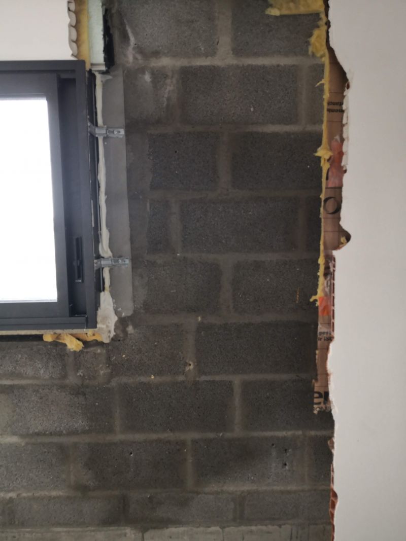

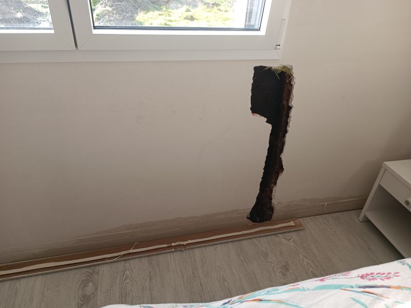

Je reviens poster pour informer des suites de nos infiltrations aux pieds de la baie des 2 cotés et aussi d'une fenetre avec volet roulant depuis 17 ans. Malgré 3 prise en charge par la DO qui a bricoleé à droite et à gauche sans chercher, 4 sociétés spécialisées en recherche de fuite venues ces 2 dernières années sans trouver et comprendre quoique ce soit, et nous avoir fait casser de nombreuse chose dont notre enrobé tout neuf!!!!! notre enduit de soubassement etc..... je viens vous donner l'origine de notre problème que nous trainons depuis 17 ans............... inespéré mais malgré toutes ces pluies de ces dernières semaines ca ne rentre plus. En fait l'eau s'infiltrait sous les sous-face de volet roulant plus précisement au niveau du cache rail du coffre de volet. L'eau de la facade descendait et était happée  par effet siphon sous le cache rail, et se retrouvait bloquée dedans avec comme seul moyen pour s'évacuer de finir par s'infiltrer dans les mur des tableaux de fenêtres et baie en longeant le rail alu horizontal du coffre de volet roulant. Nous avons enlever simplement nos sous-face et surtout cache rail et plus rien ne rentre. En 17 ans notre placo laine de verre tout est foutu et à changer. Incroyable qu'aucune société dite spécialisées en recherche de fuite n'y ai pensé...... comme quoi de spécialisées elles n'en ont que le nom!!!! J'ai peine à croire que nous sommes les seuls concernés pour ce problème que me semble plus que normal vu comment c'est fait et concu. Ci-joint des photos pour vous expliquer en espérant aider certaines personnes démunies comme nous l'avons été pendant 17 ans
sous face de la baie
rail alu du coffre de volet roulant qui rentre dans le mur (tableau de la baie) par lequel l'eau emprisonnée sous le cache rail filait dans les murs J'ai volontairement agrandit le trou ou rentre le rail pour mieux pouvoir le boucher
dégat interieur
 dégat intérieur au pied de la baie

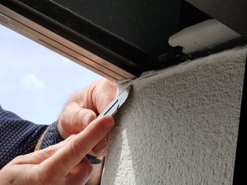

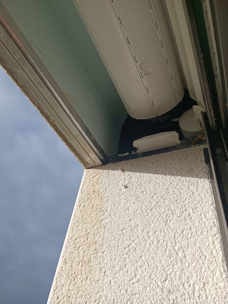

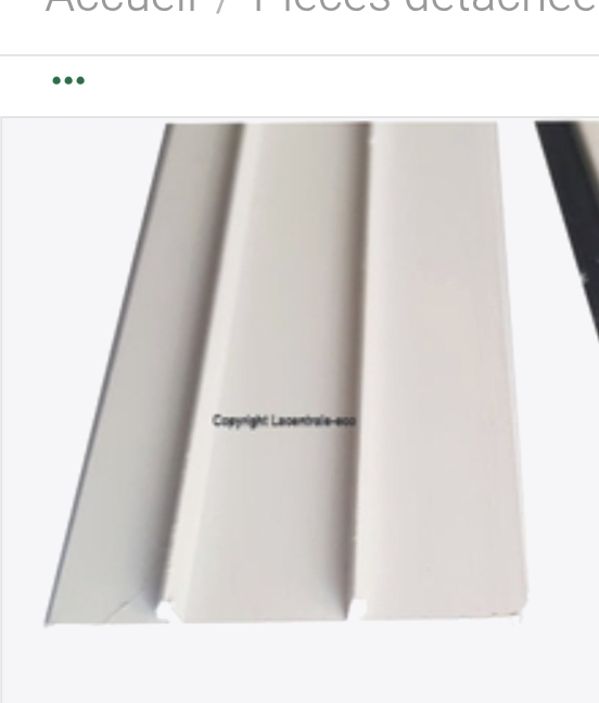

Bonjour idem pour moi, 2 ans et demi de recherche.
L'eau s'infiltrait entre le cache rail (qui n'était pas celui préconisé par l'avis technique) et le rail qui lui est rainuré.
L'eau stagnait entre les deux structures et se déversait sur la maçonnerie de part et d'autre de la fenêtre.
Nous avons, après 4 expertises, 3 recherches d'infiltration d'eau, trouvé l'origine du problème. Ci dessous photo du rail et du cache rail (le mauvais et le bon, celui qui se clipse sur le cache rail). Beaucoup de personnes après discussion semblent concernées par ce problème.

Je relance le post, idem pour moi, même rail avec double gorge et même cache rail, coffre tunnel de marque Voltech. Vous êtes vous rapprochés du fabricant pour la prise en charge des dégâts étant donné que le cache rail fourni n'est pas le bon ?

Bonjour, Sim
il faut savoir que selon les marques de coffres,  les sous face et cache rail ne sont pas systématiquement fournis avec les coffres. Ce n'est pas le fabricant qui est en tord mais dans ce cas l'artisan qui doit commander et poser les bons. Je ne sais pas si vous êtes du 85 mais la societé Voltech est basée aux sables d'Olonnes, donc ils doivent pouvoir vous fournir des cache rail adaptés. Vous aviez fait une déclaration en décennale ou dommage ouvrage?
Sim85 a écrit:Bonjour,

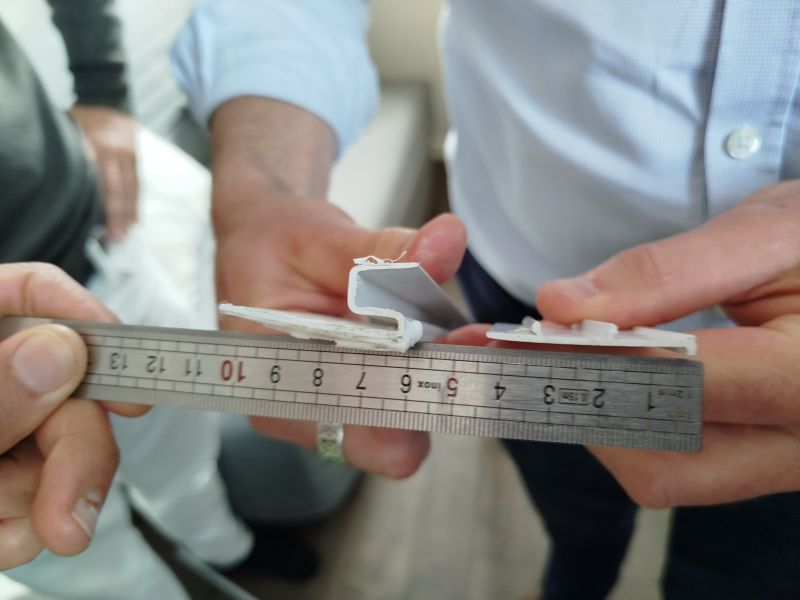

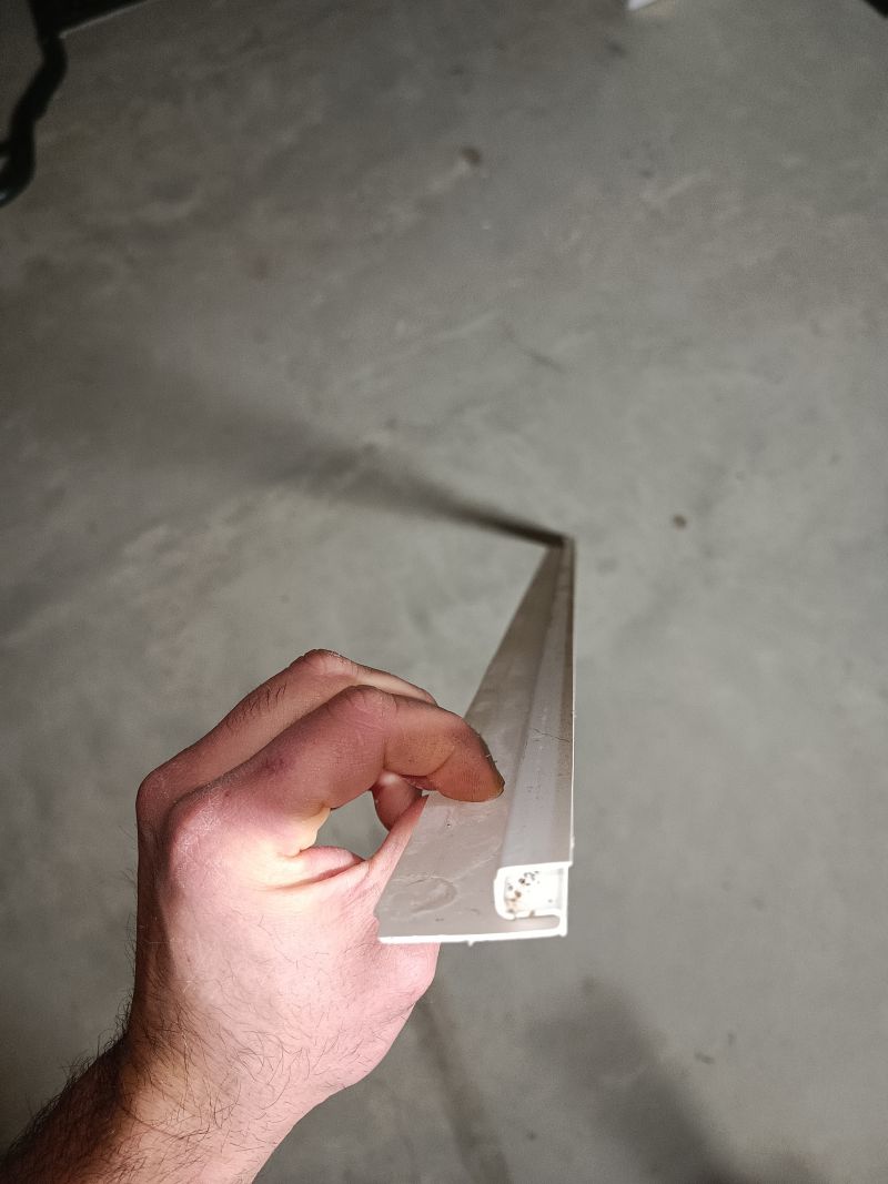

Bonjour, je me suis rapproché de mon menuisier, qui lors d'une énième expertise à fait venir le directeur de chez Voltech (Sables d'Olonne), M Savidan.
Voltech a fait venir sans me prévenir ce jour là le directeur de la société GEPlast, le fournisseur des caches rails, ce monsieur n'a rien voulu entendre et n'a jamais remis en cause son matériel (mauvais caché rail et sous face).
Il y avait aussi le directeur de Coffre elite le fournisseur de Voltech des tunnels de coffres, ce monsieur confirmait bien que les caches rails n'étaient pas adaptés.
En résumé c'est la société Voltech qui a changé les caches rails et sous faces, depuis plusieurs mois je n'ai plus d'infiltrations d'eau...
Je complète le directeur commercial de chez Geplast le fournisseur des cahes rails est M Maxime Grimault, cette personne est extrement désagréable en négociation et n'a jamais voulu reconnaitre le fait que le matériel qu'il fournit est vraiment inadapté...

Il vous faut ces cache rails, qui sont ceux adaptés à votre coffre.

Bonjour;le problème il faut créer une goutte d 'eau en incorporant une tôle aluminium (comme quand on étanche une fenêtre pour du bardage) ces caissons en fibraklites ont fait leurs preuves mais dans le cas d 'avant toit

Sim85 a écrit:
J'ai en effet les mêmes photo que vous, le même cache rail, le même rail rainuré du coffre. Vous avez des coffres Voltech ? J'ai envoyé hier un petit récapitulatif à la société Geplast (fournisseur du cache rail pour Voltech) et aussi à la société Voltech pour leur dire que mon problème était résolu depuis le changement des caches rails.
Ainsi vous pouvez les contacter (même en donnant mon nom, M Robin) ils sont très au courant du problème. Sur la commune de ma construction, 30 maisons sont concernées...
Env. 10 message Vendee
Bonjour Damien, plus de 30 maisons. C'est incroyable...
Pour la mise en oeuvre du bon cache rail vous le collez et faites un joint souple en bout à la jonction avec l'enduit ?
Merci pour vos témoignages en tout cas. On se sent moins seul !
Dept : Vendee
Ancienneté : + de 7 mois
Sim85 a écrit:Bonjour Damien, plus de 30 maisons. C'est incroyable...
Non pas de colle, le cache rail se eclipse très bien dans les deux rails. Soit à la main, soit avec un petit maillet plastique.
Le technicien qui les a remis à mis du jointsouple aux extrémités, or dans le document technique il est noté que le cache rail doit être réduit de 3-4 mm de chaque côté par rapport à la cote tableau. Et sans joint souple.
