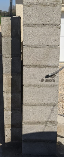

J'ai engagé un maçon pour réaliser un mur de clôture et la pose des piliers portail.
aujourd'hui, j'ai remarqué un décalage entre le mur et le pilier de 3 cm sur la partie haute.
J'ai fait un test avec un fil a plomb et j'ai trouvé que le mur n'est pas droit et le pilier aussi !!.
J'ai posé la question au maçon et il m'a dit qu'il a le droit a un 1 cm d'erreur et que le façadier peut rectifier ça.
Je souhaiterais l’avis de personnes bien plus compétentes que moi concernant ce problème. Est ce qu'il est réparable avec le façadier ? et je me pose aussi une question comme il y aura une protège angle pour enduit sur l'angle et sur le pilier comment le façadier peut corriger cette erreur
Merci d’avance pour vos avis.

Le pilier est peut etre parti si son scellement n'est pas lié avec une poutre transversale dans le sol.
Mon fils avait réalisé un U avec 2 piliers, un pelleteuse avec son poids a brisé la poutraison,  tout est a refaire

Merci pour ta réponse.
Pour l'instant, le pilier n'est pas remplie de béton. Il y a que les éléments de pilier qui sont collé au mortier. Le maçon attend la fin du chantier pour les remplir.
Donc si je comprends bien il faut décaler le pilier vers le mur ? ou tout refaire le mur et le pilier?
