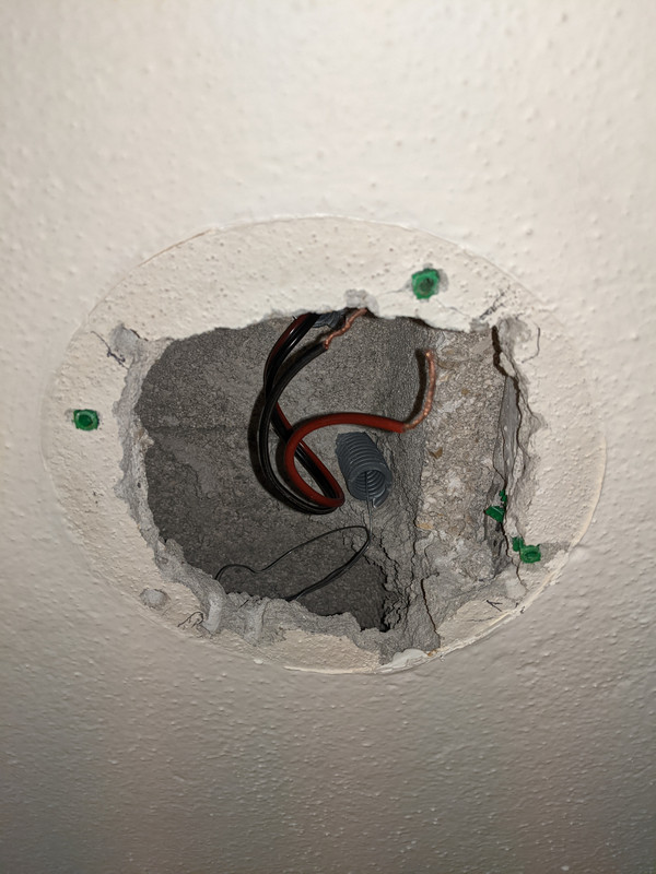

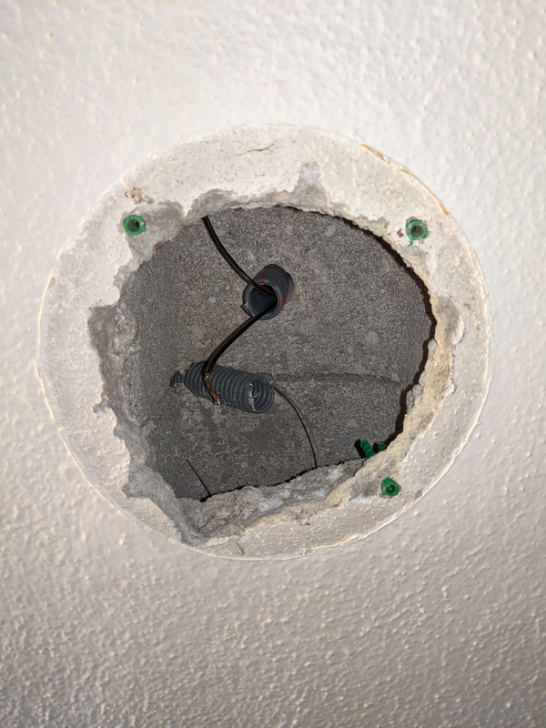

J'ai deux trous dans mon plafond qui contiennent des enceintes. Je souhaite remplacer ces enceintes par de nouvelles, et selon le modèle que je choisirai, il me faudra sûrement déplacer et agrandir (ou rétrécir) le trou légèrement.
Photos:

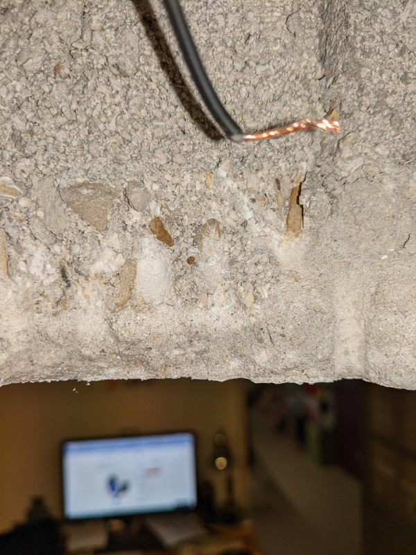

A ce qu'il me semble, le plafond est constitué d'une couche de mortier (ou peut-être béton ?), avec des parpaings au-dessus :
Questions :

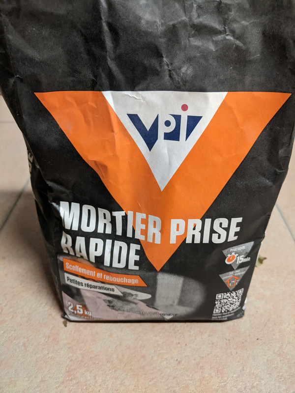

1) Si je dois réduire légèrement le diamètre du trou, que puis-je utiliser pour colmater ? Du mortier à prise rapide, comme celui-ci ?
2) Pourrai-je percer des trous dans ce mortier une fois qu'il aura pris, pour y loger des chevilles ?
3) Autres conseils ?

Il s'agit d'un plafond constitué d'un enduit plâtre qui couvre la sous-face d'un plancher béton. Dans les hourdis (sorte d'agglos dont la seule vocation est de servir de coffrage entre les poutrelles) vous pouvez passer ce que vous voulez. Les poutrelles quant à elles, sont l'ossature du plancher et ne doivent en aucun cas être entamées.
Enfin...votre installation nécessite-t-elle que le matériel encastré dispose d'un volume suffisant (surchauffe...) ? auquel cas, il vous faudra prévoir des boitiers spécifiques. A voir.

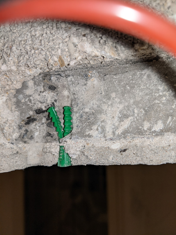

Merci pour votre message, cela clarifie beaucoup de choses ! Je comprends mieux pourquoi il y avait un aspect légèrement différent là où l'une des chevilles est placée (la poutrelle a légèrement été entamée à cet endroit) et pourquoi les haut-parleurs sont placés là où ils le sont (les poutrelles font obstacle).
Par contre, de quel type d'enduit plâtre s'agit-il ? Intuitivement, je m'attendais à quelque chose de beaucoup plus blanc et friable, or l'enduit qui a été mis est gris et me semble relativement dur.
Je pense que le volume et le risque de surchauffe ne seront pas un souci, étant donné qu'il s'agit de petits haut-parleurs qui seront utilisés infréquemment (quand on regarde un film) et qu'il y a beaucoup d'air dans les hourdis alignés (il faudra d'ailleurs peut-être que je réfléchisse à mettre un peu d'isolant acoustique pour éviter des problèmes sur le plan audio).
Du coup, pour revenir à ma question initiale; si je veux légèrement déplacer (afin d'éviter d'être contre la poutrelle) et potentiellement rétrécir légèrement les ouvertures qui ont été pratiquées, que faudra-t-il que j'utilise, et pourrai-je repercer ?

Remettre du ciment ou du mortier ne va pas être facile, surtout au plafond.
Je vous conseille de déjà voir le format de la nouvelle enceinte.
Si elle est lourde, j'enfilerais deux liteau de bois dans les hourdis, assez long pour dépasser de chaque coté. L'équipement sera vissé sur ce support au lieu de meurtrir un peu plus le plafond avec des chevilles au bord du trou.
Ensuite, il faut remplir le grand trou. Plutôt que de mettre un mortier qui va couler et qui sera difficile à manipuler, je vous conseille une bombe de mousse polyuréthane. Elle va gonfler dans la cavité et maintiendra le tout.
La mousse qui dépassera du trou pourra être sculptée au cutter, afin d'avoir un aspect plat au niveau de l'ouverture. Cette partie pourra après être recouverte d'un peu de plâtre ou de mortier, mais qui cette fois tiendra sur qqch qui accroche bien. Attention au contact entre l'enceinte et la mousse, car la mousse quand elle n'est pas sèche laisse des traces difficiles à faire partir. Vous pouvez la mettre dans un sac plastique pour la protéger et quand même permettre le moulage.

Est-il possible de percer dans la mousse polyuréthane une fois qu'elle a séché ? Sinon, comment placer mes 3 chevilles correctement ?
Membre utile Env. 1000 message Essonne
La mousse polyuréthane a la consistance du polystyrène. Ça se perce très facilement mais çà n'a pas de résistance mecanique suffisante pour y mettre une cheville.

D'accord, il faudra donc que je me tourne vers autre chose pour colmater ce trou. Etant donné que nous parlons de quelques centimètres tout au plus, je pense que je reviens vers mon idée de mortier...
Env. 60 message Ille Et Vilaine
L'option "mouise de polyuréthane" est tentante; à condition de bien maintenir les appareils à encastrer, et d'injecter une mousse ignifuge (présence de conduits électriques).
Le mortier comme il a été évoqué plus haut restera plus difficile à mettre en oeuvre et son humidité nuira peut-être aux enceintes...
