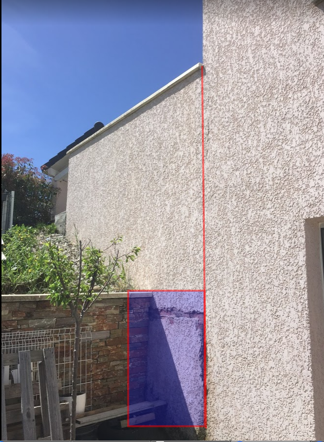

J'ai 2 trous à faire :
1- Barbacane
Je souhaiterai faire 1 ou 2 barbacane car j'ai de l'humidité a la jonction entre l'angle de ma maison et un mur de soutenement.
Ce mur de soutenement est semble t'il non solidaire des fondations de la maison d'ou le désordre à la limite entre les 2.
Il est en béton banché donc selon toute vraissenblance armé
Ou est ce que je peux percer pour éviter de tomber sur la féraille ?
Je pense percer avec un trépan de 40 ou 45 1 ou 2 fois.
L'ideal serait d'etre le plus proche de l'angle (gros risque de féraille) et le plus bas possible  pour capter un max d'eau ?

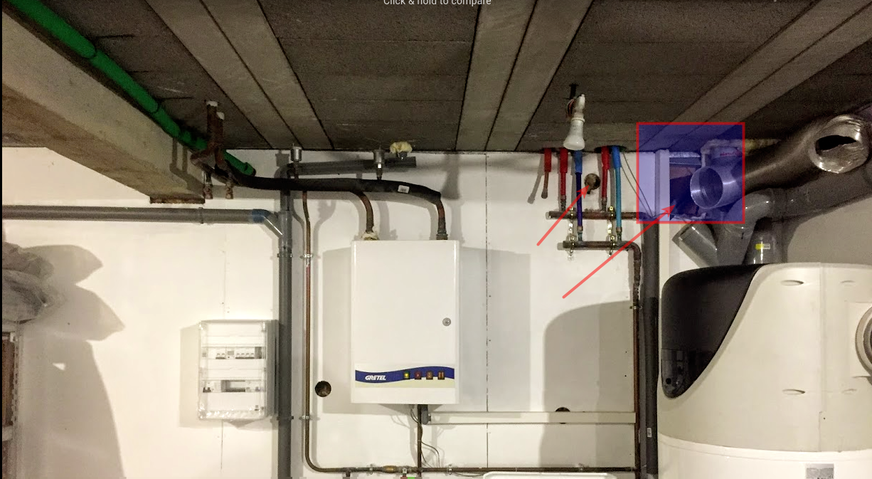

2- Gaine électrique
Je dois faire passer 2 gaines électrique de mon garage à l'extérieur.
Ou faut-il mieux percer ici ?
J'aurai bien utilisé le meme trépan (40/45) dans le grand trou en haut a droite mais c'est juste sous la double poutrelle : est-ce un soucis d'un point de vue effort / féraille ?
Sinon il y a l'option entre les nourisses d'eau mais faut pas que je me rate
Le mur semble etre fait de parpaing plein, ca fait parti du vide sanitaire

Super bloggeur Env. 200 message Haute Savoie
Chez moi dans le banché il y a une armature au bord du mur.
Donc si on part sur 10cm de d'armature + enrobage béton, ton trou devrait être à 15cm du bord mini... je partirai sur 20-25cm du bord pour être tranquille.
Pour les poutrelles je dirais qu'elles sont posées sur les parpaings et le ferraillage est au niveau des poutrelles.
Je partirais sur le plus simple pour tes passages de gaines.
A compléter par d'autres avis...
