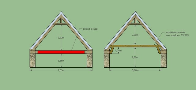

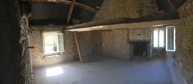

Je me suis lancé en avril 2021 dans la rénovation d'une maison en pierre dans le sud du département du Calvados. Avant l'arrivée du couvreur pour reprise des couvertures en ardoise. Je me penche sur l'aménagement de l'étage et j'ai une problématique à régler.
Après plusieurs semaines à consulter des post similaires, je ne trouve pas de réponse à ma question et le moment fatidique approche.
Je souhaite savoir si il est possible de supprimer mon entrait (sommier) de charpente qui est bas, et de le remplacer par 2 madriers de section 75*225mm qui viendraient prendre en tenaille les arbalétriers et permettre de rehausser le passage de 75 cm. Je souhaite conserver une partie de mon sommier pour me servir de blochet et poser des jambes de force.
Dans ma configuration de charpente, est ce nécessaire de poser ces jambes de force ? Doivent elles descendre jusque sur mon plancher béton ?
Le sommier est visible ci dessous
Projection des futures modifications.
J'espère avoir été suffisamment concis. Merci pour vos réponses.

Ca fera bien des petites poussées horizontales sur les murs. Avec faible déplacement. Difficile de dire comment ils le supporteront.
Pas évident de faire un modèle de calcul qui correspondrait bien à ce qui se passerait dans la structure.
En descendant les jambes de force jusqu'en bas, si on y trouve de bloquer les poussées horizontales, cela supprimerait le problème.
Mon avis, non professionnel, ne peut servir d’étude pour une réalisation.

Merci de votre retour je vais m'orienter vers des jambes de force qui descendent et prennent appui sur le plancher béton si cela supprime pleinement les poussées horizontales.

+1 Pour la jambe qui va jusqu'en bas.
