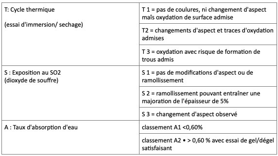

L’ardoise est classée selon trois critères de performance, selon la norme NF EN 12326 : cycle thermique, exposition au S02 et taux d’absorption d’eau (voir encadré). Les ardoises de haute qualité sont identifiées par les lettres A1-T1-S1.
Classement de l'ardoise selon la norme NF EN 12326
Par ailleurs, cette norme ne prend pas en compte la notion de sélection (anciennement « tri » dans la NF P 32-301) de l’ardoise. Quelques ardoises 3ème choix de certaines carrières peuvent obtenir un meilleur classement que celles d’un 1er choix dans d’autres.

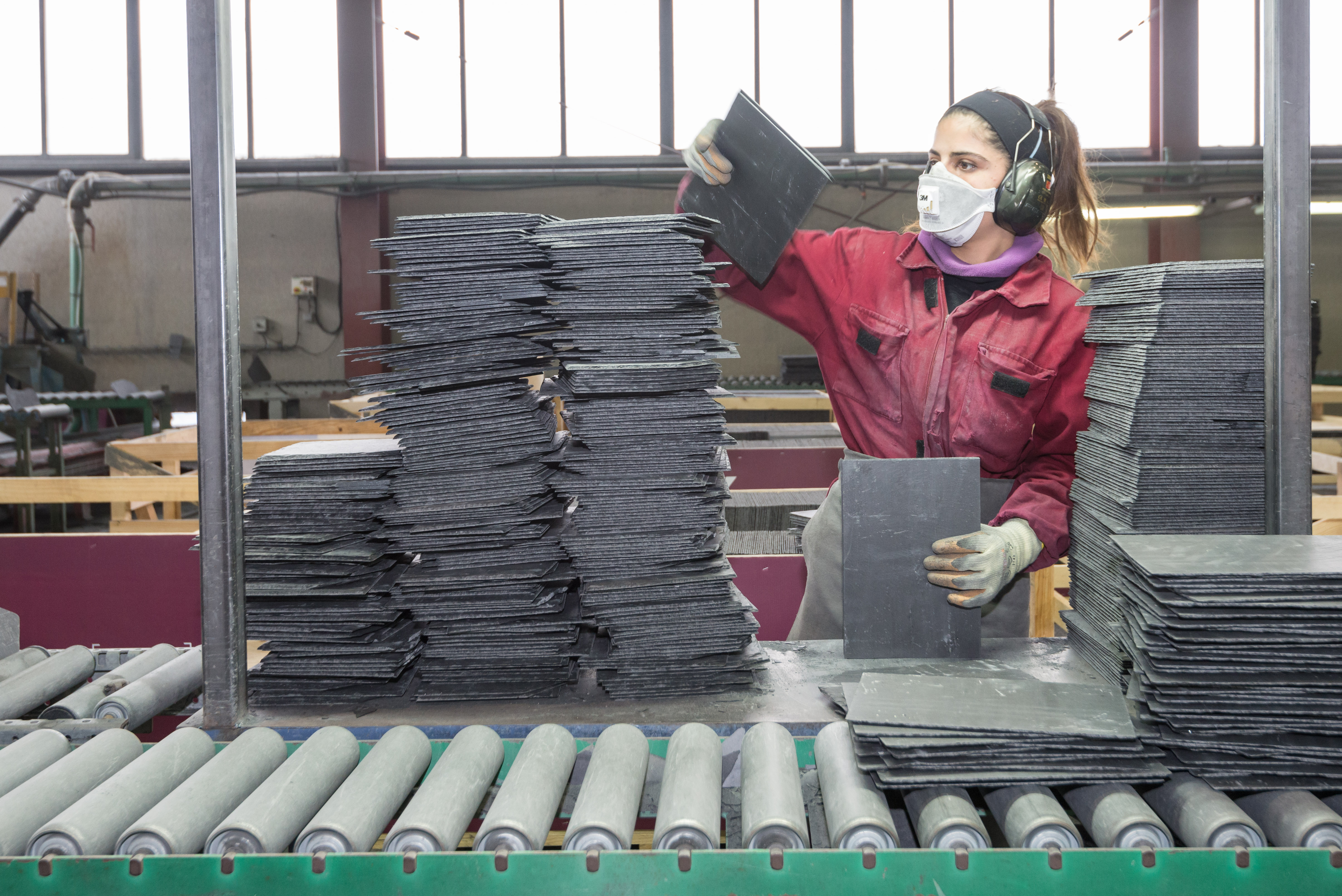

Tout au court du procédé de production, l'intervention de l'homme reste capitale, et même si certaines étapes ont gagné en automatisation au cours des dernières décennies, le travail de fente reste exécuté de façon artisanale.
Une fois terminée le procédé de taille et de fente, les ardoises sont sélectionnées une par une.
Ce processus de sélection à la main prend en compte différents critères techniques ou esthétiques de l'ardoise, en fonction de sa planéité et de son épaisseur, et permet de classer les ardoises en sélections différentes.
Ainsi, les ardoises qui n'auront aucun défaut de surface, qui sont calibrées quasiment au millimètre et surtout qui ne présentent pas ou très peu de voile sont rangés dans les palettes 1er tri.
Sont ensuite classées en 2ème ou 3ème tri, les ardoises qui s'éloignent plus de ces critères d'absence de voile, et de régularité dans l'épaisseur.
