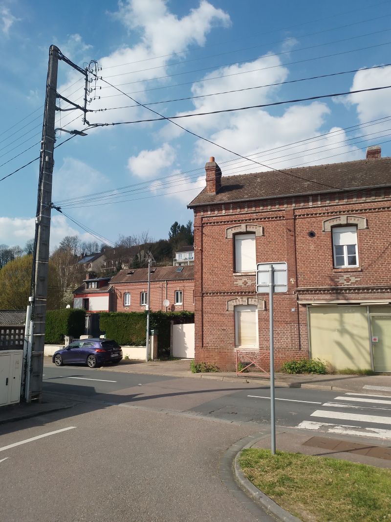

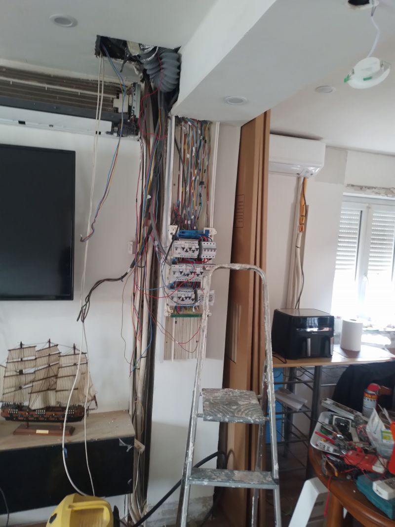

Bonjour pour commencer , je vous remercie pour les conseils precieux que vous m avez fournis il h a longtemps.aujourdhui j ai refais l installation de mon compteur au premier etage, je l ai posé dans entre la salle et la cuisine ouverte, je veuxfinir mon installation au premier etage mettre un nouveau compteur linky independament de rdc avant de faire venir un conseuil.une question pour vous carminas, j aimerai installer mon nouveau compteur linky au meme emplacement que mon compteur electrque est ce l'EDF assurera cela c est a dire ramener le càble jusqu à mon compteur ? Comment ça se passe.je vous enverrzi les photos du compteur.
Comme je ne sais pas trop j ai commencé a ramener un càble de 25m2 jusquà la porte d ebtree au rdc je me suis dis si edf refuse de le placer a coté de compteur

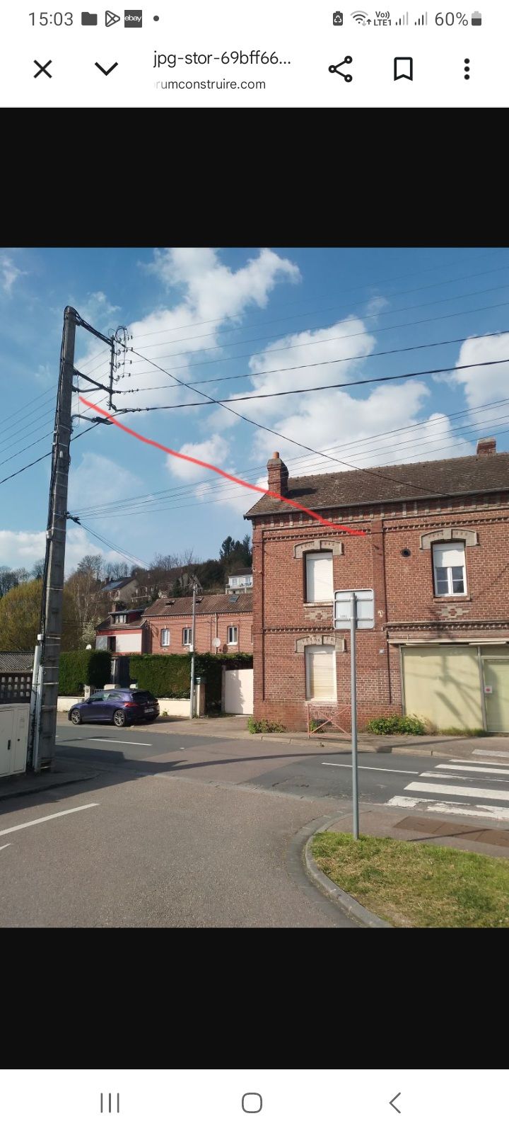

Voici le poteau edf est ce peut me relier directement au prelier etage qui donne sur l emplacement de mon compteur electrique voir la premiere photo
