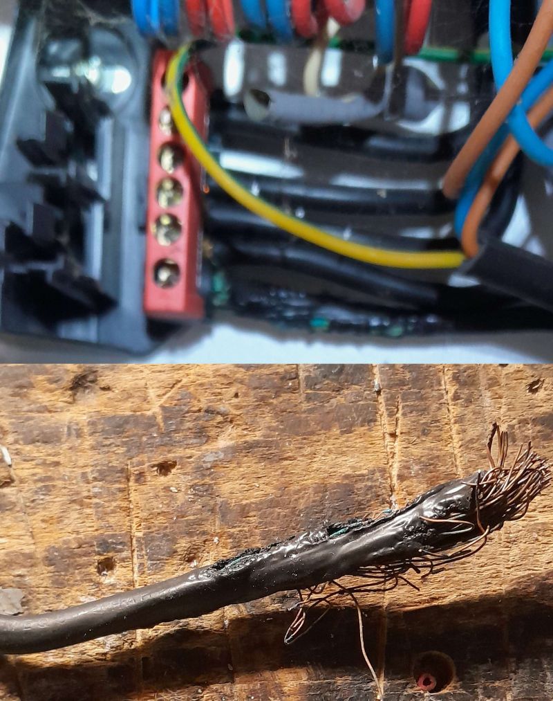

Petite question rapide, sur un répartiteur avec connexions à vis, peux t'on étamer un câble souple au lieu d'y mettre un embout?
Dept : Dordogne
Au serrage pas sûr que l'étamage tienne suivant la force.
une phot pour le bien fondé de l’embout (ici ce n'était pas étamé).
quasiment tout les brins passaient de chaque coté de la vis
J'avais été contacté pour une installation d'une borne de charge, heureusement que la valeur consommée était que ponctuellement à 6kW. c'est le fil d'alimentation générale

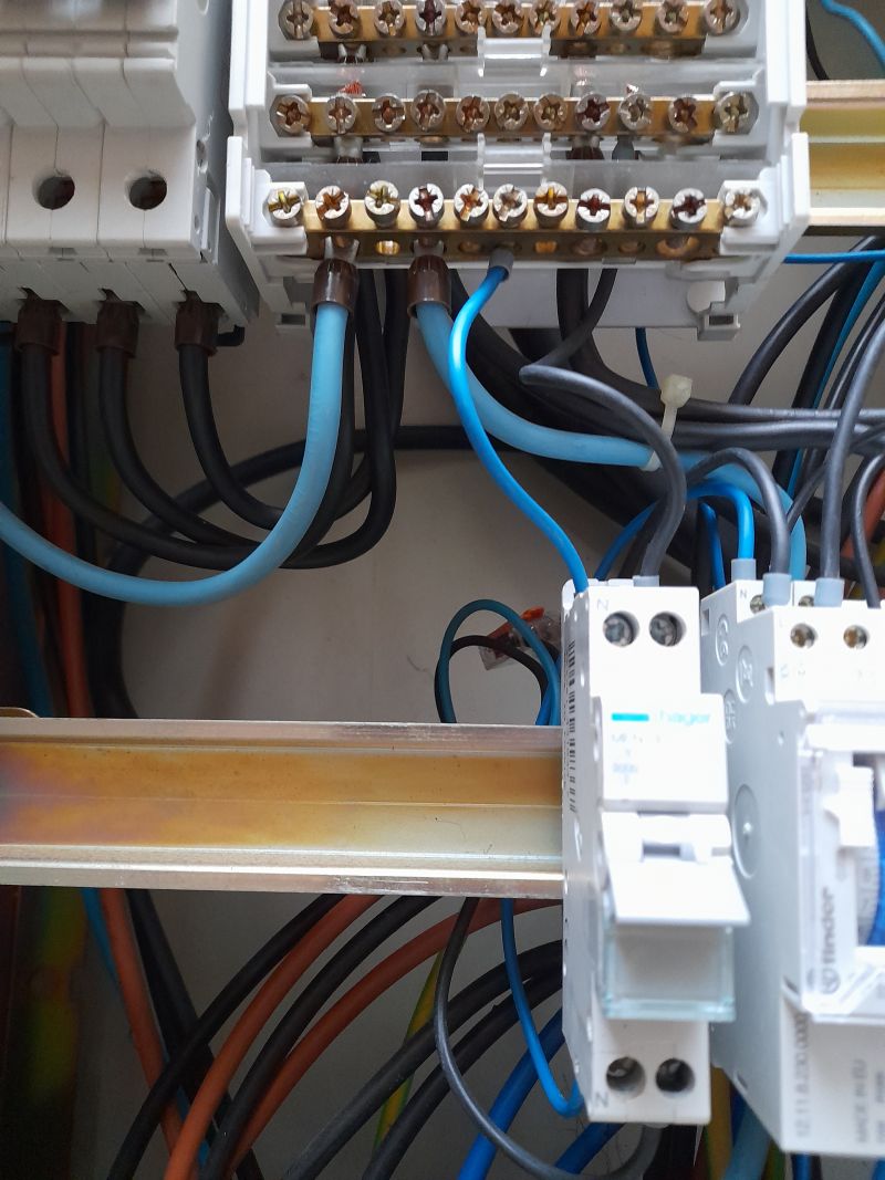

Je dois mettre du 16² dans un répartiteur triphasé 80 A mais le trou est trop juste avec un embout.
J'hésite à l'agrandir bien qu'il ne manque que 2 ou 3 dixièmes...
Bonne journée.
